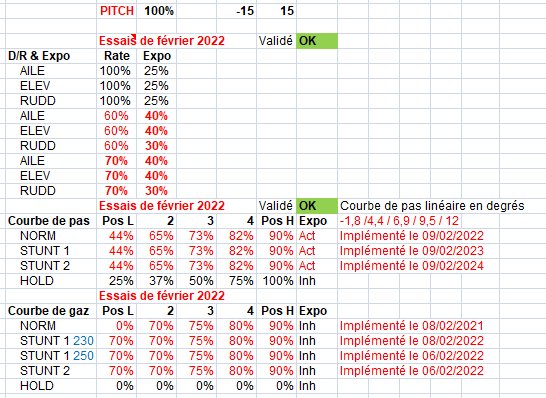

En mode maquette (débutant) voici mes réglages avec la Spektrum DX8G2 sur mon Blade 230S
On obtient à peu près le même comportement en Idle up qu'en mode normal
C'est ainsi que j'ai vaincu ma crainte de passer en Idle up
Il reste toujours le bouton panic qui marche très bien pour remettre la machine à plat en cas de perte de contrôle
Avec l'assurance, on peut ensuite rendre plus vif l'hélico en modifiant ces valeurs (L'idle up 2 est plus vif que l'idle up 1, il suffit de l'utiliser dès qu'on progresse...)
