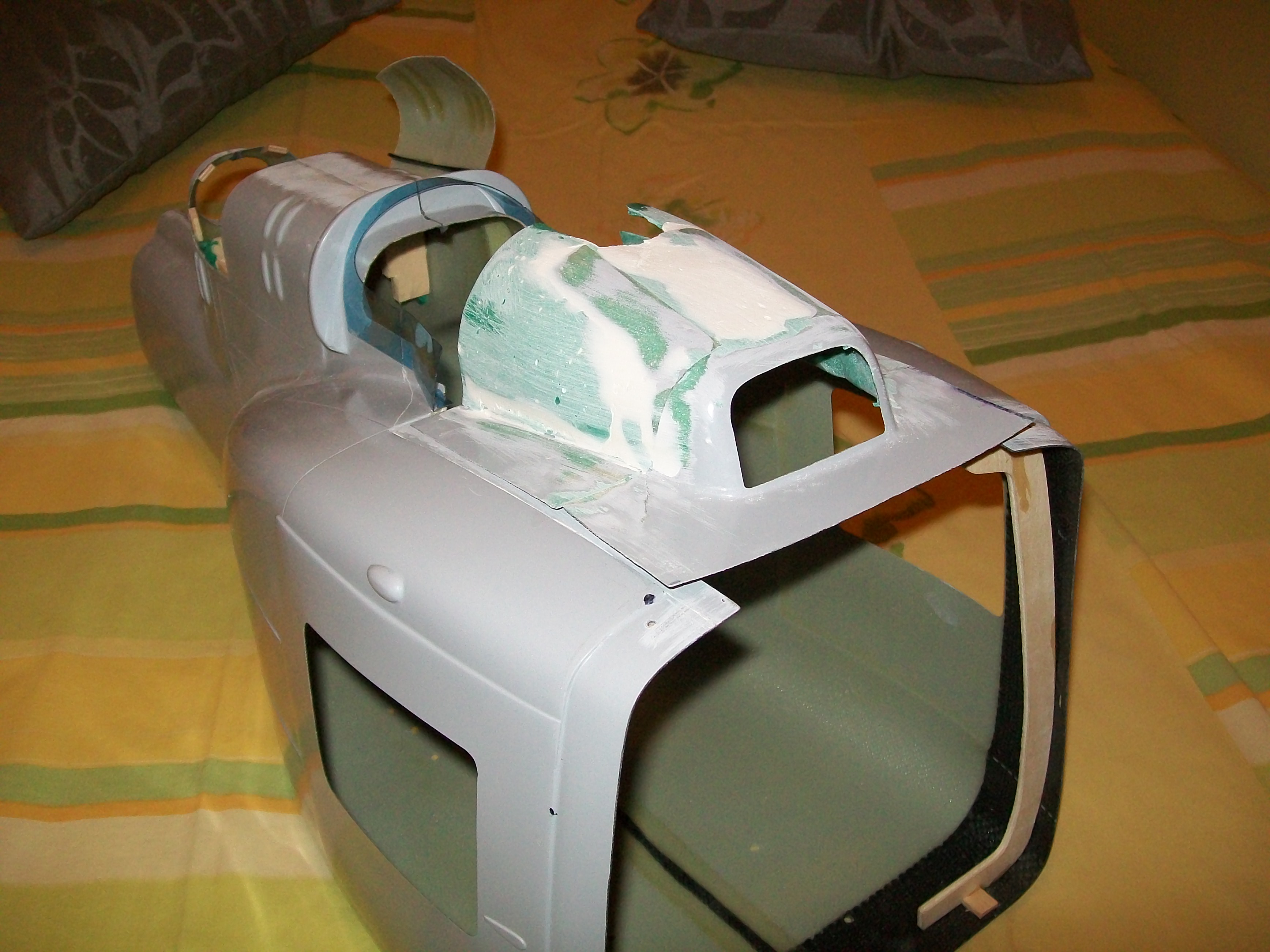

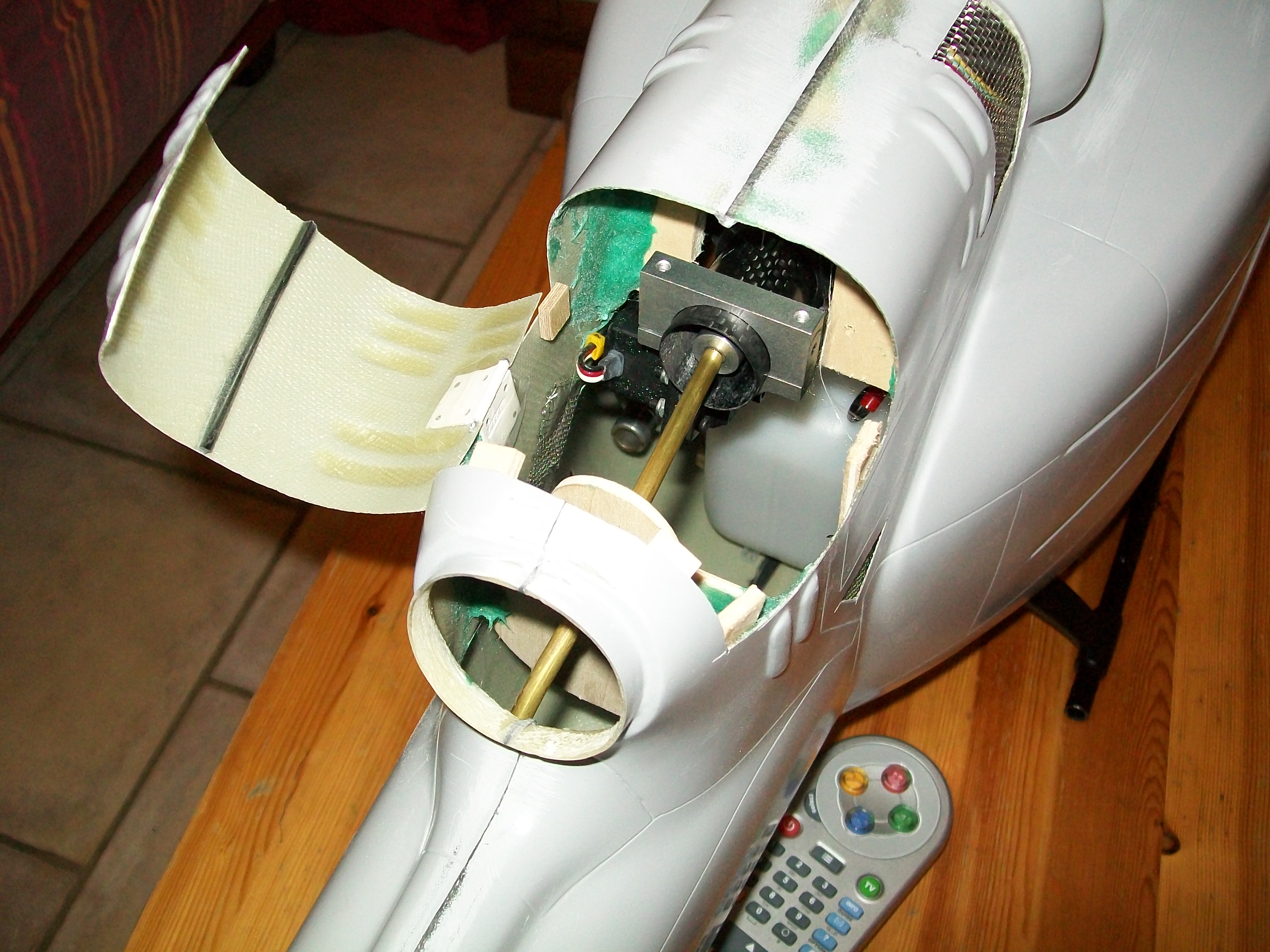

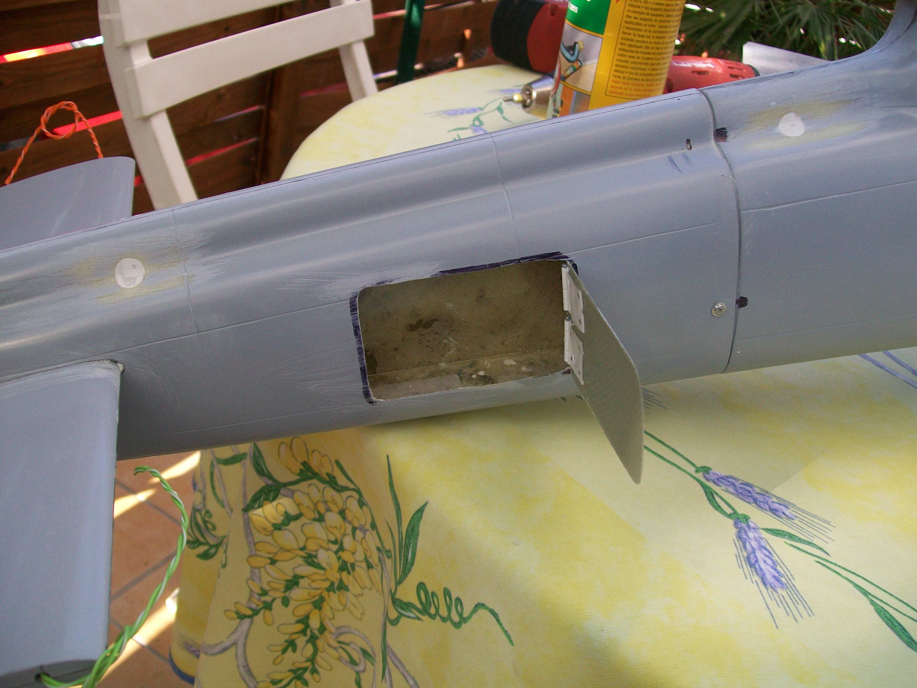

Je viens vous présenter ma nouvelle réalisation. Un Bell 205 des pompier de Var. Logique je suis pompier dans le var.

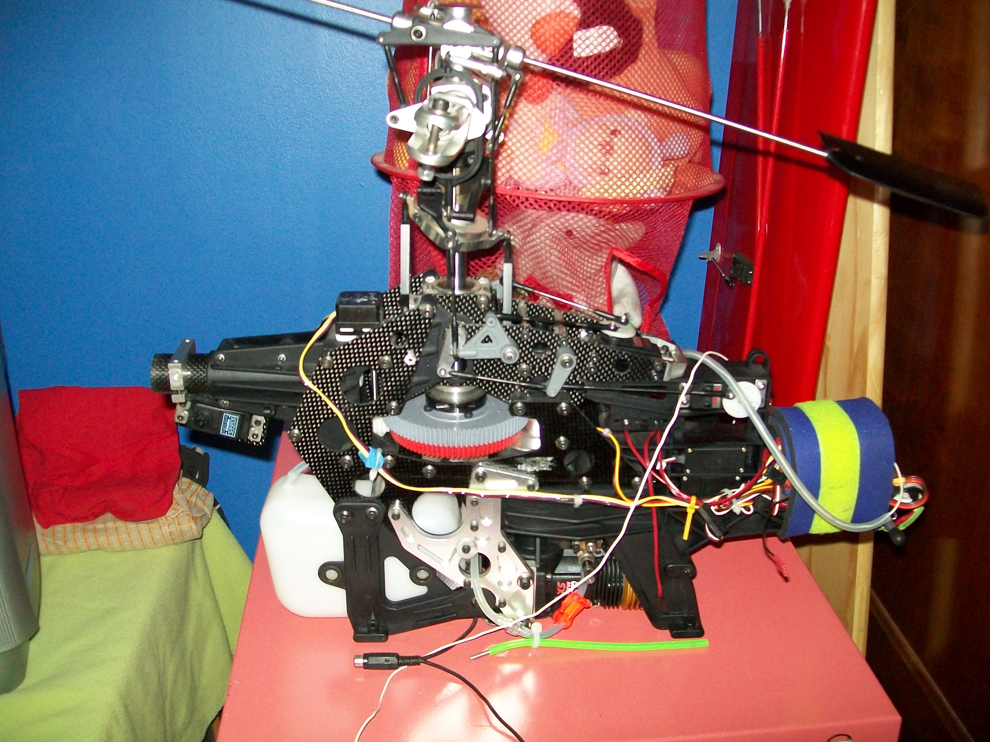

Je suis en pleine transformation pour que la mécanique de mon raptor 90Se rendre parfaitement.
Y a un peu de boulot, deux pièces à remouler mais rien de compliquer.
Voila deux premières photos.
Les autres suivront si mon post vous intéresse.
A++++ Nicopost-15971-1380088516,1378_thumb.jpgpost-15971-1380088516,6542_thumb.jpg

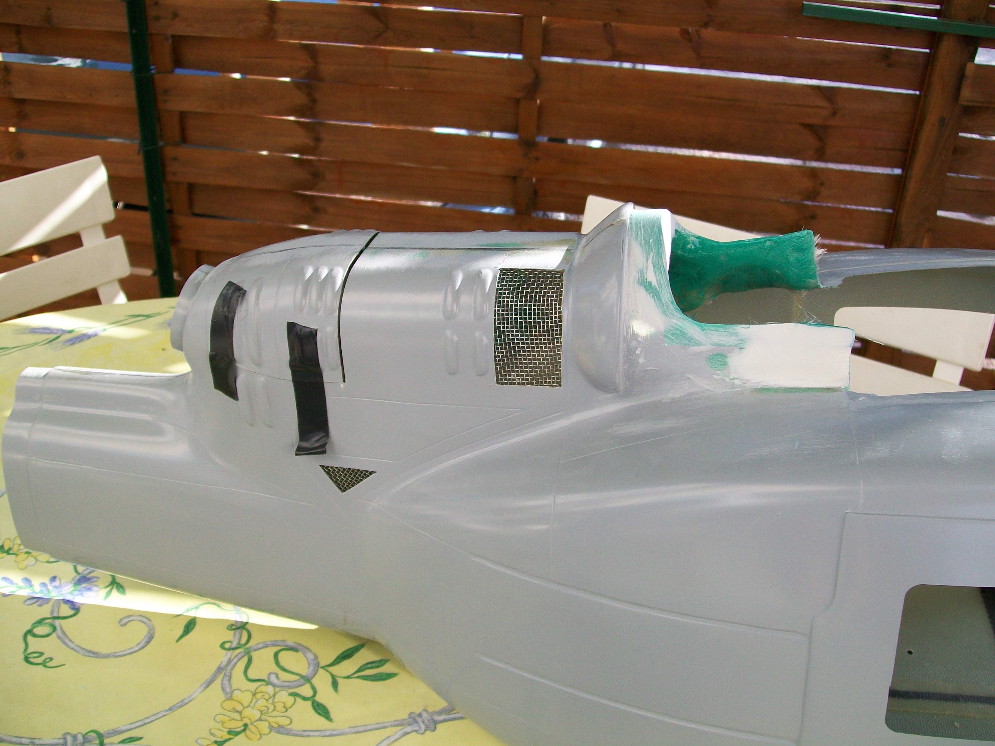

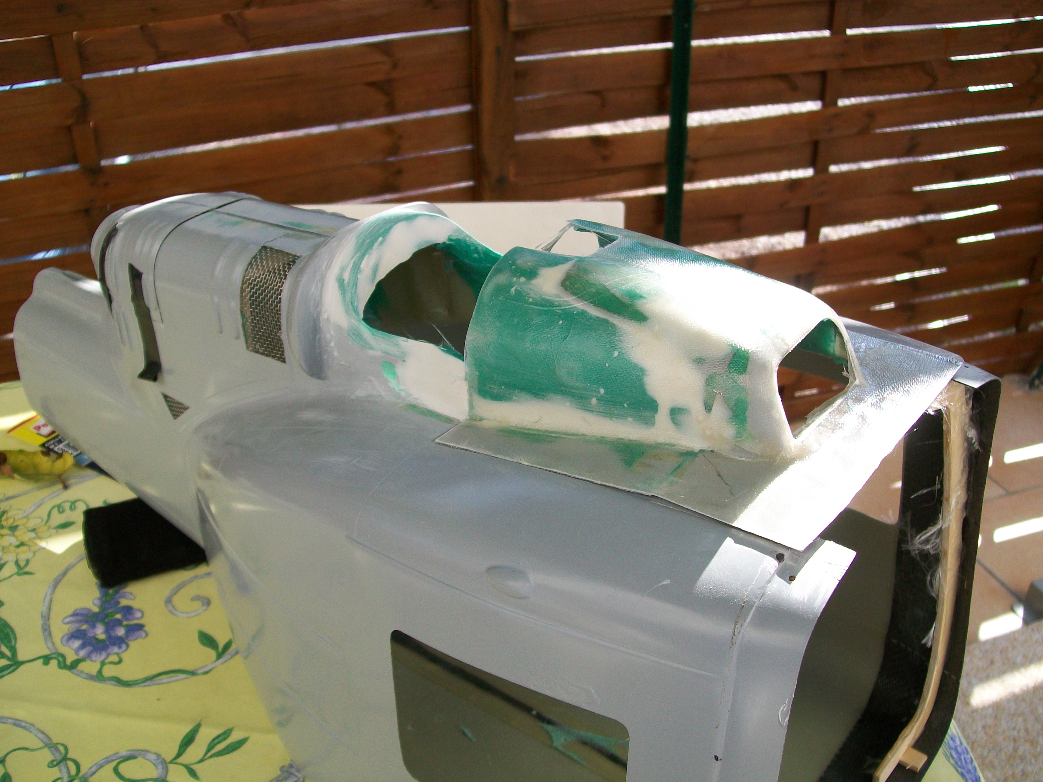

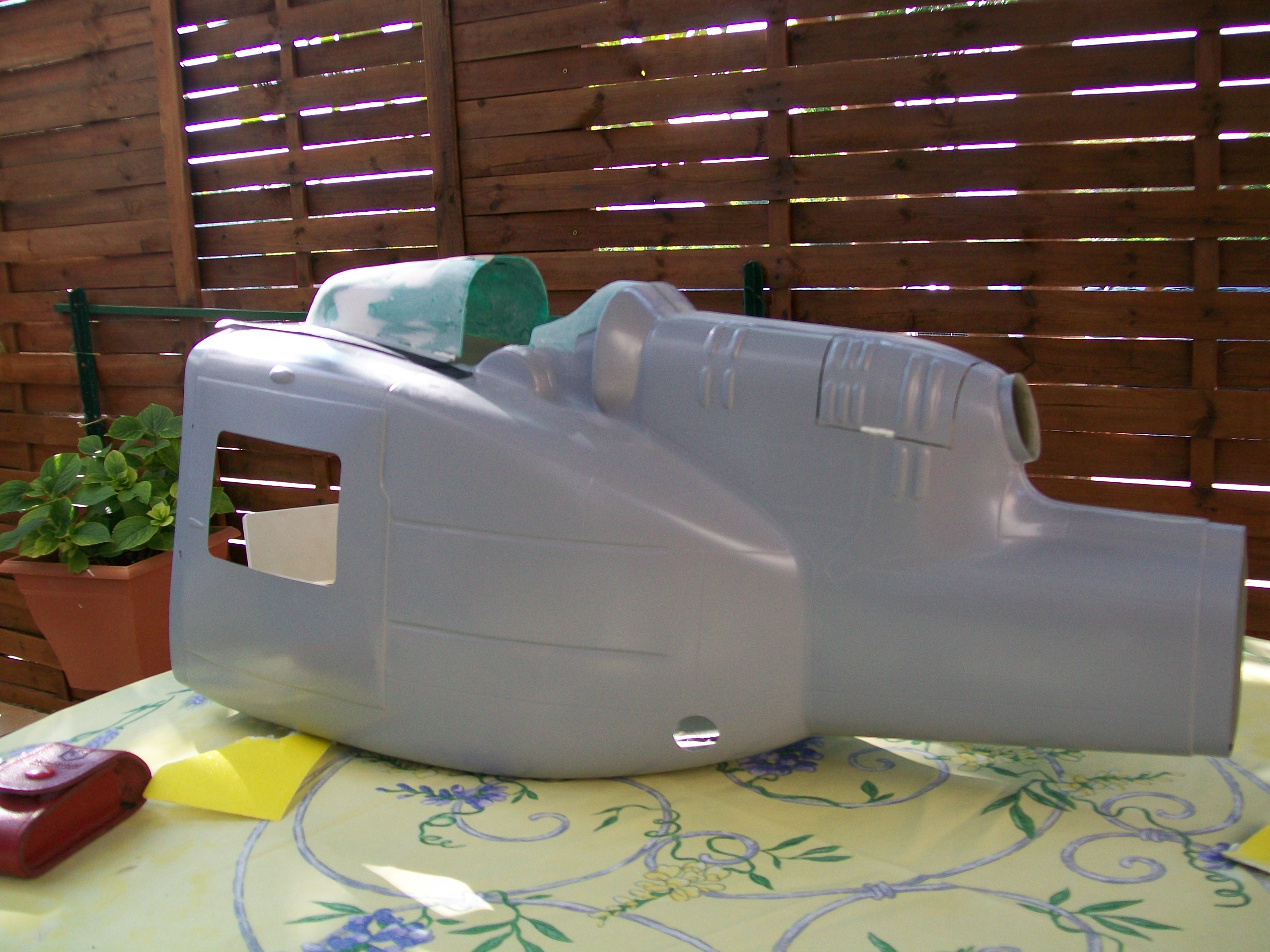

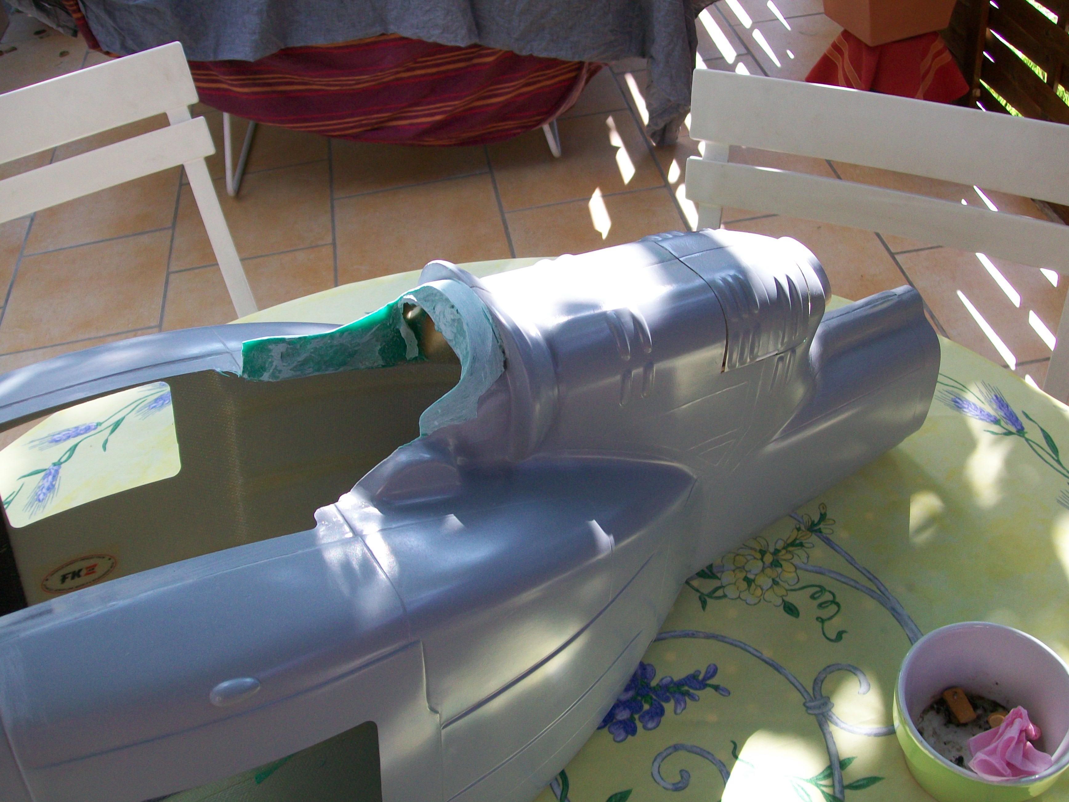

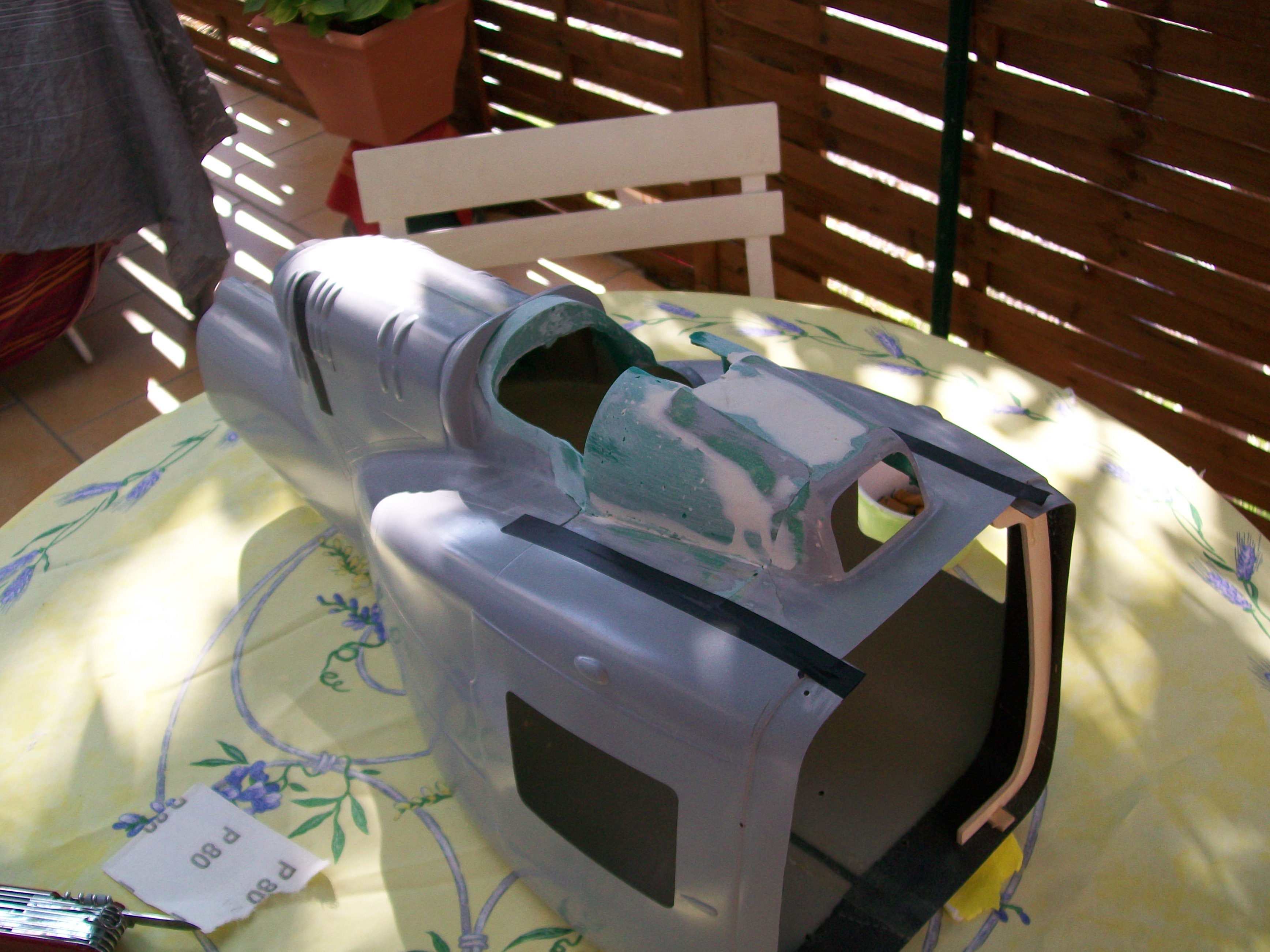

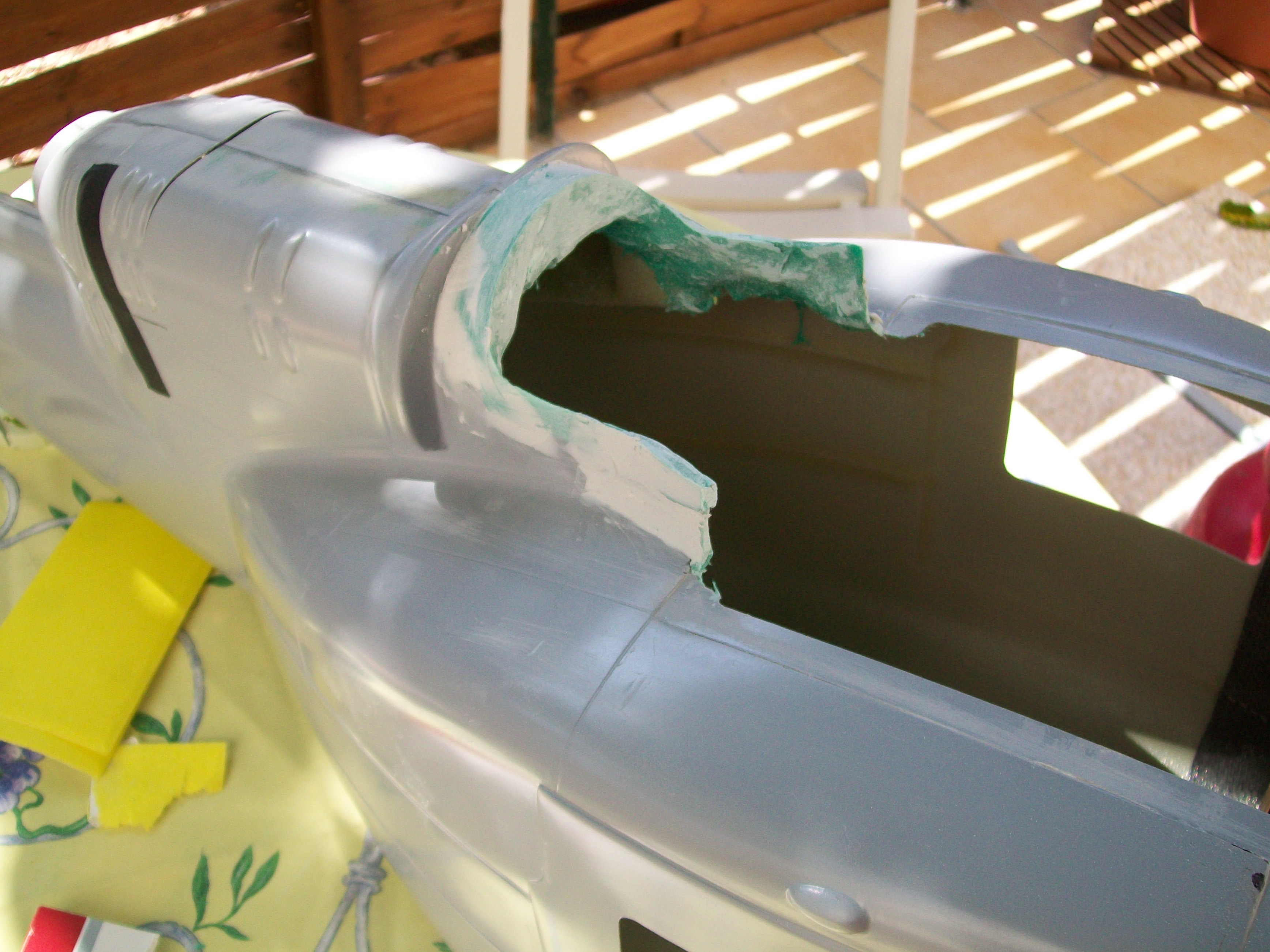

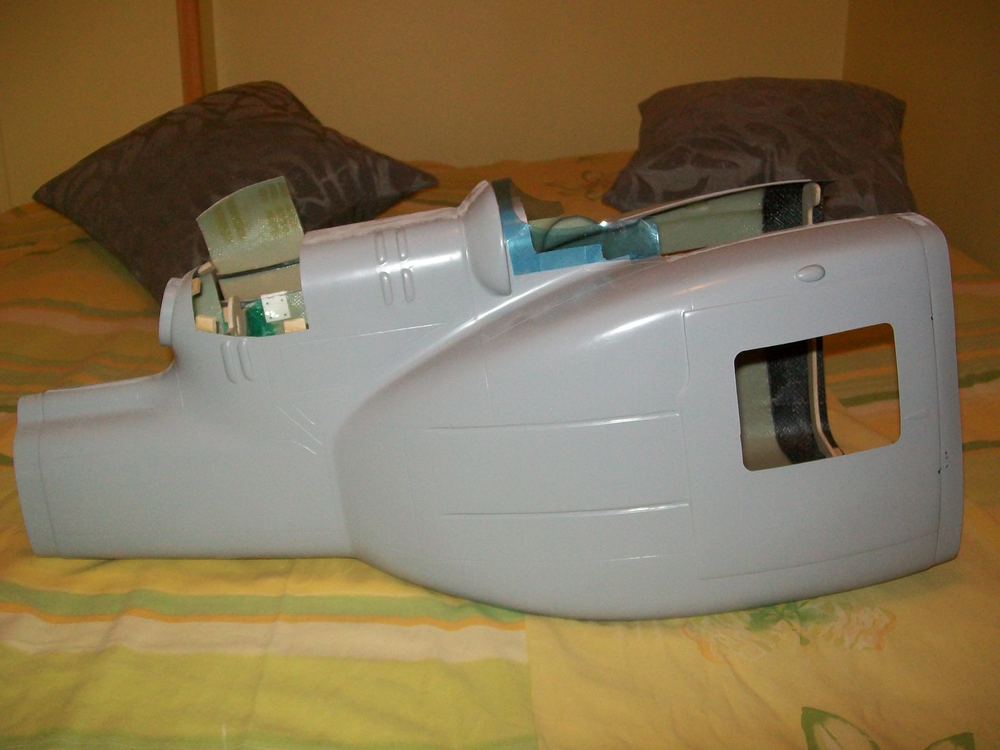

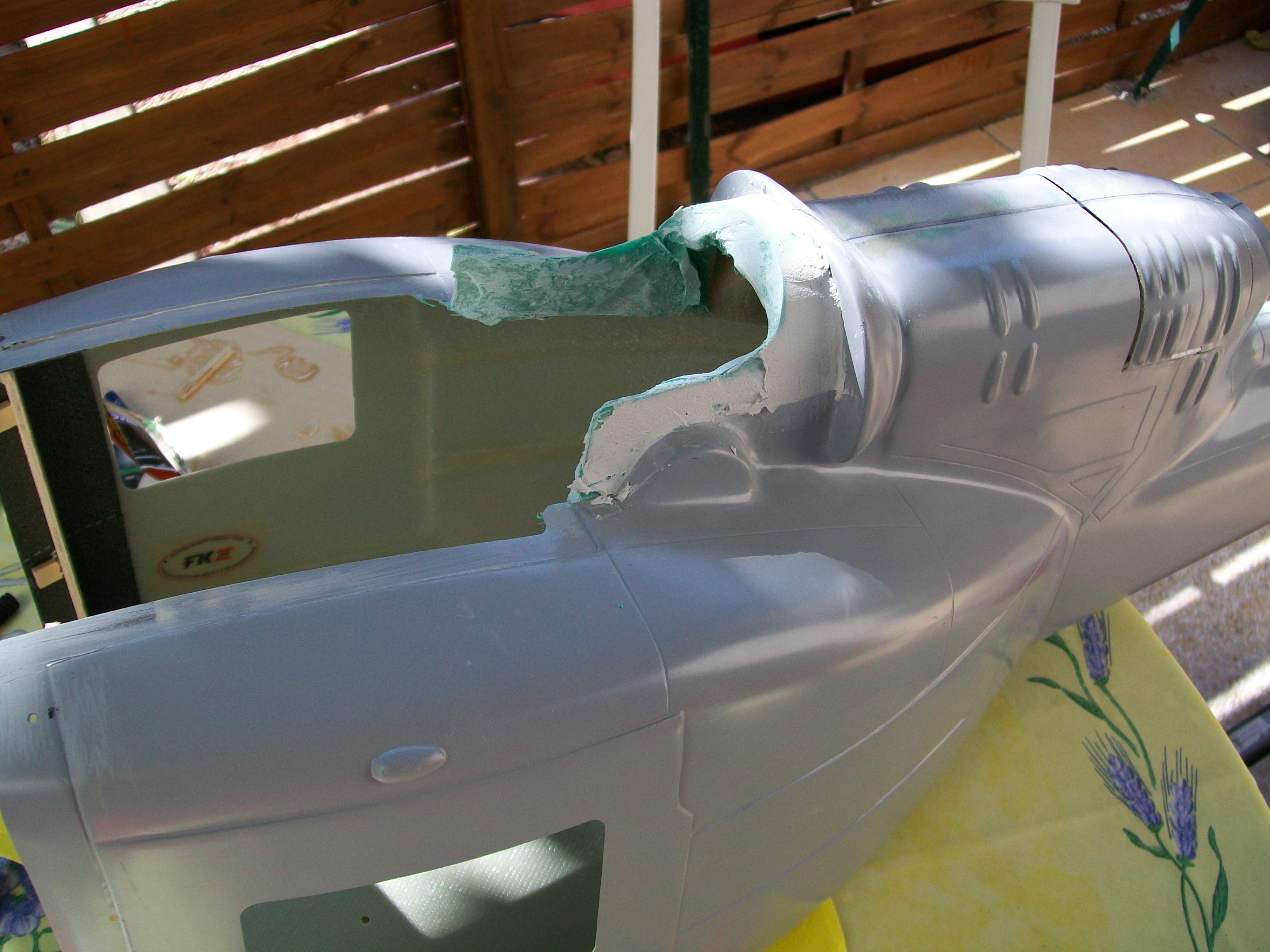

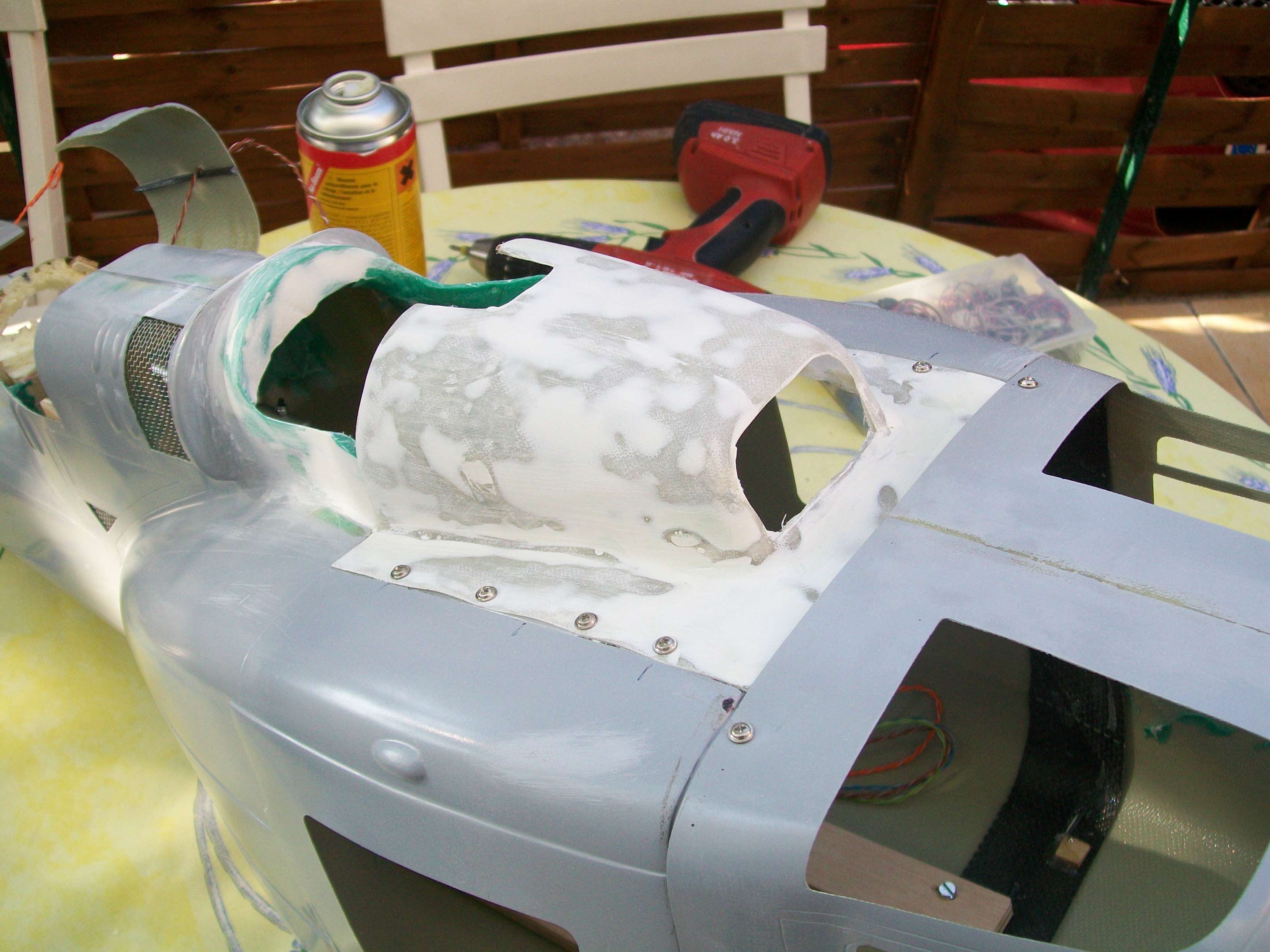

Voila, ce matin je viens de finir le moulage de la partie fixe. Dans la semaine je fibre le couvercle.
Faut quand même qu'il soit pas trop lourd car je voudrai bien lui faire une citerne fonctionnelle.
Je vous joint les photos de l'avancement.
A+++ Nico :D:D

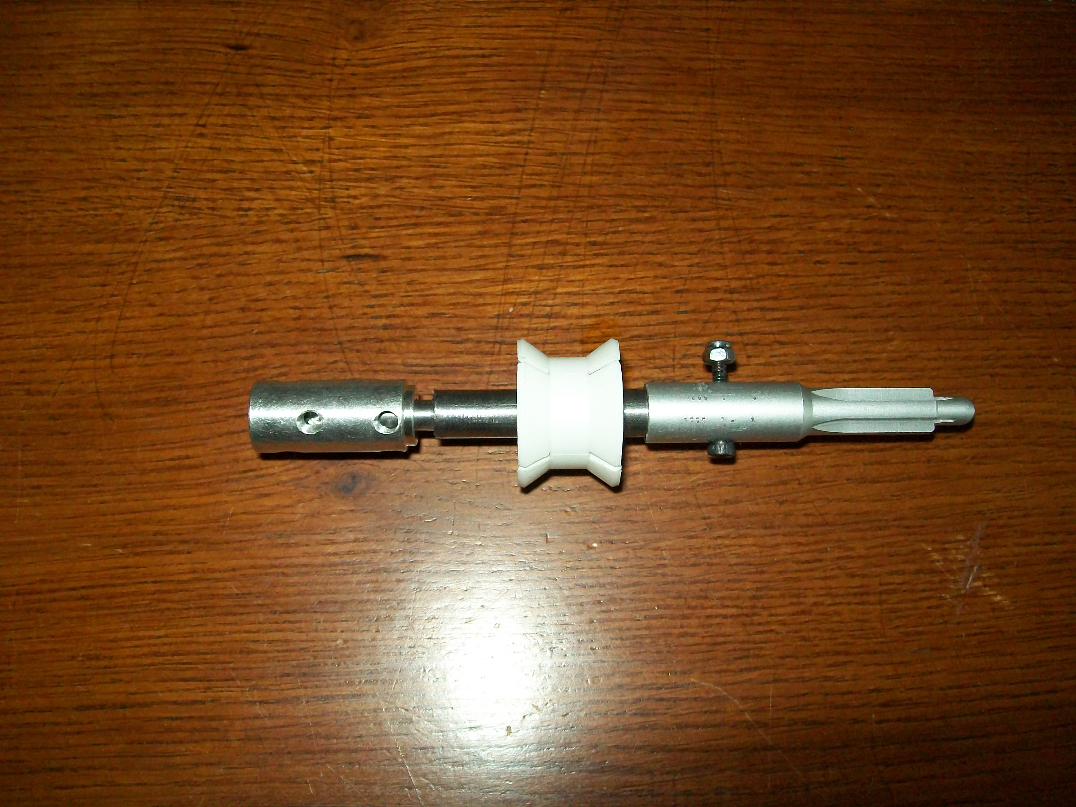

Salut chicon.

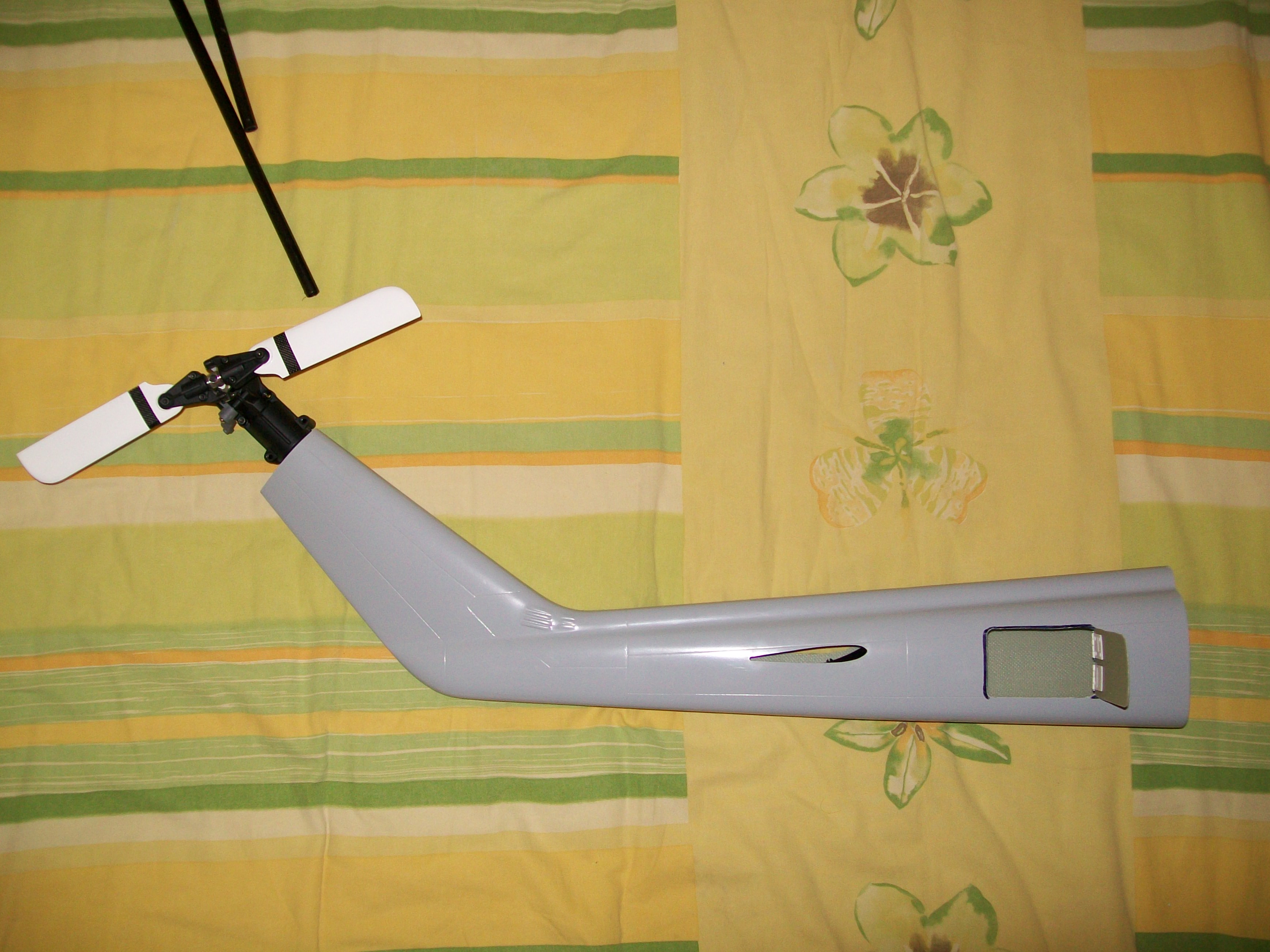

Le fuso viens de chez FK.
Pour l'anticouple, j'opte pour la solution du câble. J'ai amener dans la semaine mais deux axes à refaire tourner pour le serre câble.
Le fuso est super mais plus adapter à une classe 60. C'est pour cela que laisser le tube ne convient pas. Il y à trop de modifications!!!!!
Déjà que la j'en ai pas mal :x:x
Je suis sur le montage à blanc. je poste une photo ce soir.
A+++

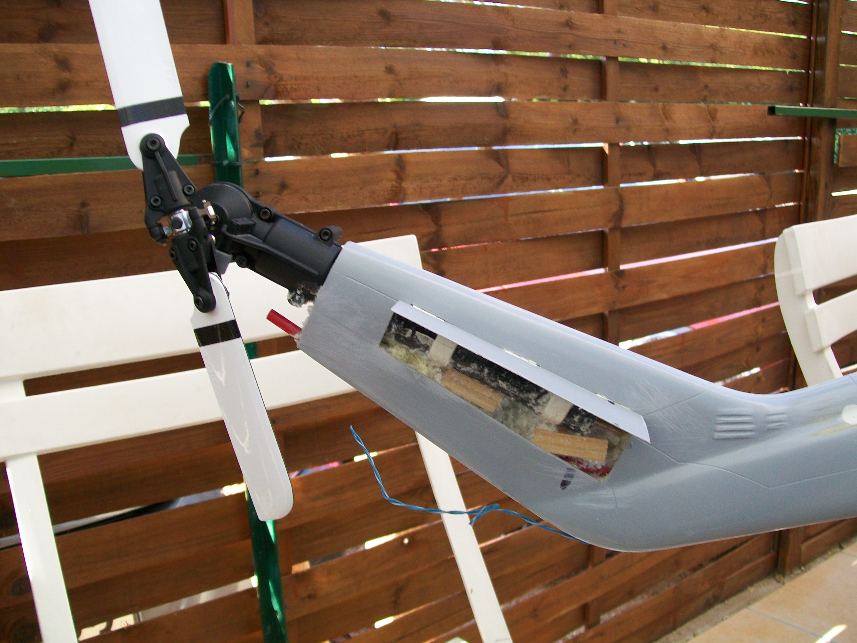

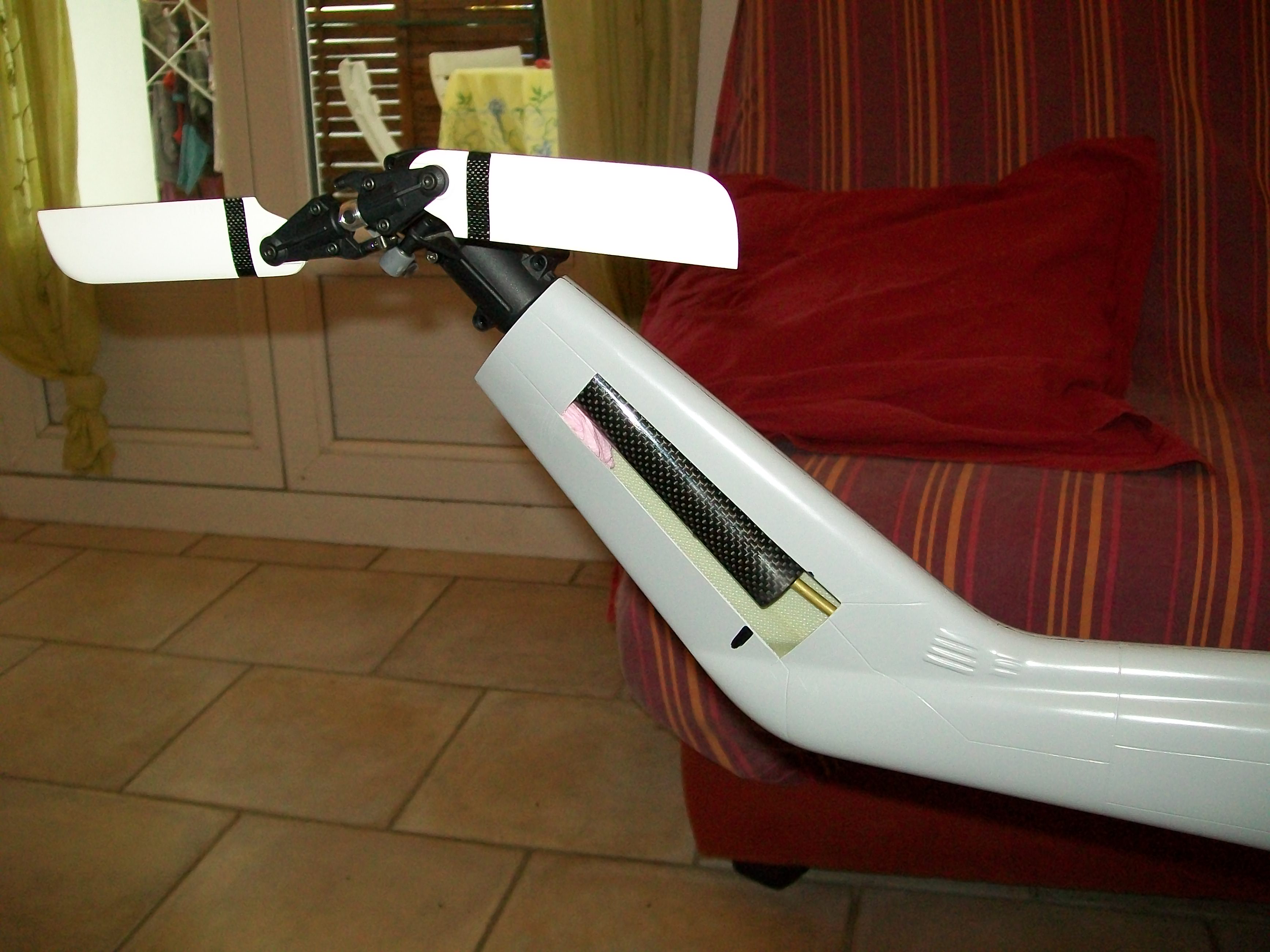

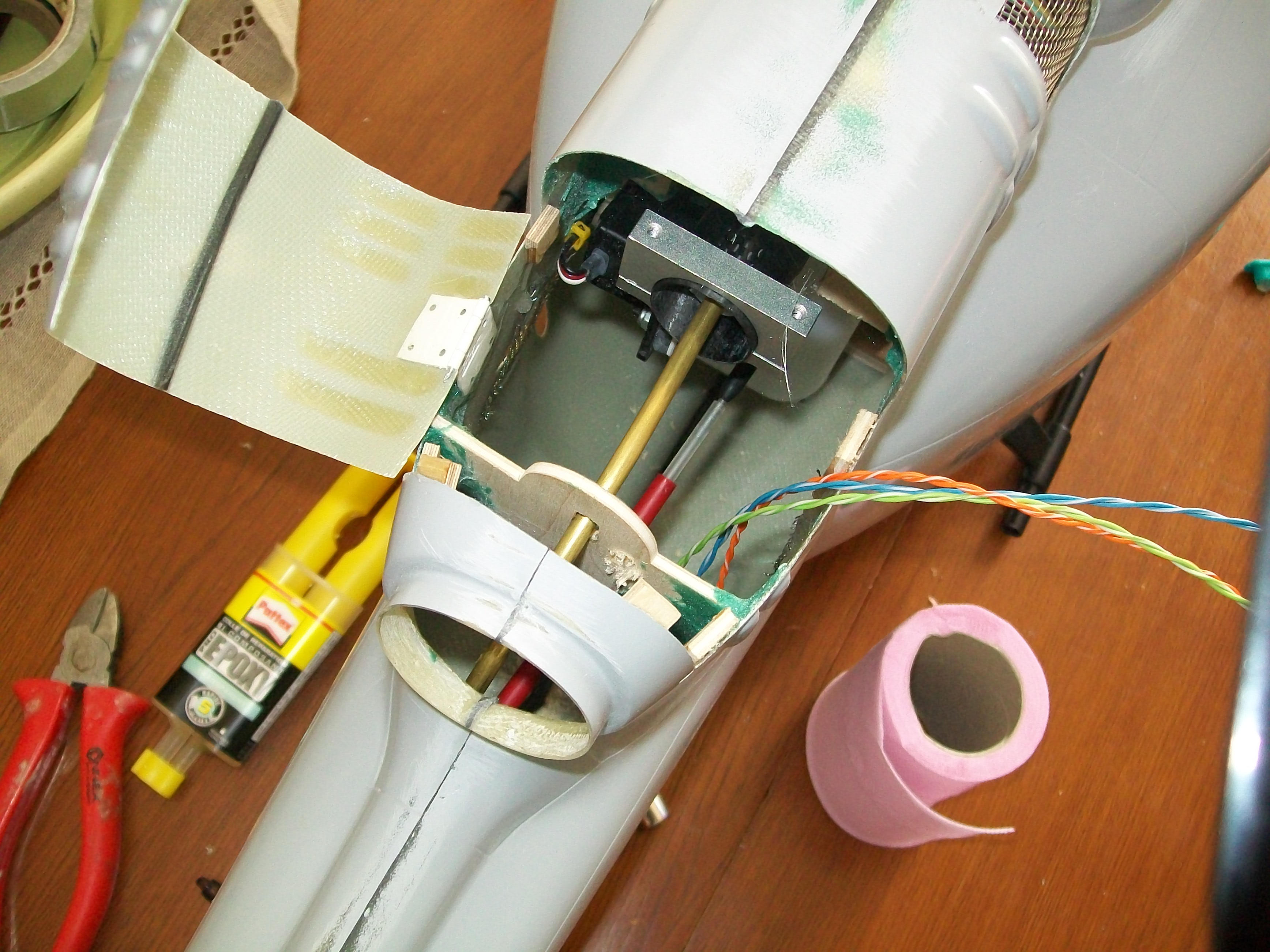

Voila la photo de l'anticouple.
Je garde un bout de 10 cm du tube en carbone pour fixer ma tête.
Sur la photo de la mécanique j'ai gardé un bout de 6 cm de façon à pouvoir fixer le support alu qui servira à fixer les équerre pour le couple en bois.
A++
Nico
Merci les gars pour votre intérêt. :D:D
Une petite photo de la pièce que je viens de faire tourner. Un tube acier plein de 8mm et de 5 .
Je garde un roulement pour le tube. Il reste une autre à faire pour l'anticouple.

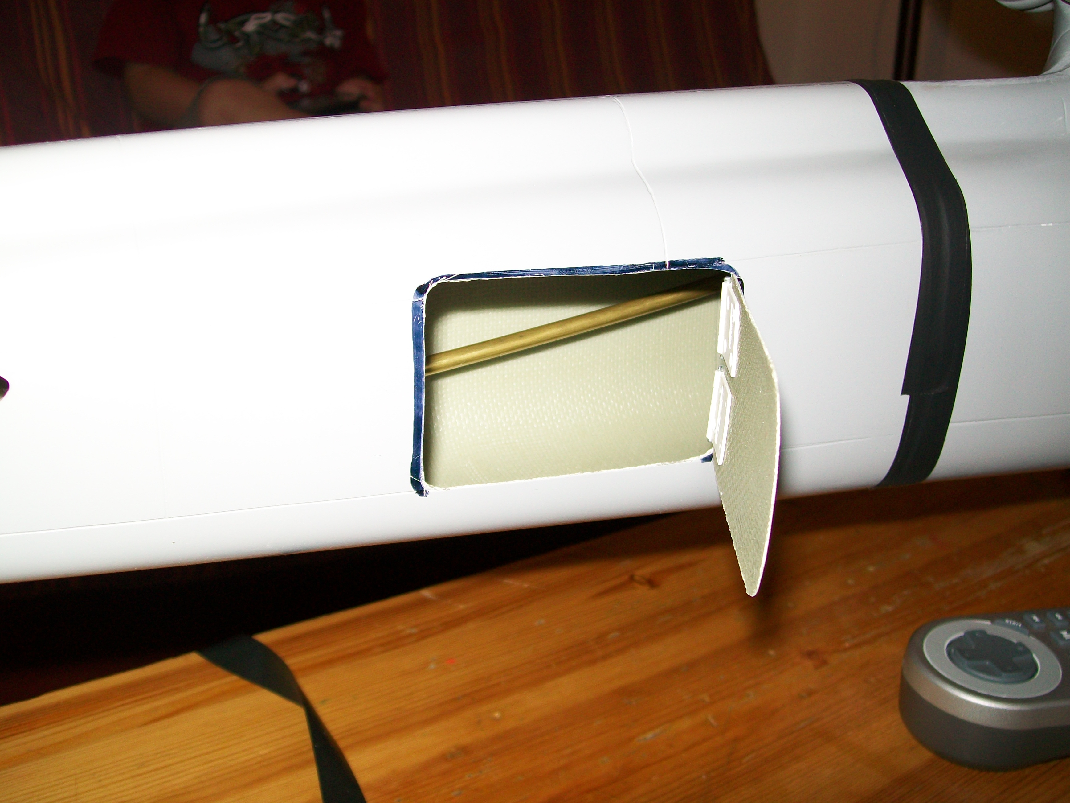

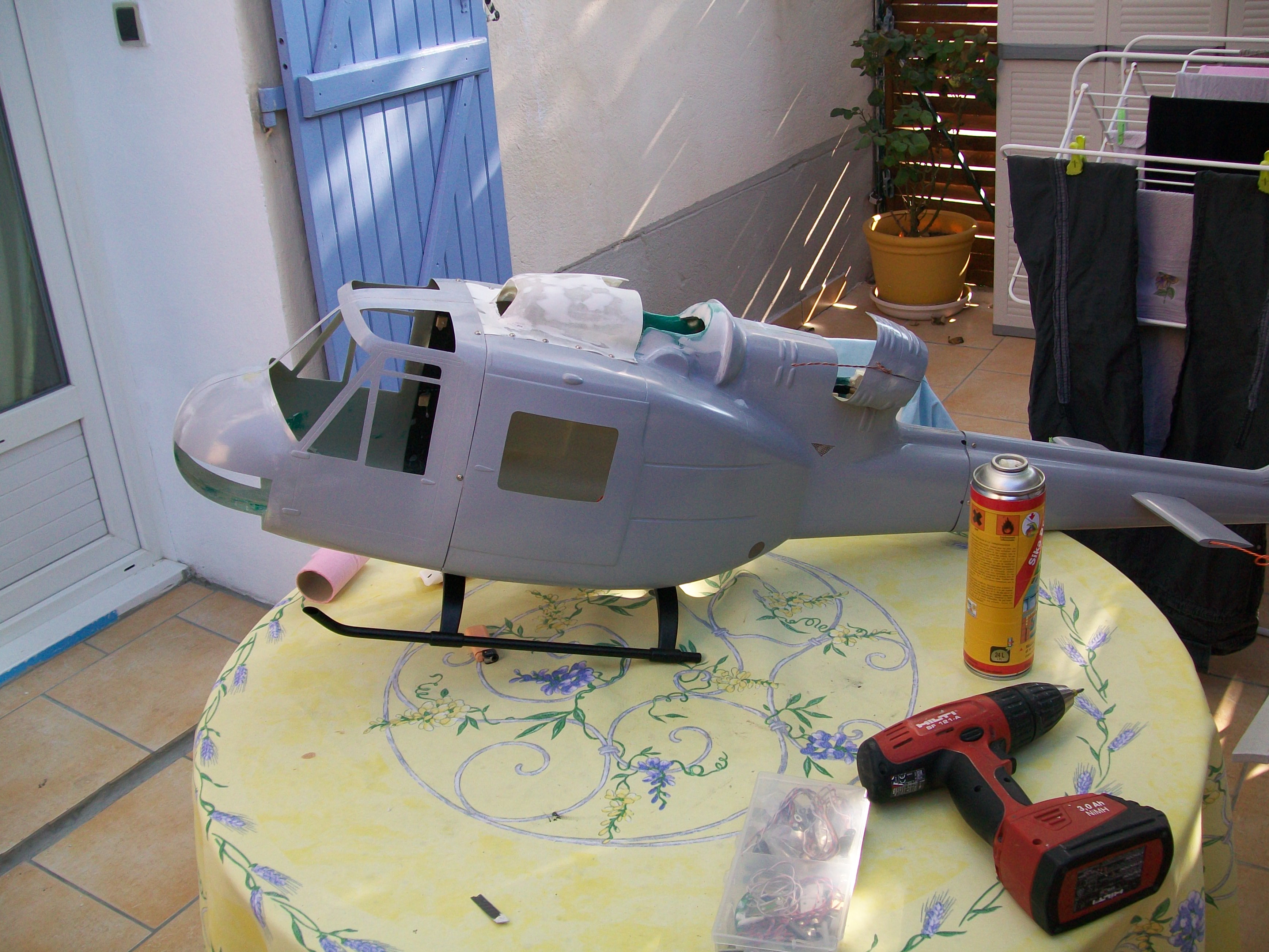

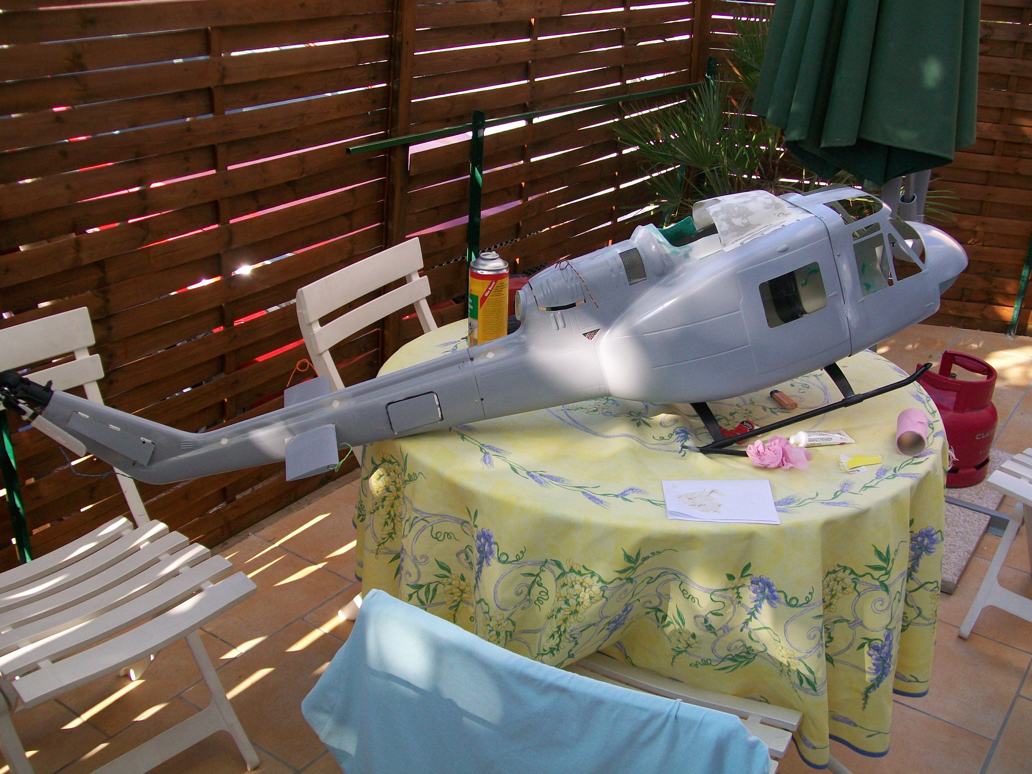

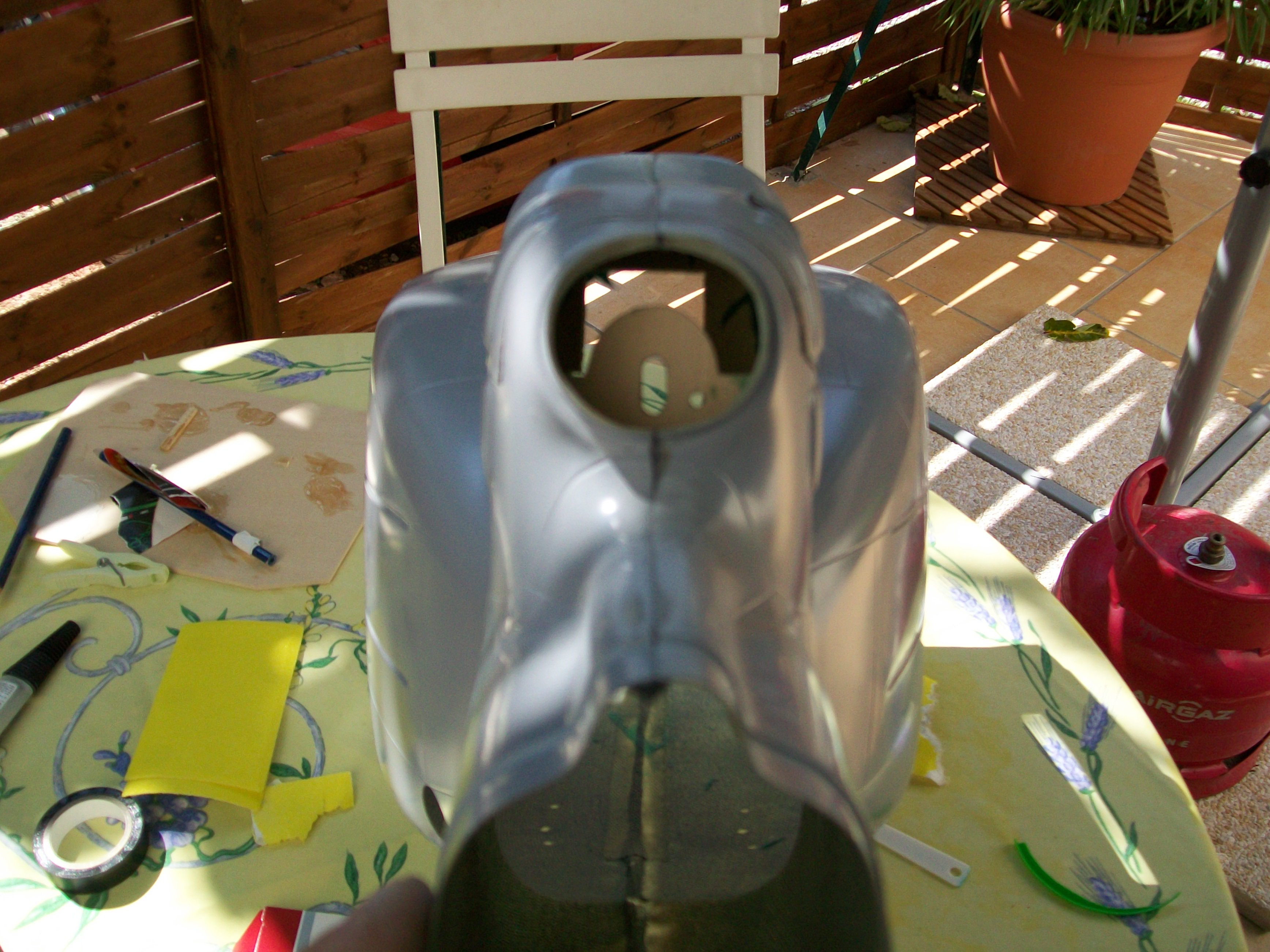

Ca y est :D:D:D:D
Il est prêt à peindre!!
J'ai enlevé la méca. Il reste deux trois petit trous à boucher et poncer. Et c'est OK.
Dans le semaine je part en déplacement. J'ai fais des gabarits du réservoir. Je m'y attaque à l'hôtel!!!
Pour le poids, la coque est prévue à l'origine pour un 60. Donc je pense que je ne l'ai pas vraiment alourdit. Donc je pense qu'il est possible de faire un réservoir réaliste( eau ou farine),ont verra après les essais en vol.
Des photos quand il sera peint.
