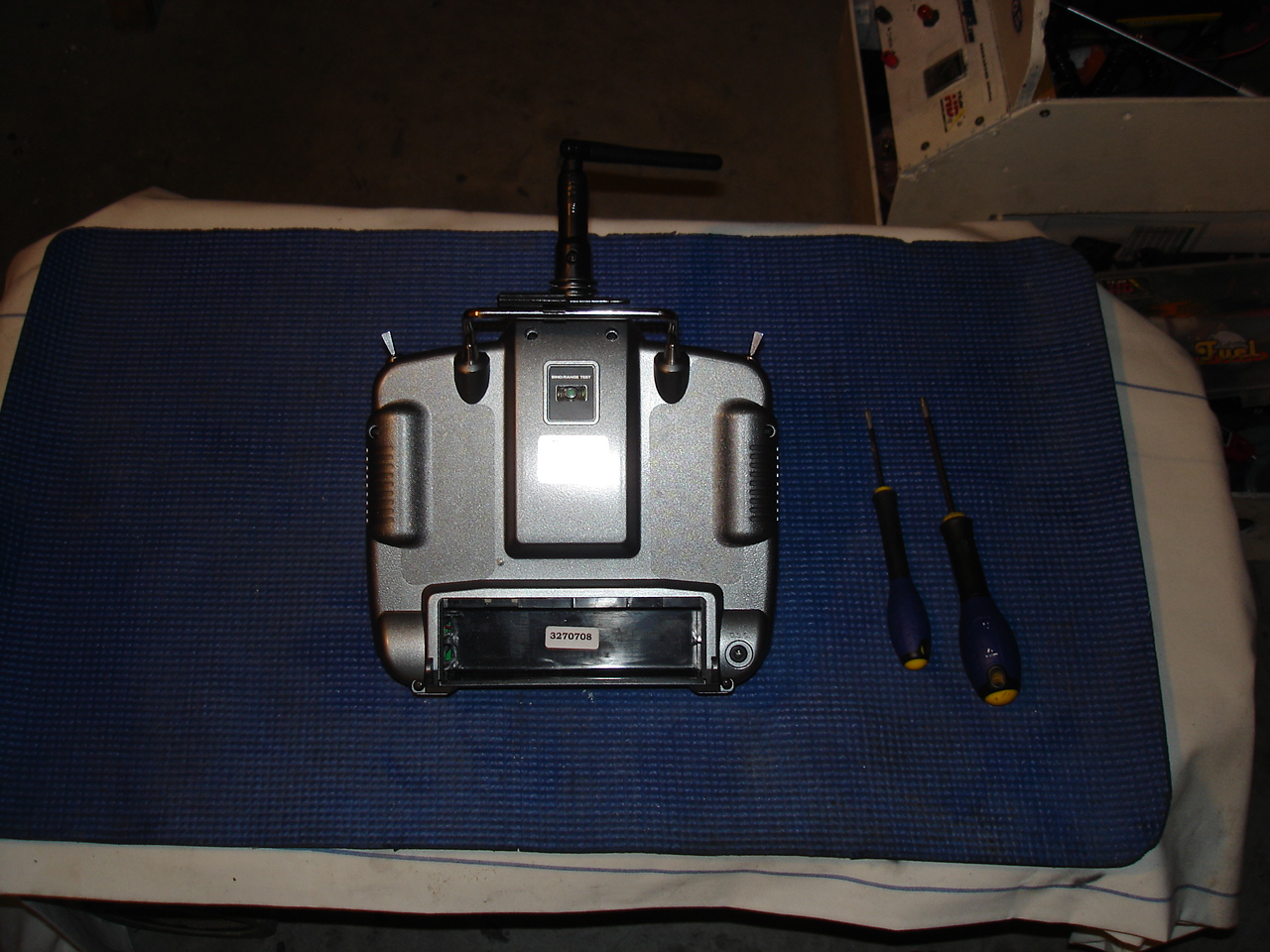

Tout d'abord installez vous dans un endroit calme et propre...
Vous aurez besoin de la radio :wink: , et 2 tournevis cruxiforme de qualité et de la patience...

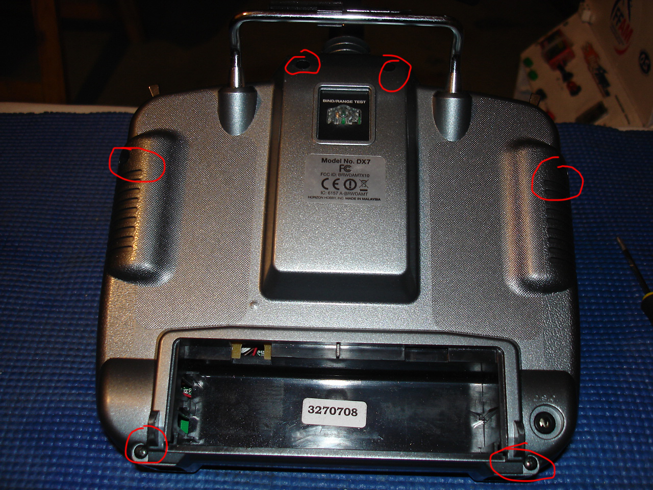

Enlevez la batterie puis commencez par ouvrir la radio en demontant les 6 vis.
Ne forcez pas et choisissez un tournevis de bonne taille pour eviter de foirer les vis.

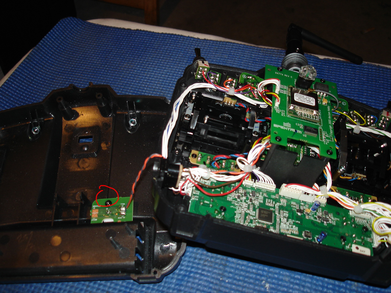

Une fois la radio ouverte, faite attention aux deux fils d'alimentation
Enlevez la vis de cette plaquette afin de pouvoir enlever le couvercle arriere...

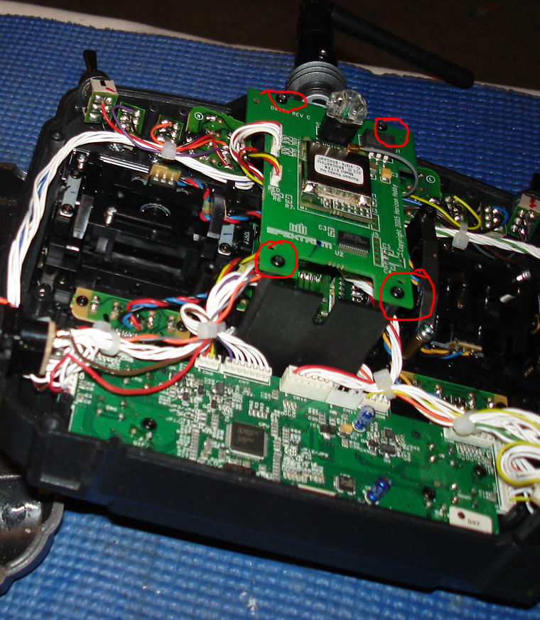

Enlevez à l'aide du second tournevis les 4 vis de cette plaquette:

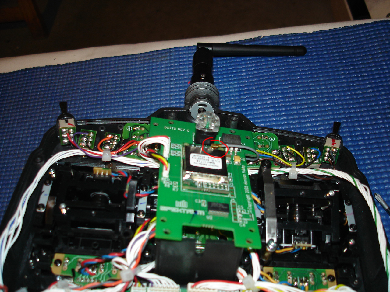

Dé-clipez le "Pig-Tail" pour ce faire, prenez le sur les coté et tirer doucement vers le haut
Maintenant ecartez la plaquette en prenant garde au fils

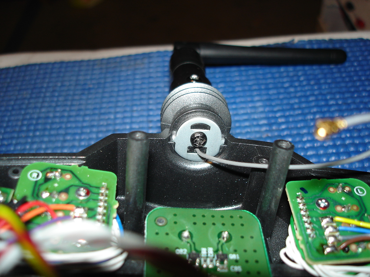

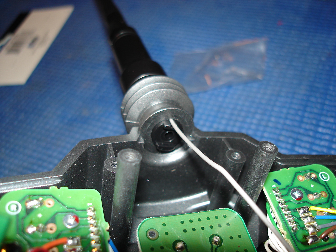

Vous appercevez la vis de maintient de l'antenne, devissez-là à l'aide du tournevis

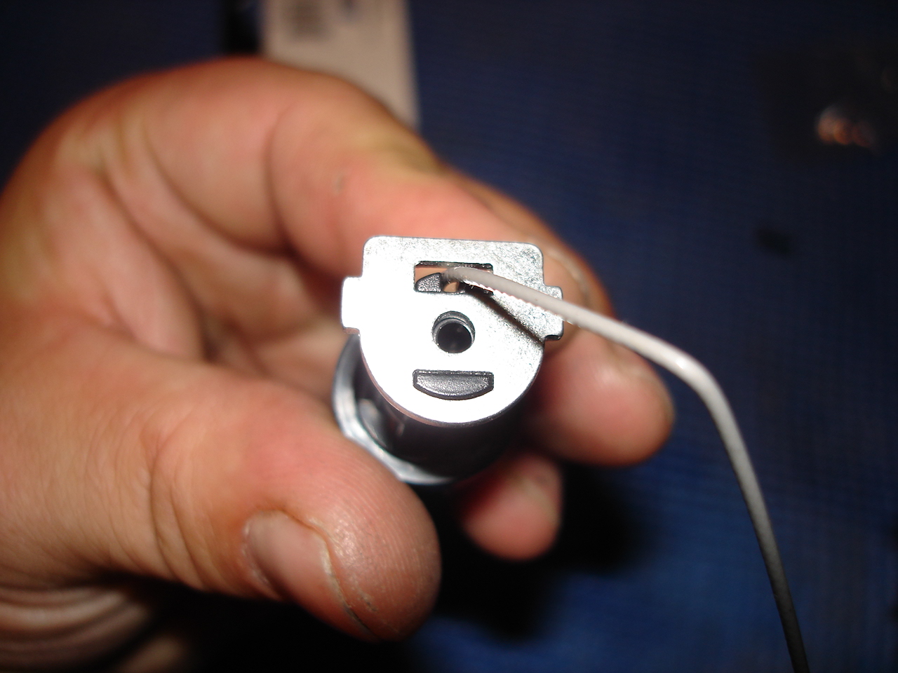

Inserez la nouvelle antenne en passant le fil dans la gorge prevue à cet effet.
Placez l'entretoise métallique de maniere à avoir ceci:
(pardon j'ai pris la photo à l'envers, la partie arrondie vas vers le haut, c'est juste pour que vous puissiez voir comment faire passer le cable...)

Voila c'est pas bien dur par contre il faut noter:
-Ne pas forcer! les vis sont en métal et sont visées dans du plastique, si on sert comme un boeuf soit ça casse soit on foire les vis !
-Ne pas pincer les fils lors du remontage
-"Rangez" les fils de maniere à ce qu'il ne bougent pas une fois en place, au besoin mettez des collier plastique ou du scotch
-L'antenne que j'ai reçu est un peu differente de l'originale, l'entretoise n'est pas identique, j'ai du utiliser l'ancienne entretoise, donc ne jetez pas l'ancienne antenne !!!
