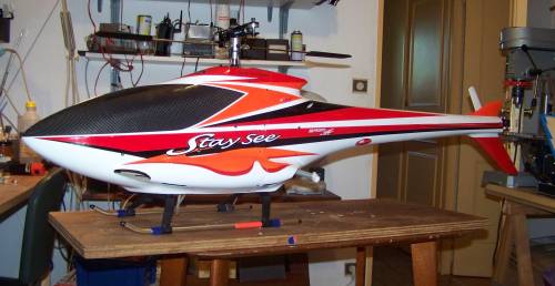

Ce topic pour vous faire part de ma joie à vouprésenter l'habilage de mon C90.
Grace à David L., je me suis porté acquéreur d'un fuso de Staysee qui convient à merveille pour mon CALIBER 90.
Voici quelques images de la bête. :twisted:
J'ai laissé le train d'origine du C90 afin de tester les premiers vols, car celui du Staysee est plutôt plus rigide et tolère moins les appontages... :lol:
Les principales difficultés sont les accès aux différents organes de mise en oeuvre (remplissage, trop plein, bougie, inter radion). :evil:
Avec un YAMADA, ça devrait poser moins de soucis car pas de pressu du réservoir, et remplissage du réservoir par une durit dédié, donc pas de risque de noyer le moteur en faisant le plein...
Alors qu'avec un WEBRA comme j'ai (ou OS ou autre...), ces risques sont réels...
Mais après cogitations, ça rentre dans l'ordre.
Les premiers tests en vol ce week end vers Carcassonne, pour un concours F3C dimanche... :mrgreen:
