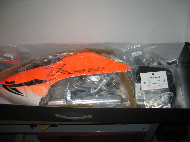

djedje 17 Posted April 28, 2009 Report Share Posted April 28, 2009 Salut à Tous, Je prends enfin le temps de vous présenter mon nouveau joujou tout juste disponible ici http://www.aeromodeles90.com/. Cette Nouvelle version 2009 est plutôt sympa, car elle a subit quelques modifications non négligeables: - Nouvelle Bulle vraiment appréciable - Nouveau bloc Turbine de refroidissement qui améliore grandement son efficacité par rapport à l'ancienne version. - un réservoir repensé ainsi que son implantation, ce qui améliore grandement son démontage ( plus besoin d'outils pour cela) et de plus il est transparent. - Nouvelle tête en 8mm - Nouveau boitier d'anti-couple 8) - Transmission Rigide avec roue libre de part et d'autre comme l'option HyperDrive du Siynergy N9 8) - Niveau châssis pas de changement notable , sauf quelques points de renfort supplémentaire et 2009 siglé sur le châssis. Bref que du bon pour ce nouveau cru 2009 8) Quote Link to post Share on other sites

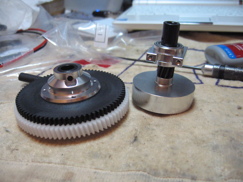

djedje 17 Posted April 28, 2009 Author Report Share Posted April 28, 2009 La Roue libre ! Quote Link to post Share on other sites

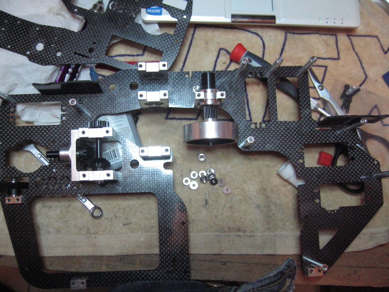

djedje 17 Posted April 28, 2009 Author Report Share Posted April 28, 2009 le Bloc Anticouple Quote Link to post Share on other sites

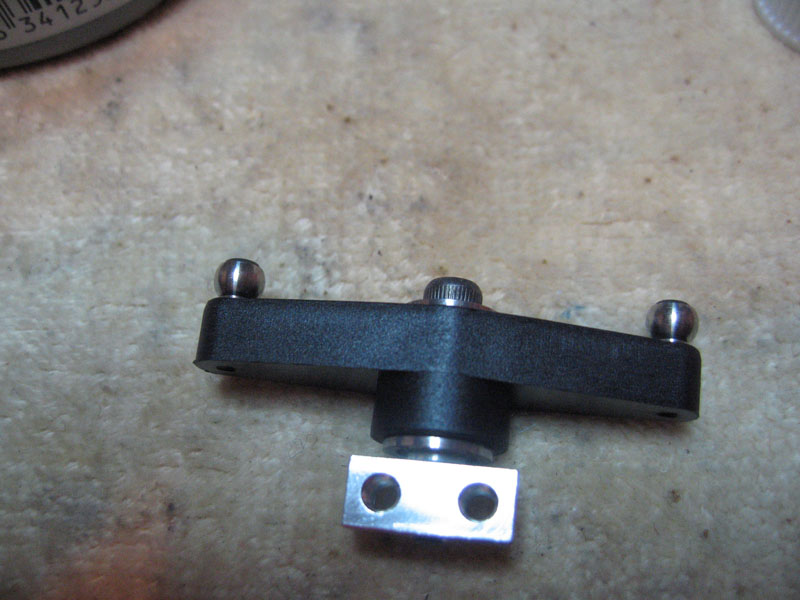

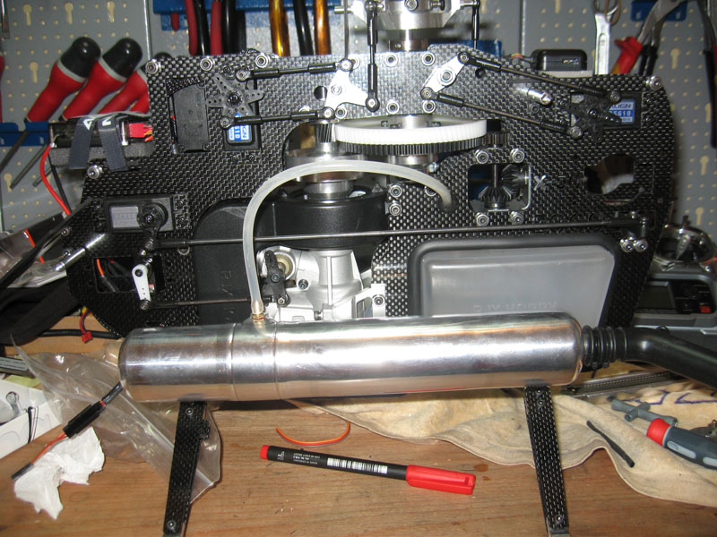

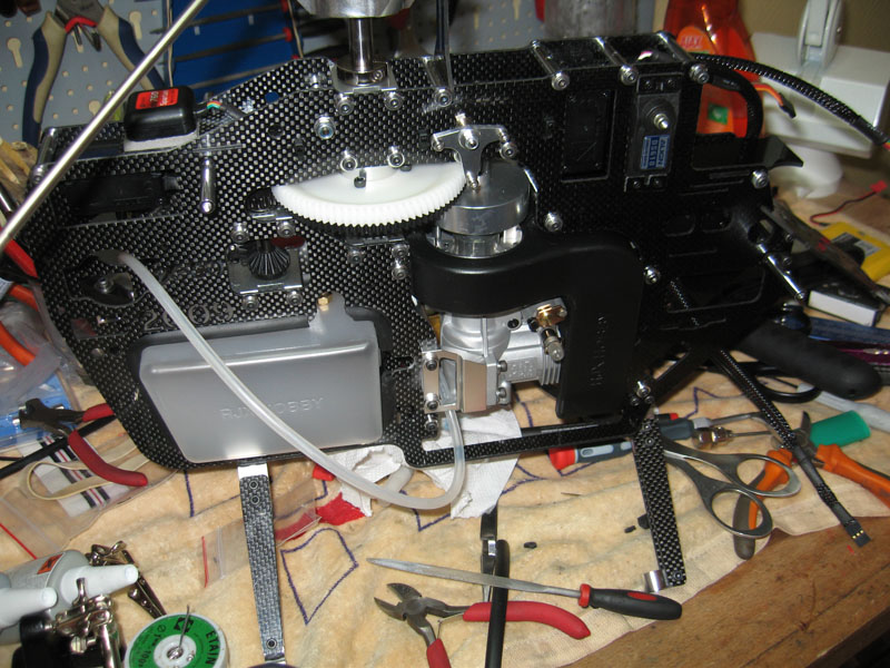

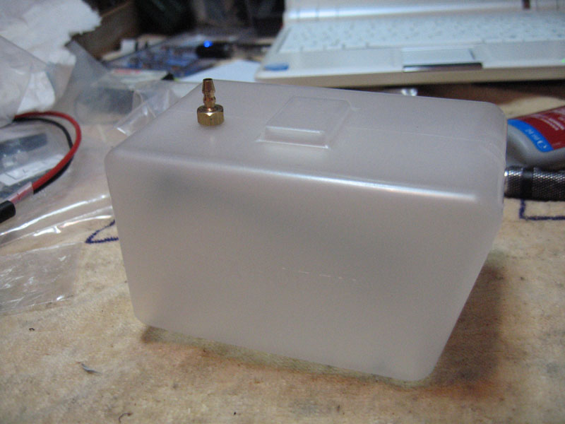

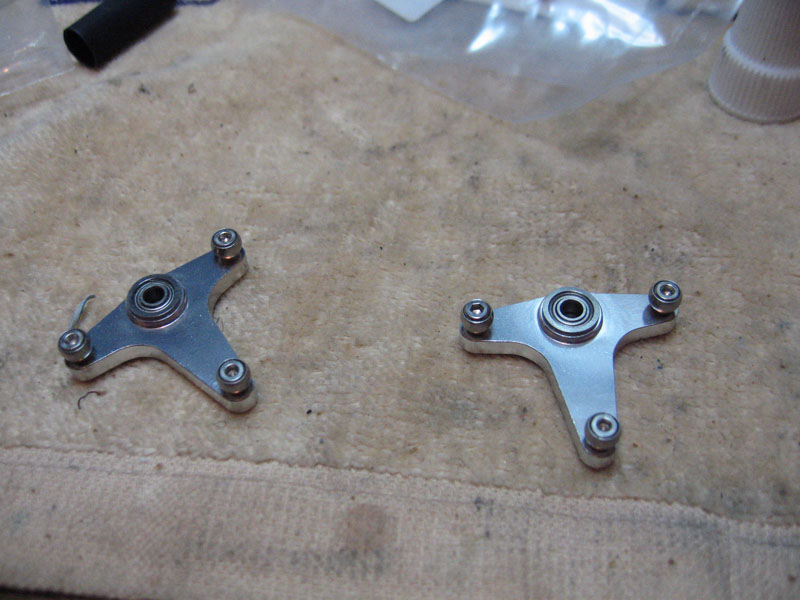

djedje 17 Posted April 28, 2009 Author Report Share Posted April 28, 2009 le nouveau réservoir Les renvois de servos Quote Link to post Share on other sites

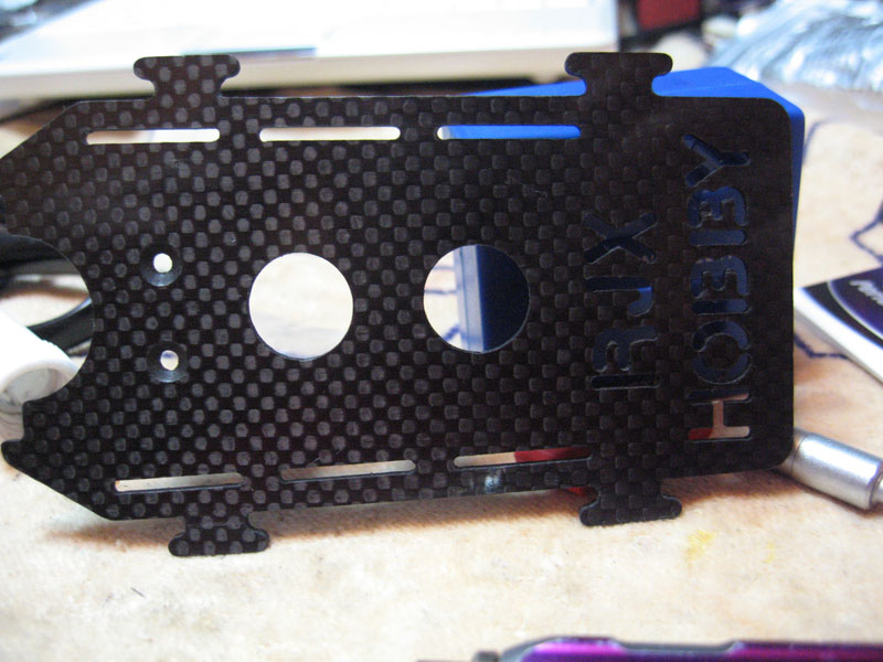

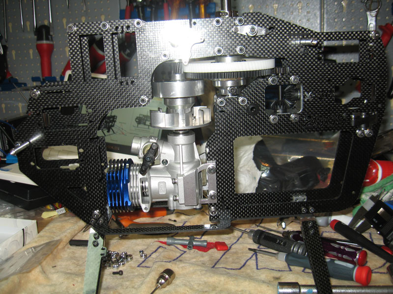

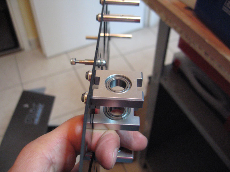

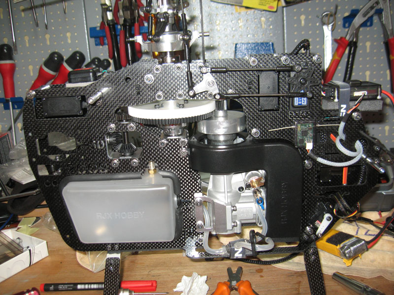

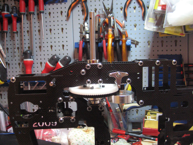

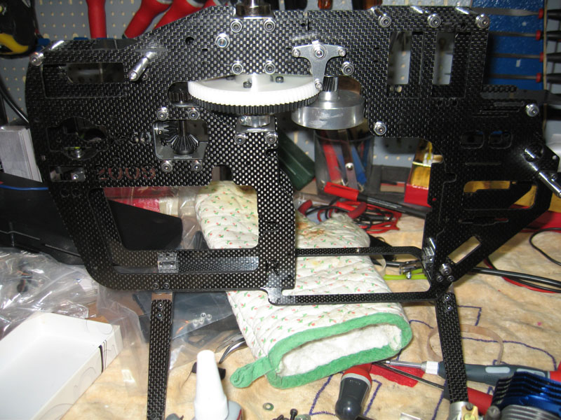

djedje 17 Posted April 28, 2009 Author Report Share Posted April 28, 2009 Le châssis , on peut voir que l'usinage de l'Alu est parfait ! Quote Link to post Share on other sites

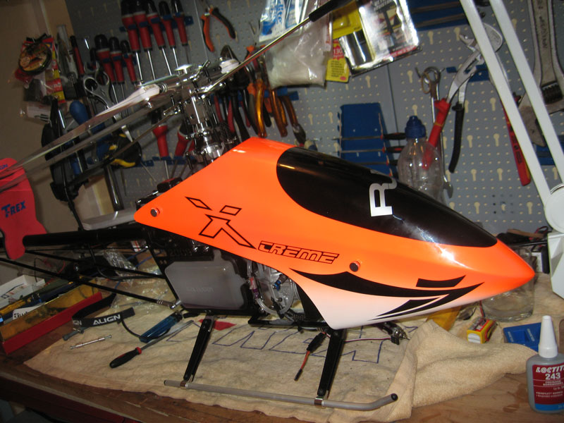

Mimache 0 Posted April 28, 2009 Report Share Posted April 28, 2009 Salut, Ah mon dieu ils ont touché à la bulle Elle était très belle avant ... Sinon content de voir que la les infos essentielles que j'avais donné aient été écoutées Ca reste la meilleure machine que j'ai en qualité de vol, un peu de regret d'avoir revendu le gris il y a 6 mois Quote Link to post Share on other sites

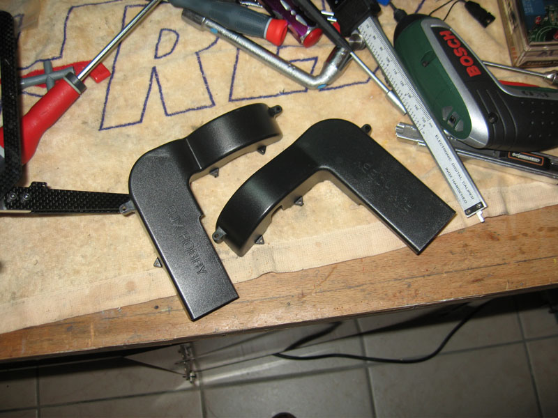

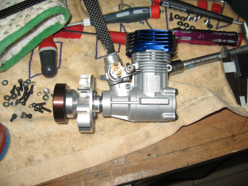

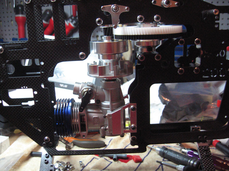

djedje 17 Posted April 28, 2009 Author Report Share Posted April 28, 2009 le carter de refroidissement! Quote Link to post Share on other sites
djedje 17 Posted April 28, 2009 Author Report Share Posted April 28, 2009 le boitier d'anticouple Quote Link to post Share on other sites

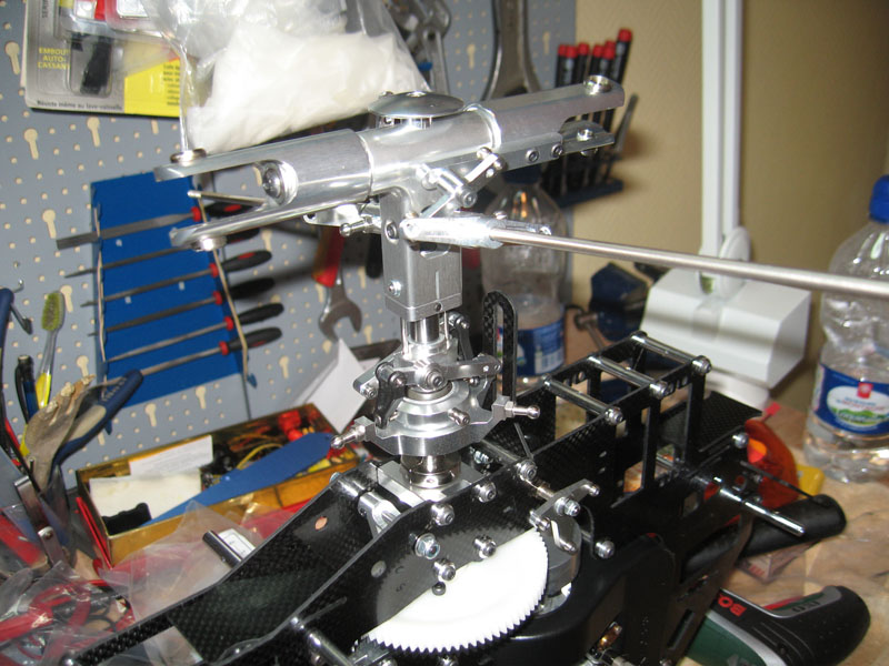

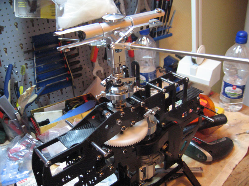

djedje 17 Posted April 28, 2009 Author Report Share Posted April 28, 2009 la tête et les nouvelles pales RJX ! Quote Link to post Share on other sites
djedje 17 Posted April 28, 2009 Author Report Share Posted April 28, 2009 Salut Cédric, visiblement les avis sont partagés sur la bulle , Moi je préfaire nettement celle-ci. Ils ont même modifié les supports de bulle. Sinon, les nouveautés sont vraiment là pour améliorer la machine, et ils ont enfin fait comme tu le dis , ce qui a été demandé... Quote Link to post Share on other sites
Mimache 0 Posted April 28, 2009 Report Share Posted April 28, 2009 visiblement les avis sont partagés sur la bulle , Moi je préfaire nettement celle-ci. Ils ont même modifié les supports de bulle. C'est celle du 90 on dirait, c'est exactement la même ? Sinon, les nouveautés sont vraiment là pour améliorer la machine, et ils ont enfin fait comme tu le dis , ce qui a été demandé... C'est une très bonne chose, du coup je verrai peut-être cet hiver pour un Xt flybarless Quote Link to post Share on other sites
RJX X-treme 0 Posted April 28, 2009 Report Share Posted April 28, 2009 Salut les X-tremistes ! J'ai hate de monter le mien, encore dans la boite . Sinon la turbine en alu , c'est en option ? ou c'est dans la version carbone black ? car moi c'est en plastoc il me semble. @ Cedric : Dejà que l'ancienne version marchait fort mais là je pense que ça va etre encore mieux avec les ameliorations sinon pour la bulle j'aime bien c'est pas tres different de l'ancienne. J'espere qu'ils ont ameliorer la qualité des roulements !!! @++ Athman Quote Link to post Share on other sites
Mimache 0 Posted April 28, 2009 Report Share Posted April 28, 2009 Bah en fait ce sera surtout pour la fiabilité du seesaw et renvoi d'AC sinon le reste RAS, l'arrière de la bulle est coupé ça cache moins le châssis c'est dommage ainsi que la forme de la peinture simulant la verrière Quote Link to post Share on other sites
Guest Posted April 28, 2009 Report Share Posted April 28, 2009 salut idem pour la bulle je préfère l'ancienne, c'est la découpe arrière qui fait bizarre sur la nouvelle je trouve. le phasing n'est plus règlable sur la nouvelle tête si je ne me trompe en tout cas le hub à l'air plus costaud, et évitera les vis de seesaw qui se dévissent en vol. le renvois d'anticouple (sur l'ac) est toujours le même? il n'y a plus de stab horizontal? à+ Quote Link to post Share on other sites
djedje 17 Posted April 28, 2009 Author Report Share Posted April 28, 2009 Salut, Pour la turbine , c'est une option comme sur la 1ere version. Pour ce qui est du phasing, il est resté réglable. Apres, le renvoi de l'AC sur le châssis est aussi le même par contre on bénéficie du boitier du 90, avec en cas de crash, possibilité de changer la petite patte qui tient le slider. Quote Link to post Share on other sites

Guest Posted April 29, 2009 Report Share Posted April 29, 2009 Salutations honorables forumiens A mon avis, à part un peux mois d'énergie perdu lors des autorotations, pas sur que l'on vois la différence en vol.. Par contre en cas de touchette de l'AC, la c'est sur, on verras bien la différence En tout cas, ils ont tenus compte des remarques de tous les pilotes RJX. Il n'y a que pour le réservoir ou je n'ai pas compris l'utilité de la modif. Le système suspendu est à mon sens ce qu'il y a de mieux pour éviter toute émulsion du aux vibrations. Mais bon, surement que certains on du pleurer car il fallait utiliser plus d'1 outil pour démonter le réservoir @+ et bons vols Quote Link to post Share on other sites
JPP90 0 Posted April 29, 2009 Report Share Posted April 29, 2009 Salut Pour le reservoir, la modif était necessaire pour gagner de la place pour le boitier des pignons coniques anti-couple, autre modif, le hub anti-couple plastique fibré avec butée à bille et petit damper ( idem90) tige de commande anti-couple acier et nouveaux guides Dans l'ensemble, RJX a voulu tenir compte de toutes les remarques pour la nouvelle version "XT50 pro", les autres versions restent au catalogue et pourront etre optionner par la suite . Jean-Pascal Quote Link to post Share on other sites
