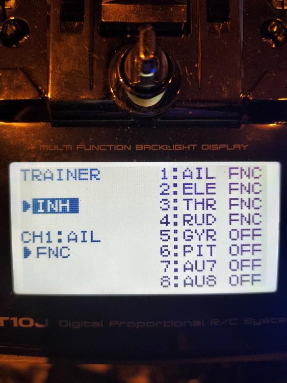

Car avec une radio quelconque j'avais, sans rien faire de plus, un interrupteur disponible sur le simu.avec ma radio futaba je n y arrive pas mais j aimerais disposer d un voir 2 inter pour approfondir mon apprentissage

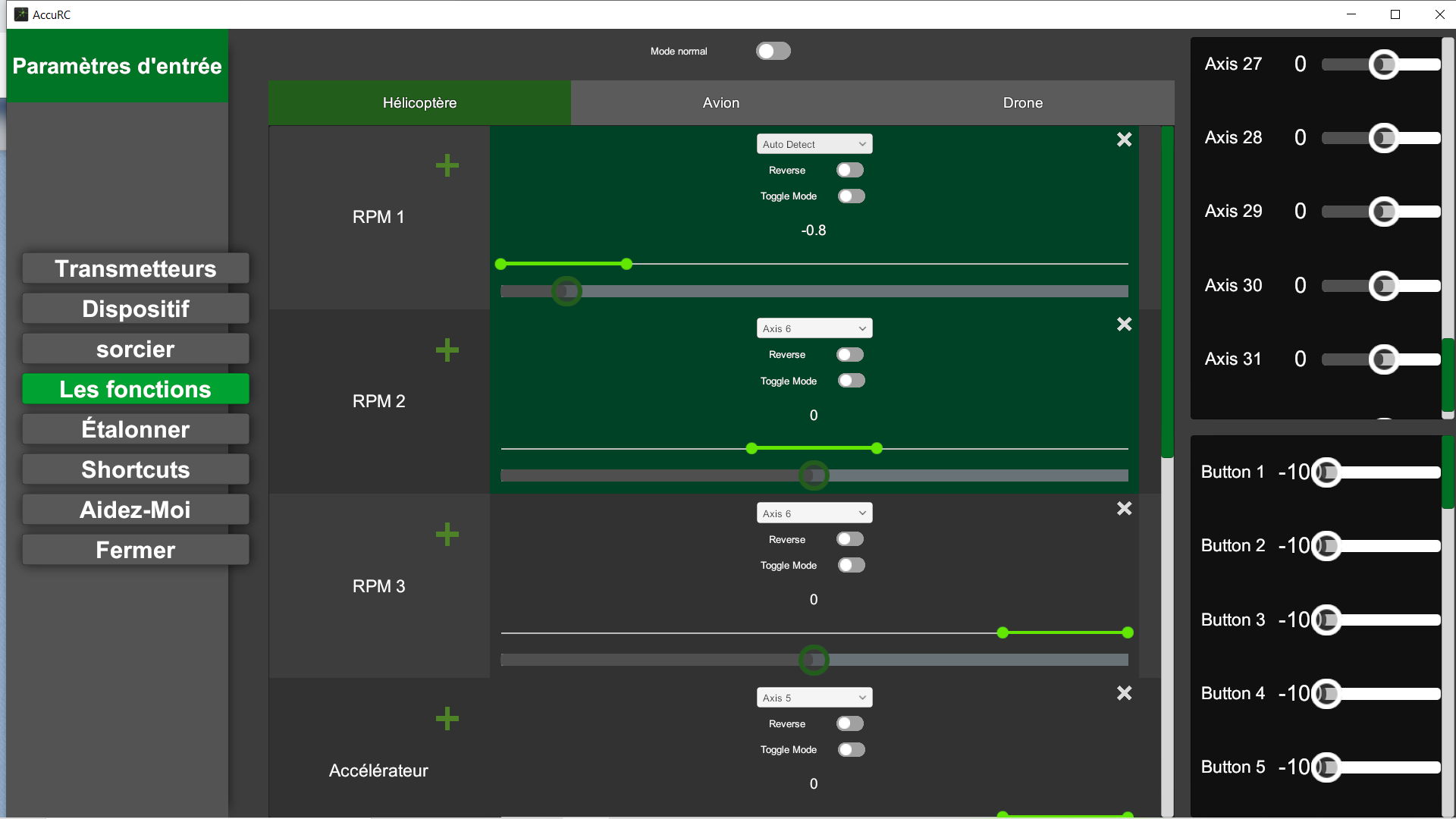

Tu peux dans le programme de la radio attribuer une voie libre à un inter
Dans accurc, dans le menu émetteur/fonctions tu indiques la voie de la radio qui pilote la fonction, et avec le curseur tu indiques quand la fonction est active ou non.
En jouant avec le curseur, tu peux activer plusieurs fonctions avec le même inter, selon la position, par exemple Rpm1, 2 et 3

oui c'est bien ce menu, pas besoin de trouver l'inter dans l'étalonnage.
Il faut affecter une voie libre à l'interrupteur dans la télécommande
Tu peux utiliser la voie 5 qui est déjà sur l'inter du gain de gyro, ou les voie 7 et plus sur l'inter de ton choix.
Dans le menu de accurc, sous rpm1, tu indiques dans le menu déroulant l'axe correspondant à ton inter, je ne sais pas lequel ce sera sur la futaba, (j'utilise une spektrum  pour le simu), mais tu vois à droite celui qui bouge quand tu bascules l'inter.
En mettant le même axe sur les 3 rpm, tu pourras choisir les rpm 1, 2 et 3 avec un inter 3 positions

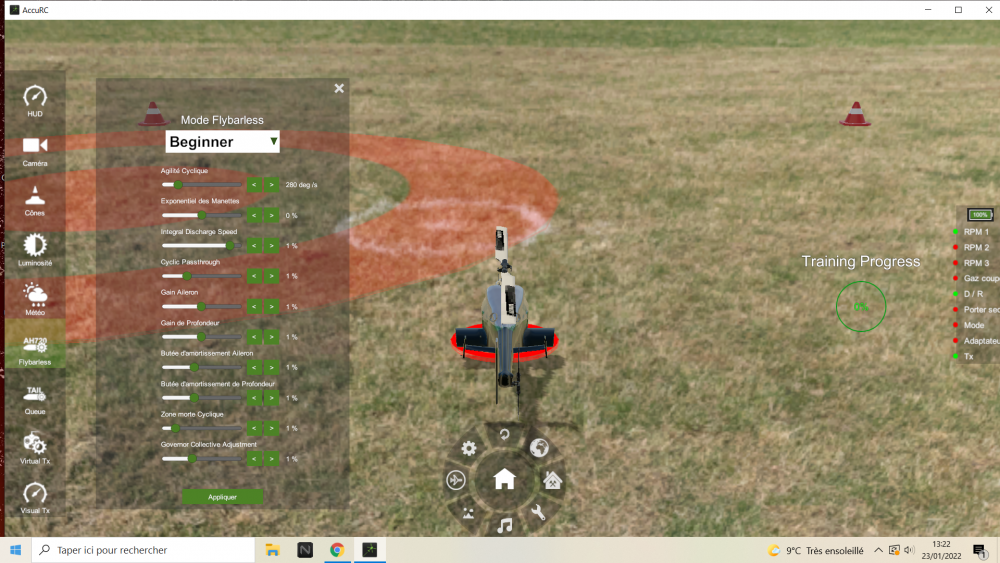

Bonjour HB j ai reessayer aujourd hui et ca commence a venir du coup j y arrive en mettant des mini impulsion de stick,je pense que c est ce que tu voulais me dire "Et pilotes le moins possible, donnes juste des petites impulsions, quelques millimètre sur ton manche en stationnaire. Observe bien le déplacement et redonnes une petite impulsion pour corriger", je pense que tu ne seras pas surpris, ca fontionne..
par contre j ai touché a un peu tout les reglages ,voir photo, je n ai pas vu un reset pour remettre les parametre "usine" dans ce cas qq peut me donner les siens. J ai un gros bug quand je me crasch,le simu aussi donc a chaque fois obligé de redemarrer. Un grand merci HB13 car j etait a deux doigts de laisser le simu au placard.

Pour le reset, dans le menu principal, data, reset user data devrait le faire.
Il me semble que si tu changes de mode flybarless en 3d, appliquer, puis en mode beginner, appliquer,  les réglages sont remis aux valeurs par défaut
