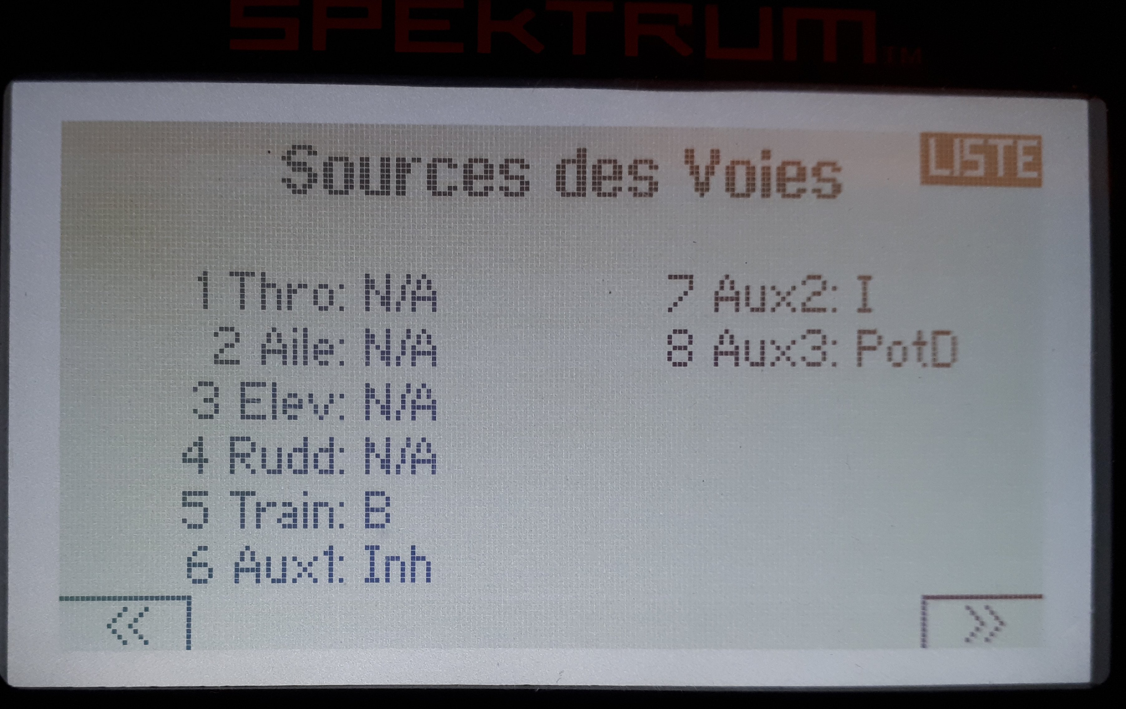

je rencontre un problème avec assignation des voies sur une NX8 de Spektrum et le Blade 230 S V2
je n'arrive pas a trouver F-Mode qu'il faut mettre a la ligne 5
dans source des voies a la ligne 5 j'ai Train: (inh, M.V., A,B,C,D,E,F,G,H,I,Gaz,Ail,Pro,dér,PotD,TrGD,TrDD,TrGA,TrDA,CLR.,BCK,,Mol,fn)
je suis un peux perdu avec tout ça !
merci d'avance pour votre aide

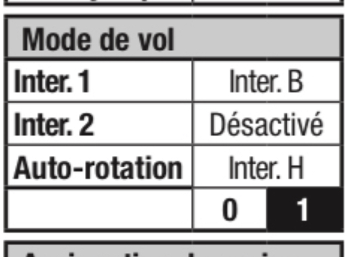

Oui, mode de vol, comme préconisé dans la doc
Et, sinon, si on veut détailler, voici comment ça marche
F-Mode et Safe Mode:
Par défaut la voie 5 (Gear/Train), utilisée pour le Safe mode, est affectée au commutateur B
   Safe mode : Stability, Intermediate, Agility
Le commutateur B est aussi affecté aux modes de vol (F-Mode : Normal, Stunt 1, Stunt 2)
   Mode de vol/Flight Mode Setup : Normal, Iddle 1 (Stunt 1), Iddle 2 (Stunt 2)
On aura alors la stabilité ou l'agilité dans les 3 modes de vol sur le commutateur B .
Concrètement on aura simultanément Normal/Stability et Iddle 1/Intermediate quand on bascule l'interrupteur B de la position 0 à la position 1, et Iddle 2/Agility en position 2
Dans le principe, ça a du sens d’avoir les deux fonctions sur le même switch (B) puisque normalement on doit voler en Iddle 1 et ne pas avoir de limitation de débattement
Par commodité, ou lorsqu’on débute, on peut séparer le F-Mode (switch B) du Safe mode en utilisant un autre interrupteur que le B
Pour le Safe mode, on peut prendre le commutateur D ou C et faire ceci dans la page 2 de l’écran d'assignation des voies (Channel Input Config),
Remplacez <5:Gear> par un commutateur à 3 positions avec lequel vous souhaitez contrôler SAFE/Agility/3D. Par exemple, commutateur C
Vérifiez ensuite l'écran du moniteur : Gear = 100 (SAFE activé), Gear = 0 (Agility activé), Gear = -100 (3D activé).
Pour dire cela un peu différemment, on a 3 modes de vol Safe sur sur la DX8, et le fichier de modèle d'usine pour le 230S a la bascule pour la stabilité sur le même interrupteur (B) que le mode de vol.
Le manuel les appelle Stabilité, Intermédiaire et Agilité, mais on peut aussi les considérer comme Normal, IU1 et IU2. Avec les réglages d'usine, en mode normal, la stabilité est activée, tandis qu'en IU1 et IU2 elle est désactivée.
La fonction de stabilité limite l'entrée cyclique et fournit un certain degré d'auto-nivellement.
Si on le souhaite, on peut reprogrammer le DX8 afin que la bascule de stabilité soit sur un commutateur distinct des modes de vol (C ou D).
La stabilité/l'agilité sont intégrées au module FBL.
La stabilité est la fonction de débutant à angle d'inclinaison limité à nivellement automatique.
L'intermédiaire et l'agilité sont des caractéristiques normales de vol d'un hélicoptère à pas collectif.
Il n'y a aucune raison particulière de désactiver (séparer) la stabilité des modes de vol, tous les deux sur le commutateur B, sauf si :
   (a) on veut avoir un mode normal sans stabilité,
   (b) on veut pouvoir activer la stabilité dans n'importe quel mode comme une sorte de fonction de sauvetage.
Si on souhaite déplacer le mode de stabilité, les commutateurs A, C ou D peuvent être utilisés

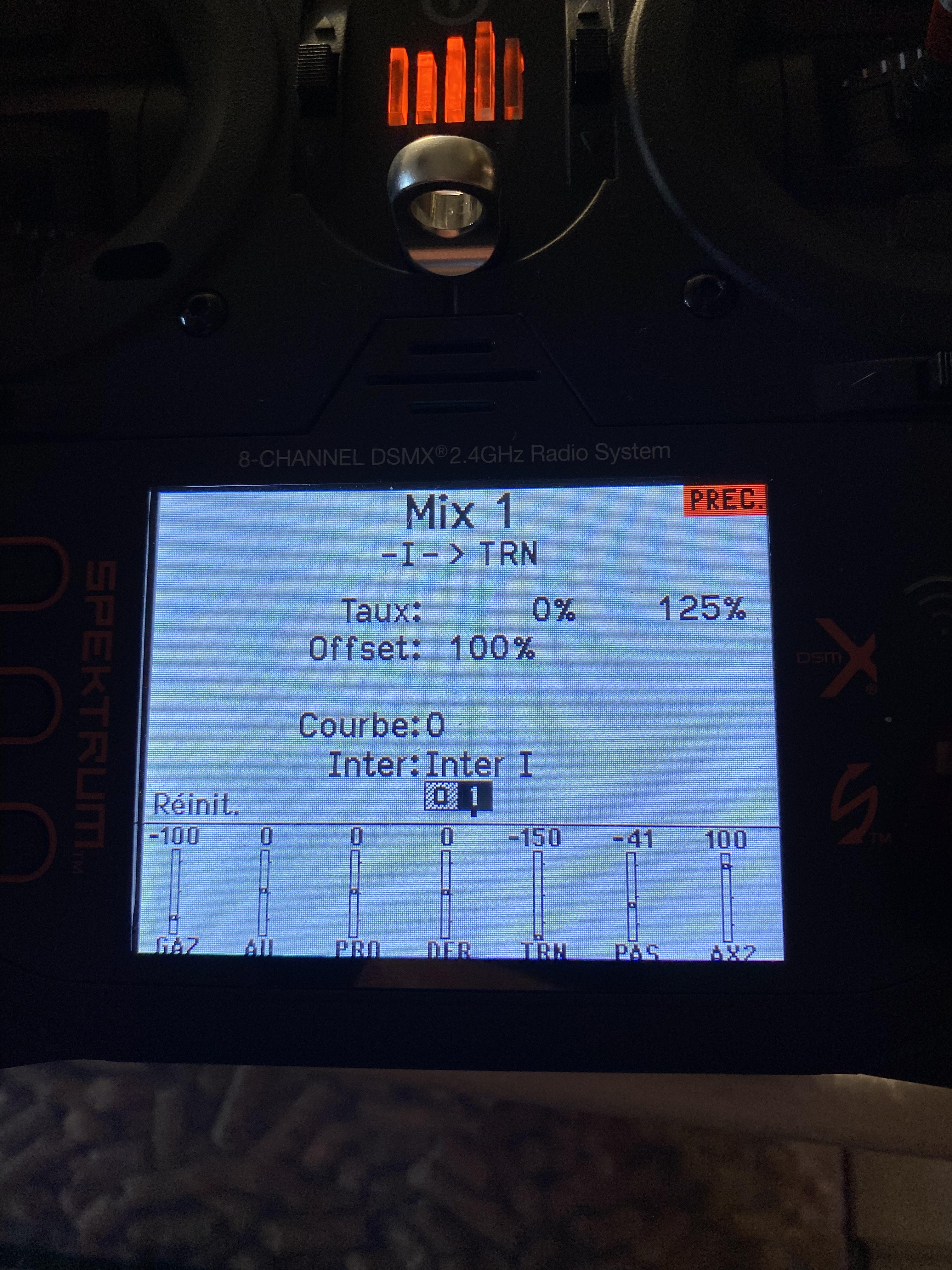

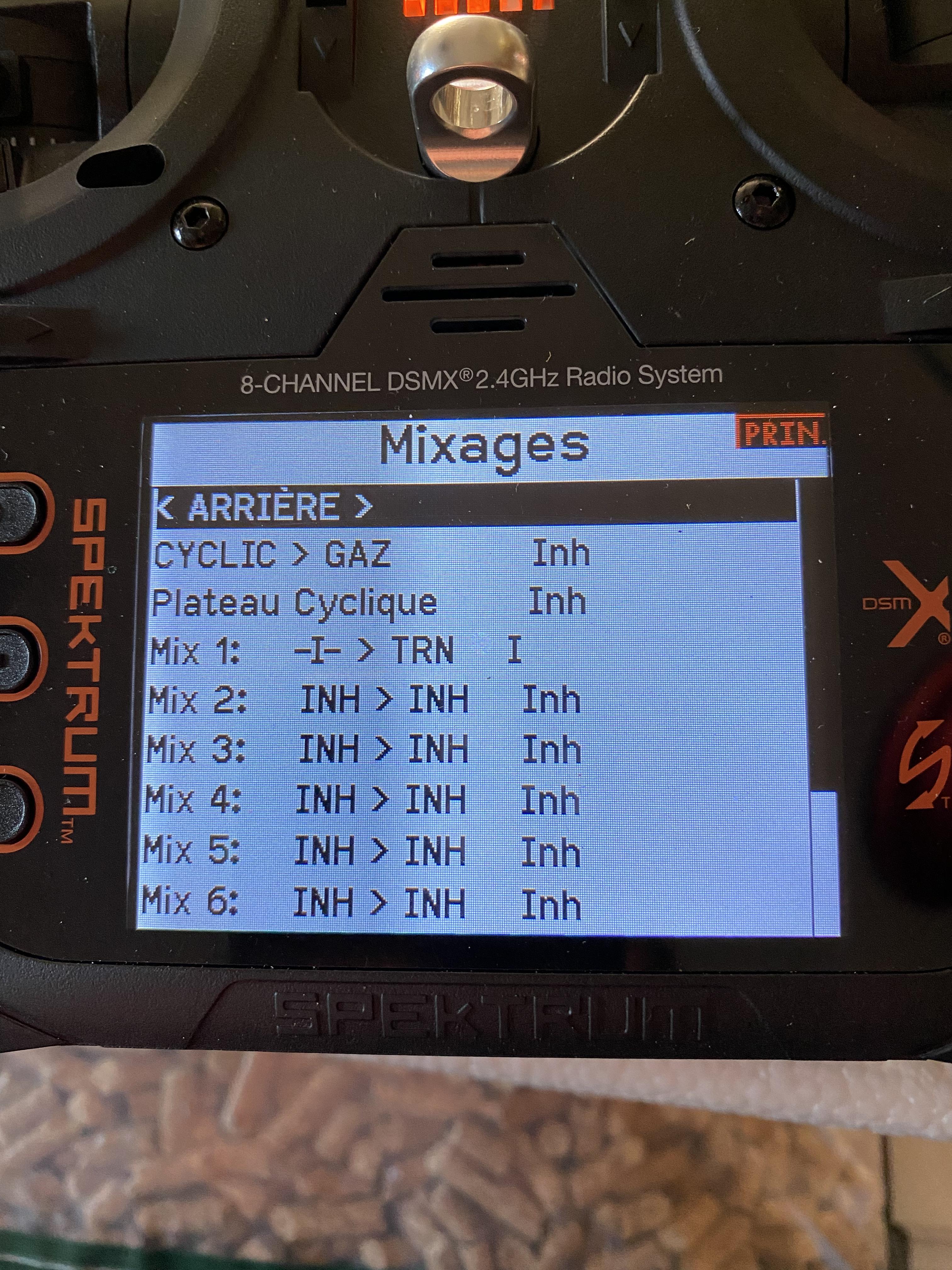

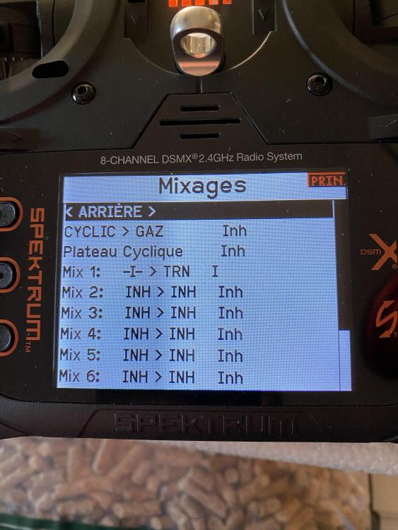

une dernière question était sur le mixage ( voir les 2 photos un peux plus haut) je viens de voir que je me suis tromper sur le 125 ça doit être -125
et le I c'est bien le Bind ( ou panic ) ?
