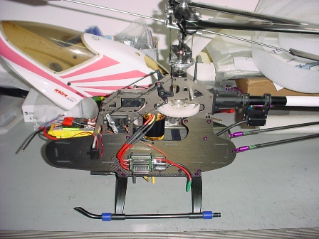

Le NUCLEAR PREDATOR sera équipé du Scorpion HK4035-560 avec pignon de 11 dents (500 grs avec bâti), couronne d'origine 93 dents (je voulais changer le moins de chose possible), contro Phoenix HV110 (100grs), accus 2x5S 5200 (1400 grs).
J'arrive donc à 4700 grs ready to fly.

Predator mis à nu:
J'ai usiné un bati pour remplacer le support embrayage:
Le bati moteur usiné:
Montage du moteur sur le bâti:
Vue du montage sur les flancs:
Le montage définitif, je garde la possibilité du réglage d'entredents, et ça prend 1 minute à monter et regler:

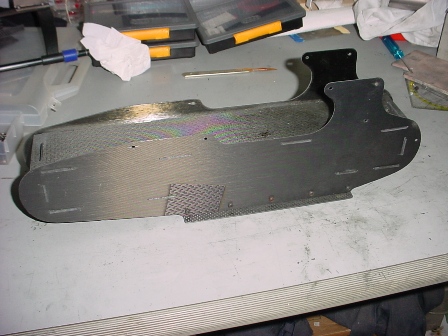

Cette semaine, je fais des flancs inférieurs en carbone, qui recevront les 2 packs d'accus 5S.
Olive

La suite, avec la fabrication de la NCB (Nucléar Carbon Box) :lol:
C'est une boîte en carbone, un assemblage de plaques avec un système de tenons-mortaises, tout est collé en final, c'est hyper rigide. Les accus s'insèrent par le dessous entre les patins.
C'est pas très esthétique, mais bien pratique et finalement bien intégré dans la bulle. Et puis ça finira dans un fuseau un de ces jours.
Reste l'electronique à remonter, et normalement, essais en statio ce soir.

Tu n'aères pas tes accus ?
J'aurais bien vu quelques ouies en regard avec les 2 ouvertures basses de la cabine...

Pour l'aération, tout le dessous est ouvert entre les patins, et il y a un trou sous le moteur, j'espère profiter de la turbine moteur pour ventiler dans la NCB.
Si ça chauffe trop, je ferai comme le poinconneur des Lilas, "des p'tits trous, des p'tits trous, encore des p'tits trous"

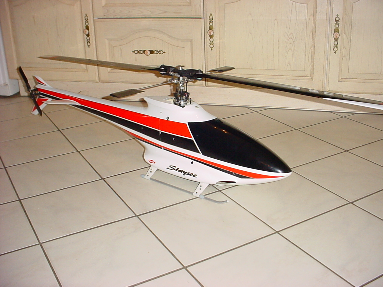

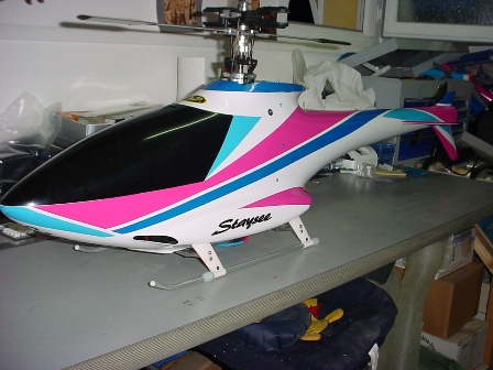

Le Predator Nuclear est une merveille, je m'éclate plus en F3C qu'avec le 91.

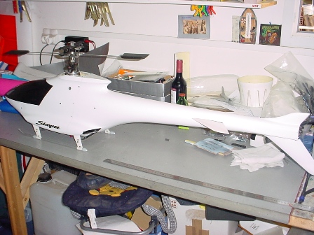

Poussé un petit peu par Stef (et par l'apéro qui m'attendait), j'ai craqué pour un fuselage de Staysee 1 (ben oui, le Staysee 2, c'est le stef qui me l'a piqué).
Je viens juste de finir l'assemblage, on dirait que c'est fait pour !
Je ferai des photos de détail du montage...
Olive

Alors là, je dis bravo, Maitre....
Les bouteilles sur l'établi t'on bien aidé pour réaliser cette déco de tapette ?
:lol::lol::lol::lol::lol::lol::lol::lol::lol::lol:
:arrow::arrow::arrow::arrow::arrow::arrow::arrow::arrow::arrow:
Mais non, je déconne, il est superbe !
Presque plus beau que le mien ! :D
Tu vois que tu as bien fait de prendre celui là, tu as pu lui faire une déco à ton gout ! :wink:
A+ STEF...
PHOENIX CBmodelisme F3A (10S)
Effectivement, la bouteille a failli y passer, mais après j'aurais été mal pour poser les adhésifs....
Stef, tu va avoir du boulot pour découper les lettrages :mrgreen:

bravo olive, superbe modif
question bête, le predator fait combien en diam rotor?
ratio poids / energie embarquée / diam rotor
à plus
philippe
Sab Goblin 700 - BRAIN - YEP 120 HV - AC MKS ds760 - cyclique MKS ds670 - Dinogy 5100 65C 12s
JR forza 450 - Brain - Dinogy 2200 3s
Blade 130X
Salut Philippe,
A cause du fuseau, j'ai pris beaucoup de poids (la machine, pas moi !)
De 4.8 kg, je passe à 5.3 kg, j'ai du changer en plus les accus de reception LiPo par des NiMh pour le centrage, et tout ça plombe au final...
Bref:
Predator Nuclear: 5.3 kg, 4000 W max au moteur, 1.6m au rotor (pales 720), accus 10S 4900mA
Je tourne à 80% du régulateur en voltige et j'ai plus de puissance qu'avec le 91 YS.

Vous remarquerez que la bouteille de rouge est pleine, et que la bouteille vide, c'est du panaché...
Je ne bois pas quand je bosse...
A part chez Stef, où on boit l'apéro en bossant, mais même si l'hélico est tordu, ça se remarque pas, vu son pilotage instinctif :mrgreen:
C'est de ta faute David, avec les super décos que tu fais à l'adhésif, j'étais un peu jaloux :wink:
Reste à voir si le calage du stab est bon cette fois-ci. On verra demain.
