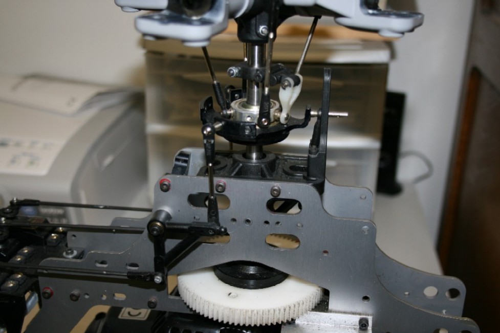

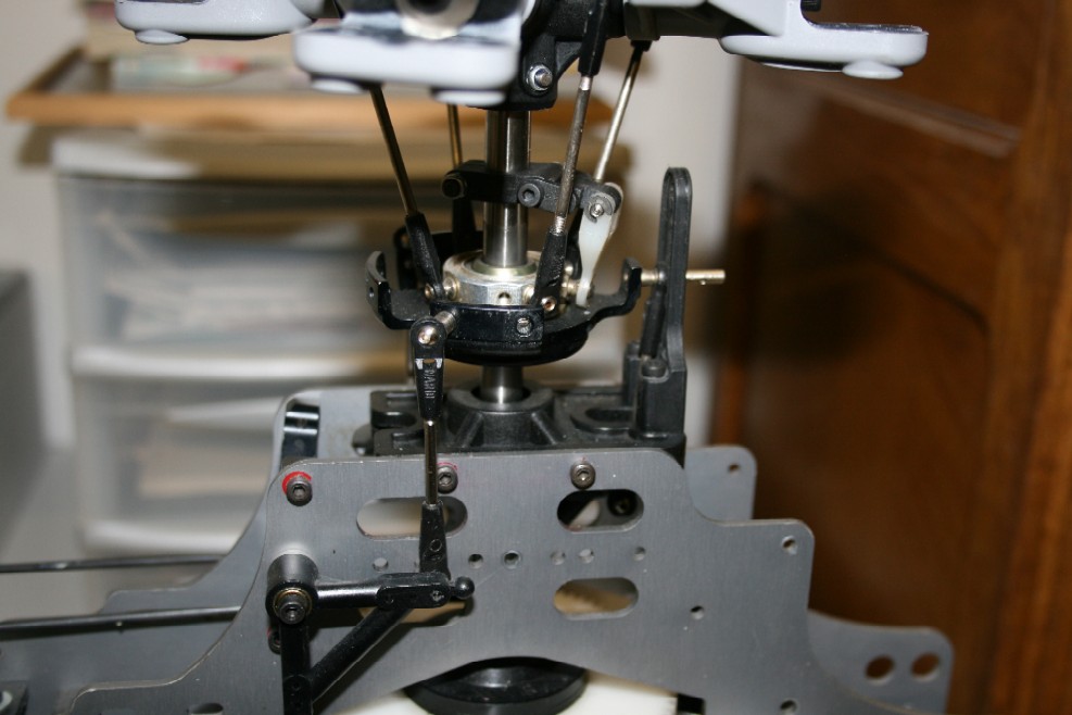

Salut je vais attaquer le montage et je vais le faire en H3. J'avais pas pensé au changement des rotules ref 060/4 (merci) par contre je viens de vérifier sur la notice et c'est déjà 4 tiges filetées ref 70/140 qui sont fournies dans le kit donc rien à faire de ce côté là ?
Finalement j'ai fait le montage à 120° et je ne vois pas trop l'intéret de changer ces pièces pour en mettre des plus longues.
J'ai avancé les renvois (1er trou sur le flanc), monté la boule de la rotule côté chassis (au lieu du côté extérieur) et finalement mes tringles sont super bien placées, bien droites. Par contre il faut raccourcir les tringles des servos de la même distance que l'espace entre les deux trous (18mm) et les refileter. J'ai donc garder le troisième point (AV/AR) sur la partie arrière du plateau cyclique car ma radio prend en charge par défaut dans cette orientation. Et là j'ai été obligé de déplacer le renvoi d'un trou vers l'arrière (soit 10mm) pour être bien droit. Du coup la tringle d'origine qui mesure 140mm et presque trop juste. Les chapes sont vissées sur 5mm au lieu de l'être sur tous le filetage donc à surveiller si c'est suffisant ou s'il faut mettre un tringle un peu plus longue (150mm)...
