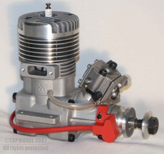

Quelle marque de moteur pour un Benzin ?
La mode est aux "Benzin"...la crise, la gourmandise des moteurs et des
chimistes et des commerçants....
On ne voit pratiquement QUE des zenoah (20cc et 26cc) or en essence il
existe aussi un WEBRA 150i et un MVVS 26cc
Ces moteurs sont-ils moins bons ?
Il sont pourtant moins lourd et le format se prete mieux à la
substitution d'un 90...
Si quelqu'un a un avis éclairé ???
Une multitude de marques fabriquent des moteurs Benzin.
Les moteurs Zenoah sont les plus répendus dans ce domaine et certainement plus fiables.
Certes, plus lourds le rapport poids/puissance est moins bon sur un Zenoah que sur un autre moteur partant d'une base Glow avec une simple adaptation Benzin.
La puissance d'un Zenoah d'origine est inférieure aux autres.Cependant, sur un Zen, il y a enormement de pièces préparées permettant d'optimiser et de pousser le moteur.
À titre comparatif, Zenoah Komatsu est une très grande entreprise, dévelopée avec des moyens technologiques supérieurs à d'autres petites marques.
Les pièces de rechanges se trouvent assez facilement et à des prix vraiment bas.
Ce n'est que mon avis.
Cédric

Je reviens sur la question du départ...
Ce moteur MVVS semble être utilisé en avion...mais, perso, jamais vu en helico...
...or sa morphologie doit rendre son adaptation plus aisée que celle d'un Zenoah
On voit "Titan10" et "Nesa" développer la "gasserisation"...il serait peut être interressant de connaitre les retours d'experience des utilisateurs "avions" si il y en a sur ce forum

Bjr tous les Gassers! moi je me lance, j'ai deja le moteur MVVS 26cc, je cmde un Trex 700 et c'est partie pour de nouvelles aventures et modifs a gogo, ce moteur a son couple maxi à 9000trs, le seul probleme le pignon!
Je vous tiendrai au courant avec des photos si j'arrive a les insérées sur le poste !
tiny
A quelle vitesse veux tu tourner au rotor ?
Sur un 700 glow c'est 1950 tours.
Donc sur ton mvvs il faut que tu changes ton rapport de réduction
En changeant le pignon du moteur.
Il te faudrais un ratio de 4.61 exactement donc un pignon de 36dents pour avoir le ratio le plus proche : 4.55.
La conversion risque d'être difficile avec un pignon de cette taille.
Bon courage pour ta modif.
Cédric

Salut, Steph73 merci pour cette info tres interessante, est ce que tu penses qu' un pignon de 27 dents comme le propose gasserman ca pourrait le faire, moi je voudrais environ 1850trs au rotor pour faire un peu de voltige. Je pense que le Mvvs 26cc a le meme nombre de tour qu'un 23cc zenoah !, sur mon Predator je regule mon 26 cc Hanson a 10800trs et c'est deja impressionnant avec des pales 720 rotortech 3D, je passe la voltige a l'aise (pignon de 14 et couronne de 85).
A bientot
tiny
Slt, ok, gasserman propose un pignon de 27, mais dis moi j'avais lu quelque part que la couronne du trex avait 150 dents ! bref, entre 1750 et 1850 trs ca devrait etre bon, pour un helico qui sera qrand meme plus leger qu' un model equipé d'un zenoah.
Je vais essayer de me procurer le pignon, aurais tu des adresse des fois, à part gasserman?
A bientot
