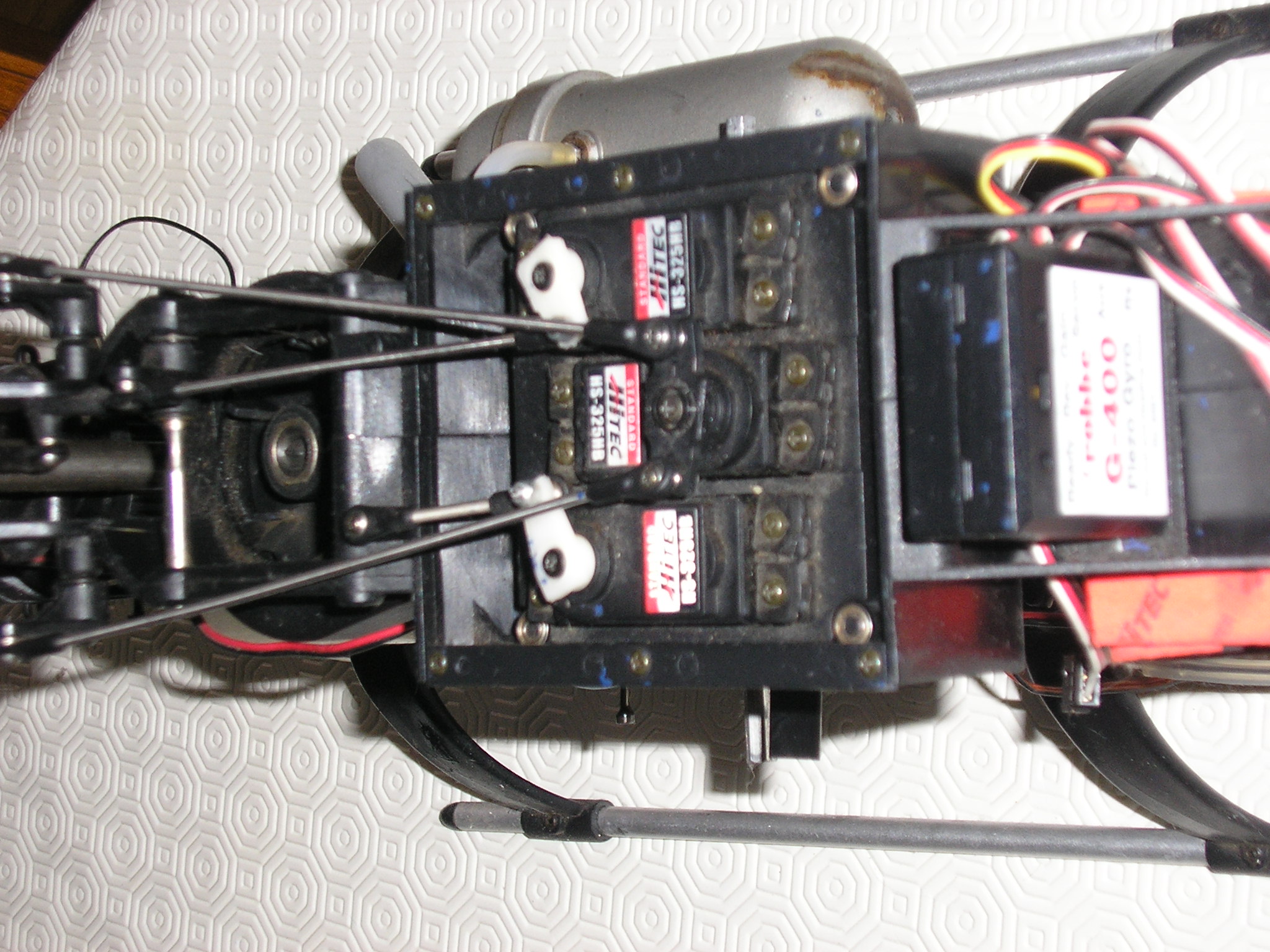

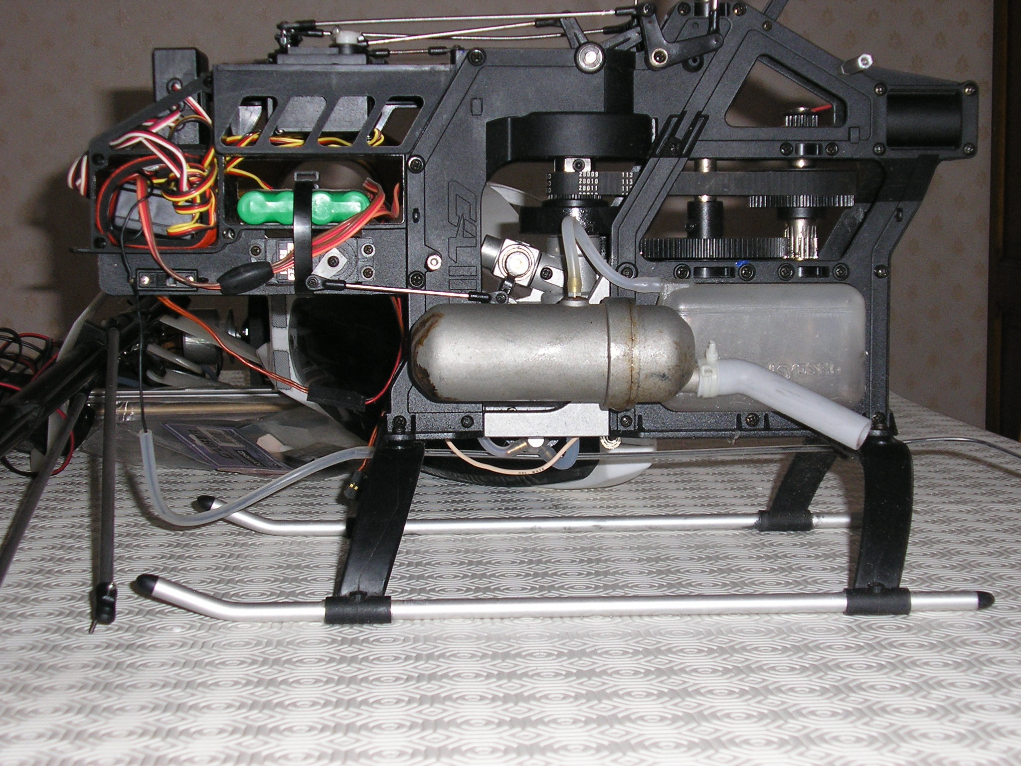

bon bah reste a tout verifier maintenant car vu l'etat du bestio icon_rolleyes.gif.
ah et aussi faire un autre achat vire moi cette merde de gyro en plus je veut pas dir mais monté comme il est ca devais pas fonctionné terrible icon_confused.gif.
donc la tu commence par tout depouillé tout nettoyer et tout verifier par toi meme...
car je doute des competance du precedent proprio vu l'etat de la bete...

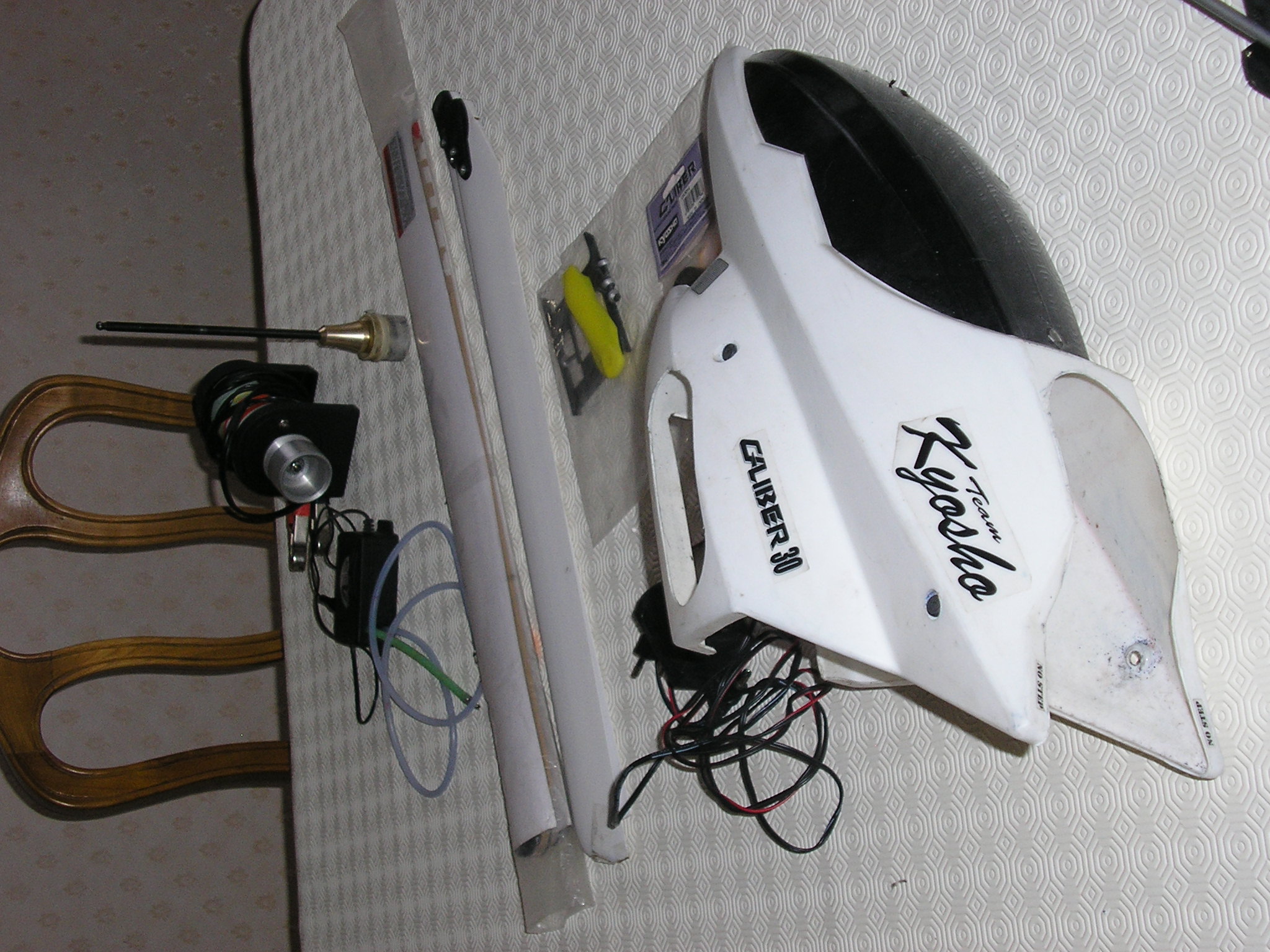

le seul point positif c'est que le caliber 30 est une bonne bete tres resistante donc si il a pas trop servi c'est tout bon mais pense a changer deux chose seulement et ca devrais etre bon.
les damper qui sont surement secouer et le gyro le G-400 de robbe est loin d'etre quelque chose de bien pour commencer met un truc classic gy401 ou similaire mais un truc qui fonctionne icon_wink.gif
