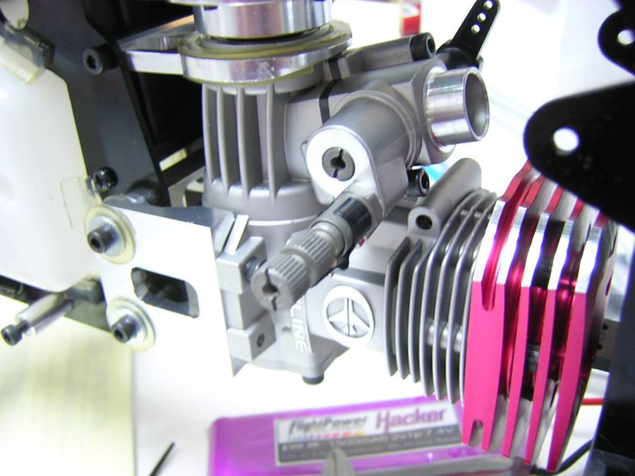

Petite question le TT53 redline se monte t-il sans souci sur le knight ? en fait le diametre du palier avant du tt est-il le meme que celui de l'os ?

Bon ben depuis que j'ai acheté un TT53 je peut vous dire que ca se monte mais icon_rolleyes.gif
- le palier avant du TT est legerement conique donc la tenu sera certainement moins bonne que pour un palier cylindrique, de plus le gros logement du carbu empeche d'enfoncer l'anneau assez loin ( visible sur la photo plus haut l'anneau a ete chanfreiné...)
Le verdict sera a voir dans le temps avec entre autre peut etre une usure plus rapide du roulement du à un guidage moyen du moteur (pure speculation a ce stade....)
L'ideal serait une piece specifique pour le TT, il exite deja un silent bloc pour yamada....donc icon_wink.gif

Le tt 53 n'est plus sur mon knight !!! en fait le systeme ne convient pas du tout au moteur ou inversement, le palier legerement conique du moteur est à peine maintenu par l'anneau et le silent bloc, au bout de deux galons on percoit nettement des bruit etranges types vibrations et resonnances, ainsi que des vibrations moteur au ralenti.
moteur remplacé par un os 50 plus de pb :lol:
Donc dans la serie "j'ais testé pour vous" NE PAS MONTER UN TT53 SUR UN KNIGHT 50 en tous cas tant que compass n'as pas sorti de pieces spécifique .

Ca ne change pas grand chose au probleme, cela va permettre d'enfoncer un peu plus l'anneau sur le moteur, mais le point de contact reste une arrete donc à mon avis le silent bloc va quand meme mal vieillir, qlelques gallons de plus et le probleme sera le meme !!!
Au moins avec l'OS ca tient vu la galere pour l'enfiler :?
Ceci dit meme avec l'OS 50 il y a tres largement assez de puissance pour bien s'amuser :mrgreen:
