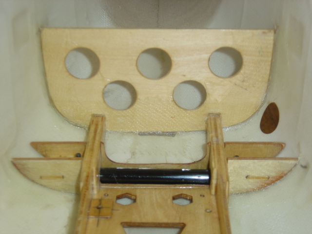

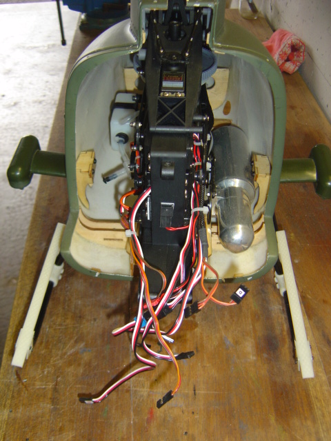

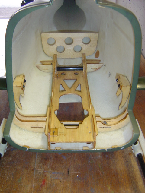

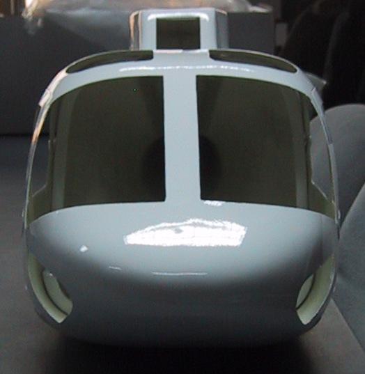

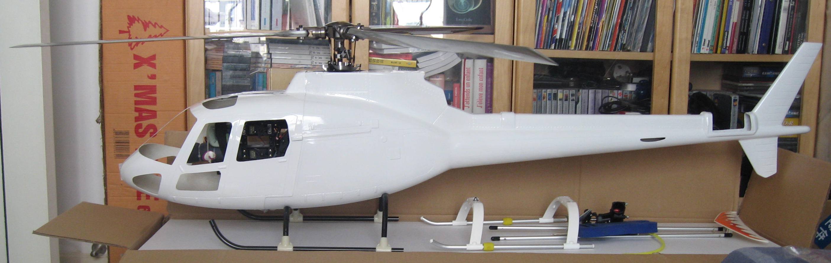

Des news, rapido : un p'tit montage a blanc, ca motive pour avancer, il a deja une bonne bouille mais je vais avoir quelques questions (Samba, es tu la ?)
- Sur les 3 dernieres photos, effectivement, comme le disait samba, les couples a l'arriere sont loin de s'ajuster comme il faut. A l'avant ca va encore, mais a l'arriere, je vais les reprendre. Ou je bourre tout de resine + micro ballon ?
- A ceux qui ont un fuselage identique: il sort ou votre echappement ? J'ai l'impression que ca n'est pas prevu... icon_eek.gif
- Je trouve la partie avant du fuselage super souple et il n'y a aucun couple de prevu. Faut il envisager des renforts ou je me prend la tete pour rien ?
- La fixation de la partie avant du fuselage sur le reste du corps se fait normalement par des petites vis. Ca ne doit pas etre super esthetique une fois le fuselage peint et ca ne m'inspire pas plus confiance que ca... Ils sont comment les votres ? Samba, j'ai vu que tu avais mis des petits renforts en CTP a l'interieur du fuso, c'est pour renforcer la fixation des vis ?

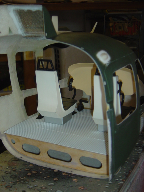

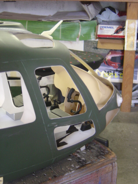

- Et pour ta cabine, tres chouette d'ailleurs, tu l'as faite a partir de quels materiaux ? Mon soucis est que la platine du Raptor va super loin sur l'avant (cf photo 2) donc ca limite les amenagements... A moins que je coupe la partie avant et que je repositionne l'electronique et la batterie...
