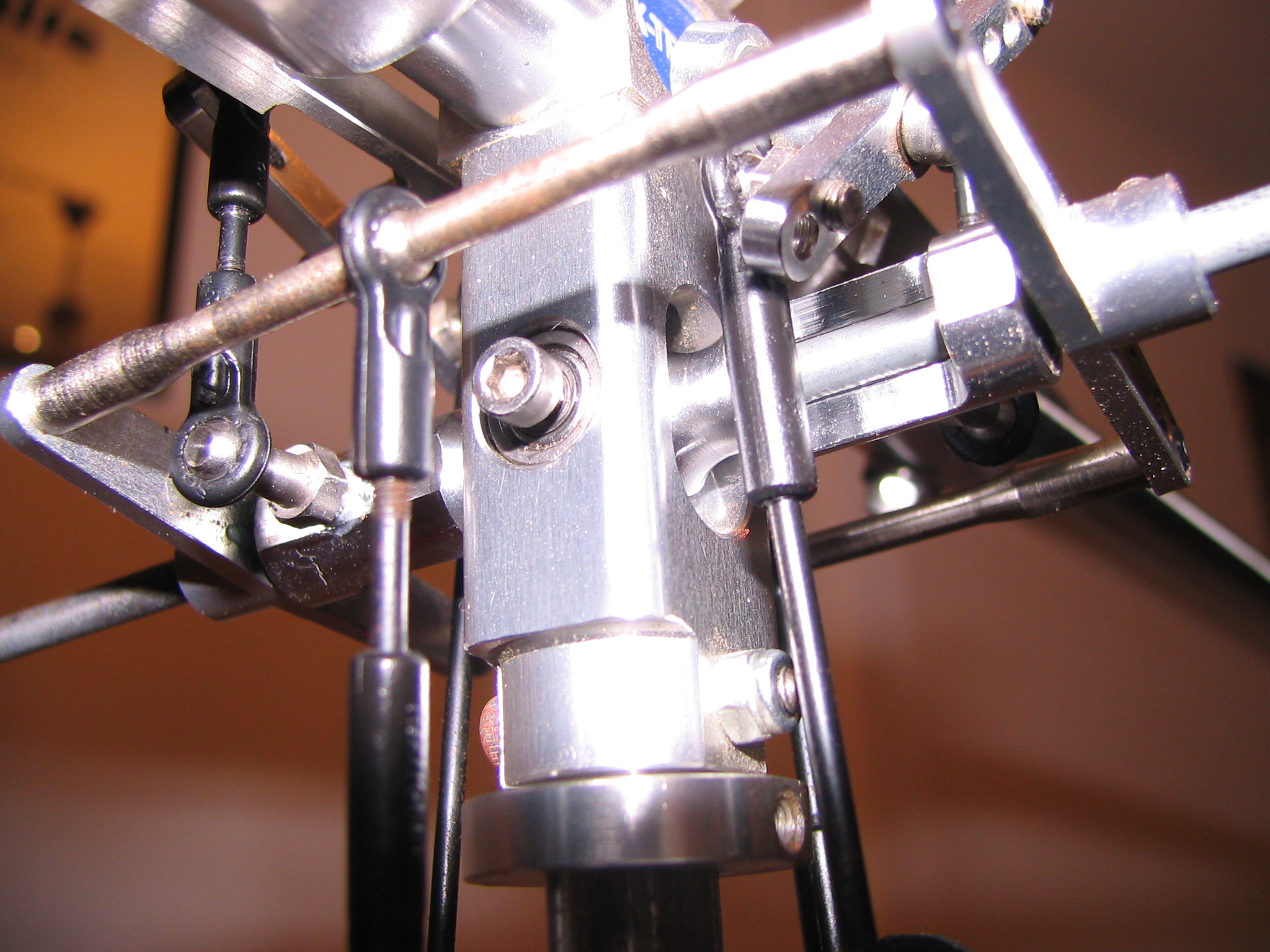

Après quelques vols avec mon Xtreme50 je me suis rendu compte (a temps) qu'une des 2 vis du maintien du balancier ne tenait plus ( filetage du balancier niqué).
Je commandé donc un 2eme balancier pensant que ce problème était du à un mauvais montage.
Je monte donc la nouvelle pièce en prenant soins de ne pas serrer les vis trop fort et m'oriente plutôt vers la solution de bien badigeonner la vis de frein filet ROUGE.
De par ça conception les vis ne tiennent que sur à peine 2mm dans le seesaw.
Le week end suivant je décide de tester de nouveau le temps d'une moitié de réservoir pour apprécier enfin cette machine.
Apres avoir posé, que vois-je ??? une des 2 vis que se fait la malle.
Je regarde de plus prêt! et surprise !!! les copeaux du filetage du seesaw qui sort avec la vis.
J'en déduit donc que cette pièce n'est que du chewing gum et que si même j'en commande une 3ème ou même une 28ème, le problème risque de se répéter...

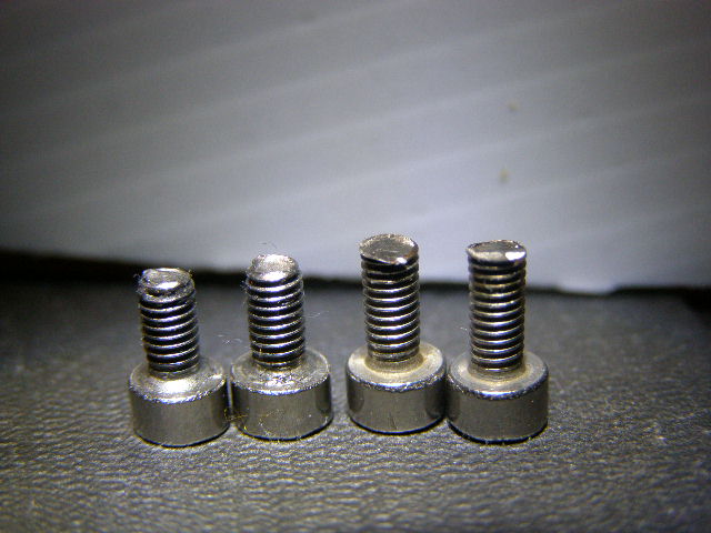

en lisant ce post, et la solution de mettre des vis plus longues, et apparement le fait que le cas des frenchies ne soit pas isolé, j'ai donc comparé les vis d'origine du kit et celle fournies avec le seesaw que j'ai acheté.
surprise!
les vis sont plus longues sur celui de remplacement, donc rjx a du avoir des echos sur le problème.
c'est bien de mettre des vis plus longues icon_cool.gif, mais faudrait des vis non recoupées avec de grosses bavures succeptiblent de flinguer le filetage alu déjàs pas au top icon_rolleyes.gif
sur la photo les vis d'origine (kit) sont à gauche et celle fournies avec le seesaw à droite, on voit bien la différence de taille et d'aspect
Franchement, quand je vois la gueule que tirent les vis plus longue, ça fait peur (les bavures) icon_eek.gificon_eek.gif
Le service controle/qualitée laisse à désirer à mon gout icon_cry.gif
Comment ce genre de truc peux passer au controle qualité?
