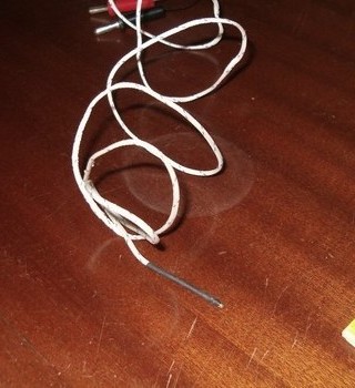

il y a des centaines d'applications pour un thermometre à visée laser, notamment dans le modelisme. Comment veux tu prendre la temperature instantanée et precise d'un moteur; en generale il sont gainés pour le refroidissement ; la plupart des sondes ne donnent la temperature que 2 à 3 minute après; et puis elles donnent la temp. de l'air autour de la sonde et non pas de la matière de l'objet. Tans qu'on en a pas on trouve cela inutile, mais c'est super pratique.

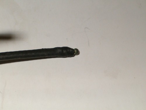

Ce que je disais, c'est que la sonde, c'est une toute petite bille en acier de 1.5 mm, sur un fil souple, que je rentre dans un trou percé sur le haut du cylindre à coté de la bougie, donc là, on est au coeur du cylindre.
Si j'arrive à mettre une photo, je la post.
Bonne soirée.
