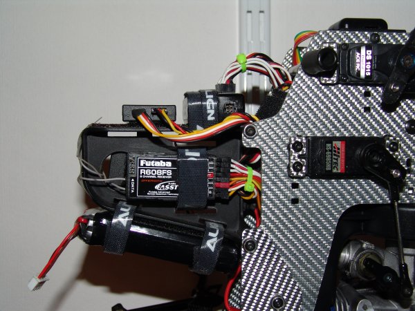

En fait mon sk360 était collé sur le dessus de la platine (trex600)et donc de biais , j'ai fais une plaque pour pouvoir le mettre à plat et là il ne fait plus son truc de merde...bon a l'arret , maintenant je dois refaire un test demain.
Voila , j'ai pas été trop bon sur ce coup là , bref je vous redis demain...
