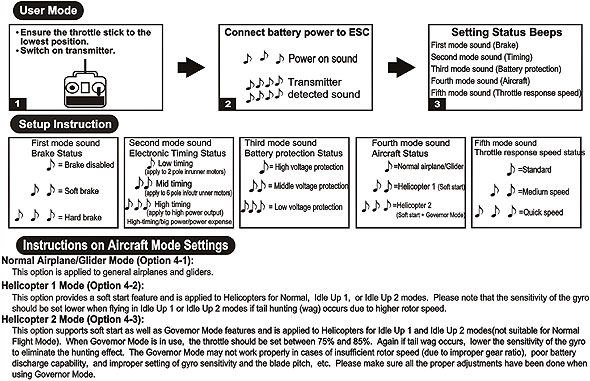

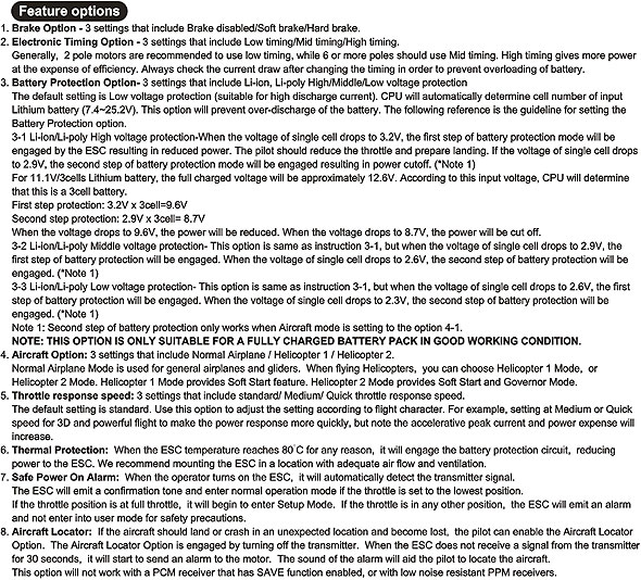

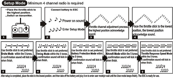

merci, mais cest donc la meme notice que pour le variateur du T rex 450?
En fait mon probleme cest que j ai des variation de regime moteur quand j accelere .Et vue que l helico est d occaze je pense qu il est peux etre programmé en gouvernor ...
Sinon quel peux etre la cause de ce phenomene?
merci par avance
