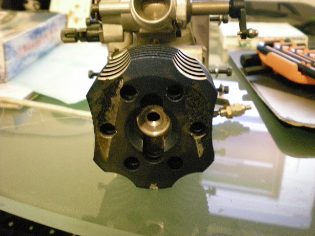

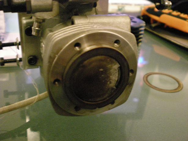

je démonte et la , le piston est abimé au dessus du segment , il en manque un bout, la cullasse a prit bon aussi et la chemise est toute rayée.de plus la cullasse touche mon chassis plastique, je vous laisse imaginer la tete du plastique.
qu'a t il pu se passer, est ce que la poussiere exterieur peu faire ça?
Il n'y a aucun doute, tu as tourné trop sec et comme le dit Mimache: " il a bien chauffé"!
Ton carburant n'y est pour rien...

tu devrais prendre la temperature de ton moteur de temps en temps
Verifie aussi que ton filtre a carburant n'est pas bouché ...et aussi te durite , ton plongeur et ton reservoir...
sur mon OS 50 Je suis a 1t+2clics Power master 30 aussi temperature 86°en fin de vol

Mon moteur a été moins touché mais le piston est quand même un peu marqué par des encoches et il est même piqué.
Sans prendre en compte les rayures sur tout le piston.
ce que je comprend pas c'est que je la controle régulierement la temperature, avec un thermometre laser et au doigt sur le carter.
au laser je me suis toujours tenu vers les 100° 105° sur la culasse alors je suis vraiment étonné.

sur tes photos on a du mal, ou j'ai du mal à voir, le problème sur la culasse comme tu l'as énoncé....
