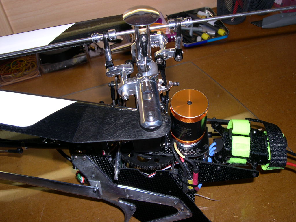

Voila donc je reçois le carton bien emballé et à la sortie des pieces,
waoaouh z'on fait des progrès depuis le 500!
c'est encore plus nickel que le 500 avec les améliorations suivantes:
-Flybar d'homme (3mm et des vraie palettes) elle est super libre d'entrée
-AC d'homme (axe 4m diam 210mm) avec des contrepoids intégrés mais peut etre avec pas assez de pas à fond
-thrust bearings aux pales principales et à l'AC
-un gros tube de queue
-le moteur en haut
-des supports servo ajustables de mini servo à standard avec 2 ou 4 vis.
plus versatile que ça c'est pas possible

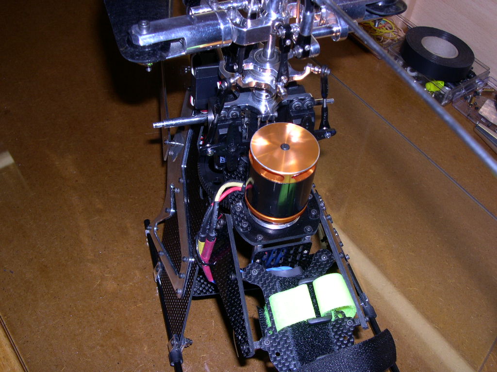

-une accessibilité geniale. courroie, couronne, pignon, moteur tout se
change sans démonter une seule vis du chassis. le rêve pour un
serial crasheur comme moi.
et du bling bling a 60g (mais bon on s'y fait)
Ca arrive super premonté et apres avoir freiné les vis de tete et AC (le
châssis était déjà freiné sur le mien) j'assemble le tout sans aucun problème. nickel!
Bref à priori tout va bien (sauf peut être l'axe principale de 6mm) dans
le meilleur des mondes. Ça va être dur d'être objectif!
C'est à l'installation radio que ça se gate. Y a 2 position d'axe
principal. une haute et une basse (1cm de différence). pour la haute les
biellette servo-plateau cyclique sont trop courte et pour la basse les
biellettes cyclique-mélangeur sont trop longues... la galère. surtout que
le 500 tout tombait nickel.
Bon je me fais des biellettes plus longues avec de la tige filetée et go...

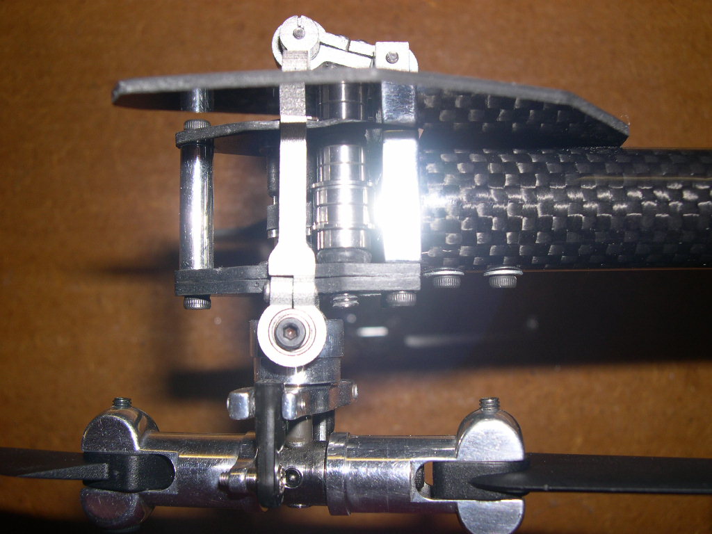

bon je démonte l'axe (4 vis et 4 chapes ça c'est bon!) et équilibre les
pales avec la tête montée
4cm de chatterton et reessai, c'est nickel. La nouvelle tête est super
rigide avec les nouveau porte pales équipés de thrust bearing ced qui fait que le truc ne pardonne rien. Une vraie machine de course.

et là je vais le ramasser et je constate que la vis de verrouillage de
la vis de pied de pale n'était pas serrée à bloc (mais bien freinée). Le
pied de pale s'est alors dévissé petit à petit (le wowowowowow) et a
arraché les derniers filets.
Bon pensez donc à serrer cette vis à bloc et aussi à mettre du frein filet sur le pas de vis du pied de pale lui même!

Salut Richard
ma modif consistait dans le changement de la couronne courroie et pignon d'AC
https://sdp-si.com/eStore/PartDetail.as ... =346&Qty=0
https://sdp-si.com/eStore/PartDetail.as ... =342&Qty=0
https://sdp-si.com/eStore/PartDetail.as ... =347&Qty=0
ca marche nickel, mais il faut quand meem bricoler pas mal! Je crois que c'est un peu sur dimensionné et qu'un courroie simple, plus large, avec tes roulement ca le fait bien
https://sdp-si.com/eStore/PartDetail.as ... roupID=213
(leur site est momentannement en mise a jour)
dans tout les cas il faut aussi des poulies plus large et la celle du protos vont selon un forum allemand..
le prog je suis en:
brake off
lipo
soft cut
high voltage cutt off
verysoft start
timing high
http://www.helidigital.com
