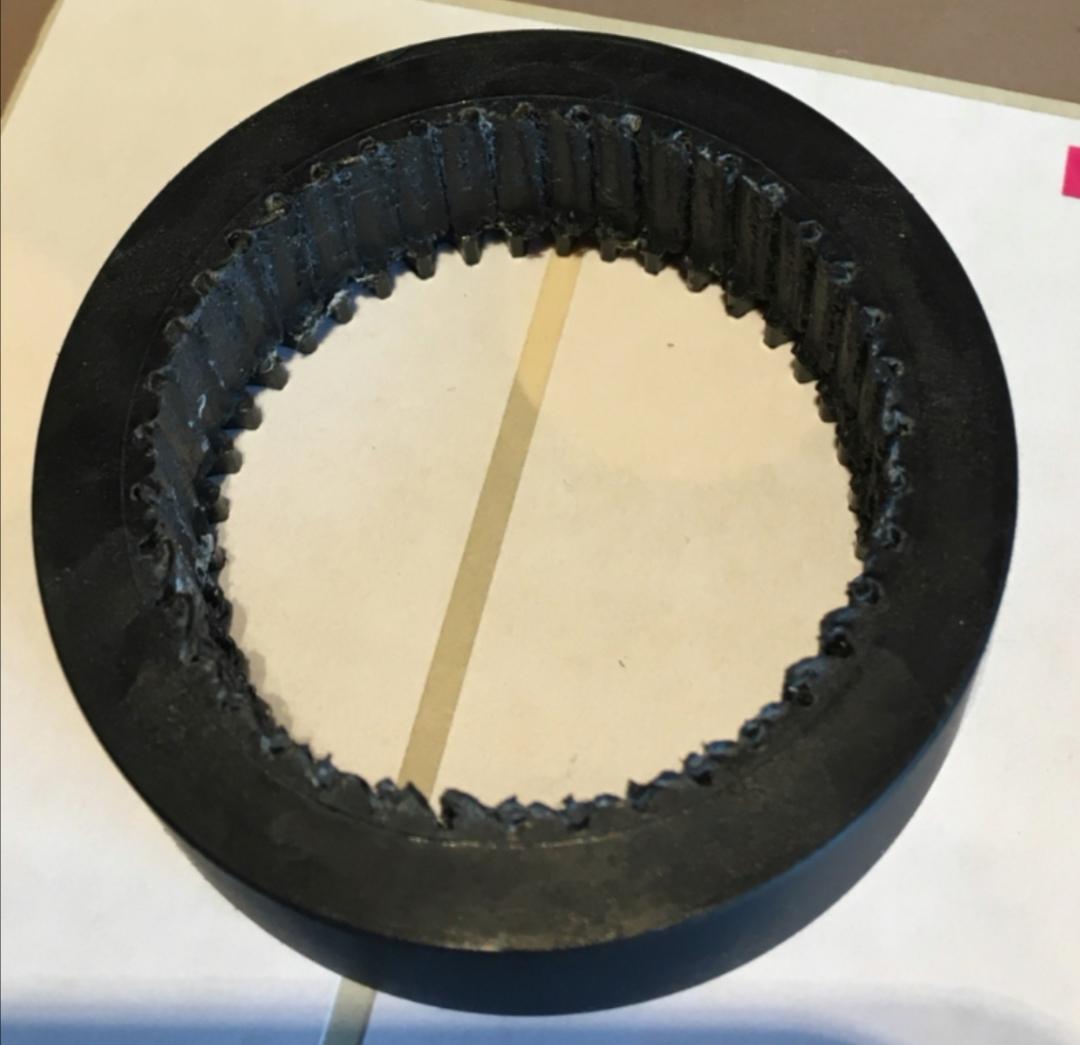

Hornet.81 32 Posted December 16, 2020 Report Share Posted December 16, 2020 Salut Petite question, est tu en éléctrique ou thermique ? Si tu penses le monté en éléctrique il te faut absolument changer la couronne en plastique noire par la métallique. J'ai eu l'expérience sur une de mes mécanique Skyfox ou toute la couronne en plastique a perdu ses dents. Le propulsion éléctrique sont plus direct que la thermique et cette pièce souffre beaucoup. Quote Link to post Share on other sites
helico33 299 Posted December 16, 2020 Report Share Posted December 16, 2020 Bonsoir Jean-Jacques, Pour fiabiliser ton montage, remplacer la couronne noire 36/41 par une couronne métallique 36/47 (ne pas oublier de graisser.....). Le montage sur ta machine est une amélioration du montage initial qui est dans la notice du SKY FOX; ce serait dommage de revenir en arrière! A+ Patrick Quote Link to post Share on other sites
jjmarchal 0 Posted December 16, 2020 Author Report Share Posted December 16, 2020 Merci messieurs pour vos réponses, le skyfox que j'ai est en thermique, c'est un Rossi 65 (11,5 cm3) Je vais donc commander une couronne en acier. A bientôt et merci encore. Cordialement, Jean-Jacques Quote Link to post Share on other sites
