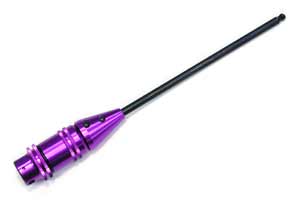

Bref je ne suis plus rassuré par ce system et je cherche quelques chose comme :
http://www.ultimatehelicopters.co.uk/me ... _shaft.JPG
qui se fixe directement sur l'axe icon_confused.gif.

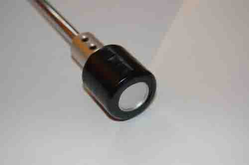

j'ai pour le moment :
http://www.modelisme-vartex.com/catalog ... rreur+12+V
et
http://www.modelisme-vartex.com/catalog ... %E9marreur
Comment changer de system ? ou en acheter en france ?

Bonsoir
un seul outil vraiment efficace pour moi icon_lol.gif l'ensemble de demarrage K&S
il faut percer l'axe du démarreur pour fixer l'ensemble, indispensable à mon avis
je l'ai fait sur un demarreur dynatron alimenté en 12 v
et c'est nickel.
les moteurs ys90 démarrent sans problèmes.
mais je n'ai pas d'accu. emporté sur le démarreur .
donc ... caisse et batterie seche icon_wink.gif.
Tanguy
  • 0
En attendant le super truc de chez FX ou Update qui sont tous les deux tres rapide, tu prends ton adaptateur actuel, tu rajoute une ou plusieurs épaisseurs de gaine thermo jusqu'a ce que l'emmenchement devienne dur et tu as ce que j'utilise depuis plus de deux saison sans déboitement !!!!
