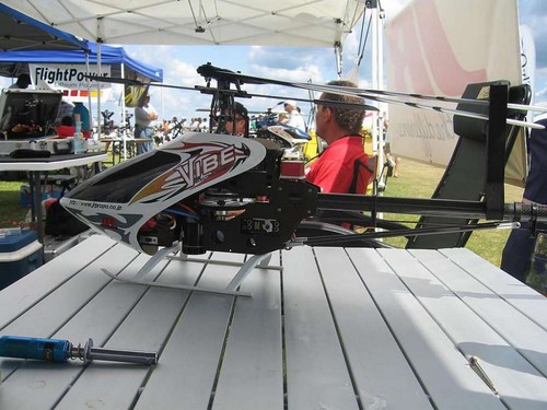

Ca bouge de ce coté et des photos des machines visibles à l'IRCHA 2008 commencent à circuler. L'engin va trés probablement être vendu pour une config 6S. Certains éléments sont en carbone par rapport au SVE4S. D'autres différences sont présentes. La seule vraiment intéressante c'est la couronne principale. Encore que celle que j'ai actuellement marche au poil...
Je galère avec les photos alors voir sur mon blog pour plus de détails et les photos.

Rien de révolutionnaire dans ce 'vibe 500'
Une mécanique classique, le chassis semble tres fragile, surtout au niveau du moteur. Un crash, et je pense que le chassis entier est à changer... Celui de align est mieux foutu.
Toujours pas de transmission rigide, celà est regrettable pour ceux qui veulent faire de la 3D.
La couronne 'alu' est, j'espere pour eux, en deux partie, c'est à dire que l'on peut changer uniquement la partie plastique en cas de crash. Sinon $$.
La seule chose de 'mieux' qu'un trex 500 standard, c'est la transmission par courroir, qui passe par une grande roue dentée, et donc accroche mieux que sur une poulie plus petite comme sur le trex 500.
La poutre en carbone... paye ton crash :-D
Bref, c'est joli, mais faut pas voler avec !

Je vois pas en quoi le chassis semble fragile... Il ya une double épaisseur à l'endroit de la découpe moteur. Et pour ceux qui stressent, il est facile de faire 2 barretes de renfort en bas autour du moteur. Mais je vois pas la necessité. Sur le Lepton c'était un peu light car trés fin. Par ailleurs, le chassis en G10 du SVE4S (identique à celui du Vibe en carbone pour le marché US, mais ça n'apporte rien!) vaut 23€...
Pardon mais Fisheye a testé le SVE4S en 5S avec sa courroie en 3D et l'anticouple lui a semblé excellent. Son opinion globale sur la machine est qu'elle est une bonne louche meilleure en vol qu'un T-500. Et Fisheye est TRES prudent dans ses affirmations.
Ce qu'il y a de mieux qu'un T-500 standard? Plein de pieces en alu d'origine contre plein de plastic. Un alu de trés bonne qualité avec des filetages serrés et pas pleins de jeux comme sur tout T-rex qui se respecte. Des pieds de pales A/C alu d'origine. Un soucis du détail omniprésent (les joints toriques à la base des pieds de pales A/C par ex.). Une visserie de qualité avec des bonnes cotes métriques pour les têtes. Via le japon des pieces sensiblement moins chères que celles d'un T-500 avec un qualité bein au-dessus dans les matériaux. En fait c'est incomparable... La mécanique est classique, moui. Elles sont toutes classiques quelque part. Mais il y a le classique bien foutu et le reste.
Oui la couronne du Vibe 500 est faite d'un hub alu et d'une piece vissée dessus.
Le tube de queue carbone peut trés bien se remplacer par celui du SVE4S. Bien moins cher et hyper robuste par la qualité de l'alu employé et son diamètre. Il fait 21mm soit le diam d'un tube de raptor! La aussi le carbone c'est juste pour faire genre. Inutile. Le tube en zycral fait 3.7€ chez Champ...
L'important reste la qualité de vol de l'engin. J'ai pas de doutes sur le résultat, je vole avec depuis début janvier!

Djedje, il ya autre chose que la bulle. Mais c'est du bling-bling sauf la couronne principale. Chassis carbone, tube de queue carbone pa rex. En fait ça sert à rien sauf à faire plaisir aux ricains. Les bulles nippones ne font pas l'unanimité. Il est clair que celle du vibe est plus sympa. Donc ils pourraient juste changer la bulle pour le vendre...
