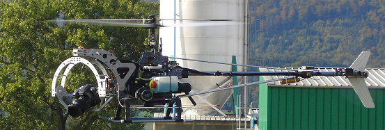

Je ne resiste pas... il ne faut pas poster si c'est pour dire des bêtises ou tout mélanger...
L'hélico en photo dans le premier post est l'hélico d'une boite suisse qui a modifié un benzin en ajoutant leur support photo devant la machine et réorganisé l'emplacement du réservoir et de l'électronique. RIENA VOIR AVEC LE MATERIEL PROPOSE PAR "HIGHT SPY" ou toute la mécanique à été revue !!!!

Tu avais vu juste le Jpg du haut est bien une boite Suisse avec un Benzin modifié.... mais quand au module de video ... Mistere...????!!!!
Si tu as de l'info dessus d'avance Merci....
leur système, ben c eux qui l'ont fait.

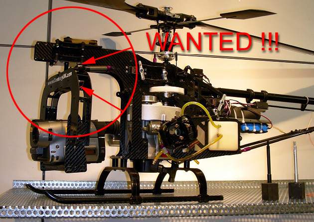

J'ai trouvé la config dont tu parles... a base d'un predator GASSER (voir photo) ... Mais toujours aucune nouvelle de la partie support de cam ... est ce donc la prouesse d'un gars au fond de son garage ?
Wilfried
A non, là c'est une prouesse de century, qui a voulu faire un appareil prise de vue mais le projet à été abandonné.
Maintenant la plupart des supports sont fait maison.

En partant du predator Gasser mon projet semble realisable et bon maché soit. Mais le mistere plane toujours autour du module tilt/pan du combo video (voir photo).
merci a Gilles pour son info autour de
Spartan RC... mais spartan comme tu l'as vu ne veux plus en entendre parler donc retour case depart... pourtant ce systeme semble etre un des meilleurs et bon marché pour ce type de config.
Merci donc a celui qui trouvera un module equilavent.

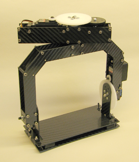

Supposition simple :
pourquoi ne te fais-tu pas un support ?
- un plan un peu réfléchi et adapté à ton équipement vidéo,
- des plaques carbone, ou fibre ou alu (ou CTP !) découpées aux bonnes cotes,
- 2 servos musclés, couplés avec des grandes couronnes (genre couronne de Trex 450 ou taille similaire) et les pignons associés,
et voilà !
Qu'en penses-tu ?
Gilles
