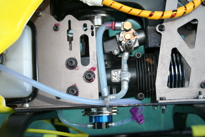

j'ai acheter un moteur os 91 shx c spec pump d'occasion et je ne connais pas les reglages de se moteuricon_redface.gif
la vis de la pompe perry a ete touchée je pense et je ne sais pas dans quelle position je dois la mettre
pour le montage sur un trex 700 je ne sais pas comment je dois faire avec le retour de carburant qu'il y a sur le carbu?pressu ou pas?
merci de votre aide a tous
a+ et bons vols
bon re a tous !!!!!
bon voila démarrage de l'Os cet aprem sur le t700 !!!!
catastrophe......des le demarrage le moteur n'arrete pas de ratatouilller !!!!!!!!!
en l'air pas beaucoup de patate
je ferme le principal tjs ratatouille au ralenti mais en l'air c mieux
je pose t°150° !!!!!!!!!!houla
je reouvre
je ferme un peu le contre cela devient pire
je vois des bulles dans le circuit d'essence
mais tjs au ralenti,des que j'accelere un peu cela ratatouille plus mais j'ai pas de peche
apres que cela me gonfle je decide de me passer de la pompe
donc je bloque la pompe en circuit fermé et je laisse le trop plein se vider dehors
ratatouille presque plus et plus de bulle !!!!
donc ma question est la suivante si j'enleve la pompe perry(j'ai acheter un cartere)et que je bloque le trop plein est ce que cela vas le faire? ou suis obliger de mettre un pointeau a la place du trop pleins(oneway) ou dois toucher a la pompe?
merci de votre aide
a+

Ta pompe a apparement un soucis...
Le joint de carter est ok ?
Sinon je serais toi, je la virerai et ferais une plomberie ordinaire, en bouchant le retour...
Tu ne risques pas grand chose d'essayer !

Tu es sur de ta plomberie/réservoir/pressu, etc ?
Car les bulles tu les as à quel niveau ? Entre la pompe et le carbu ?
A partir du réservoir ?

pour avoir un réglage constant, tu dois tout d'abord brancher le" trop plein'" de sortie de carbu, non pas sur l'alim. du carbu ( risque IMPORTANT d'avoir des bulles d'air" mais retour sur le réservoir ( rajouter une prise sur celui-ci )
