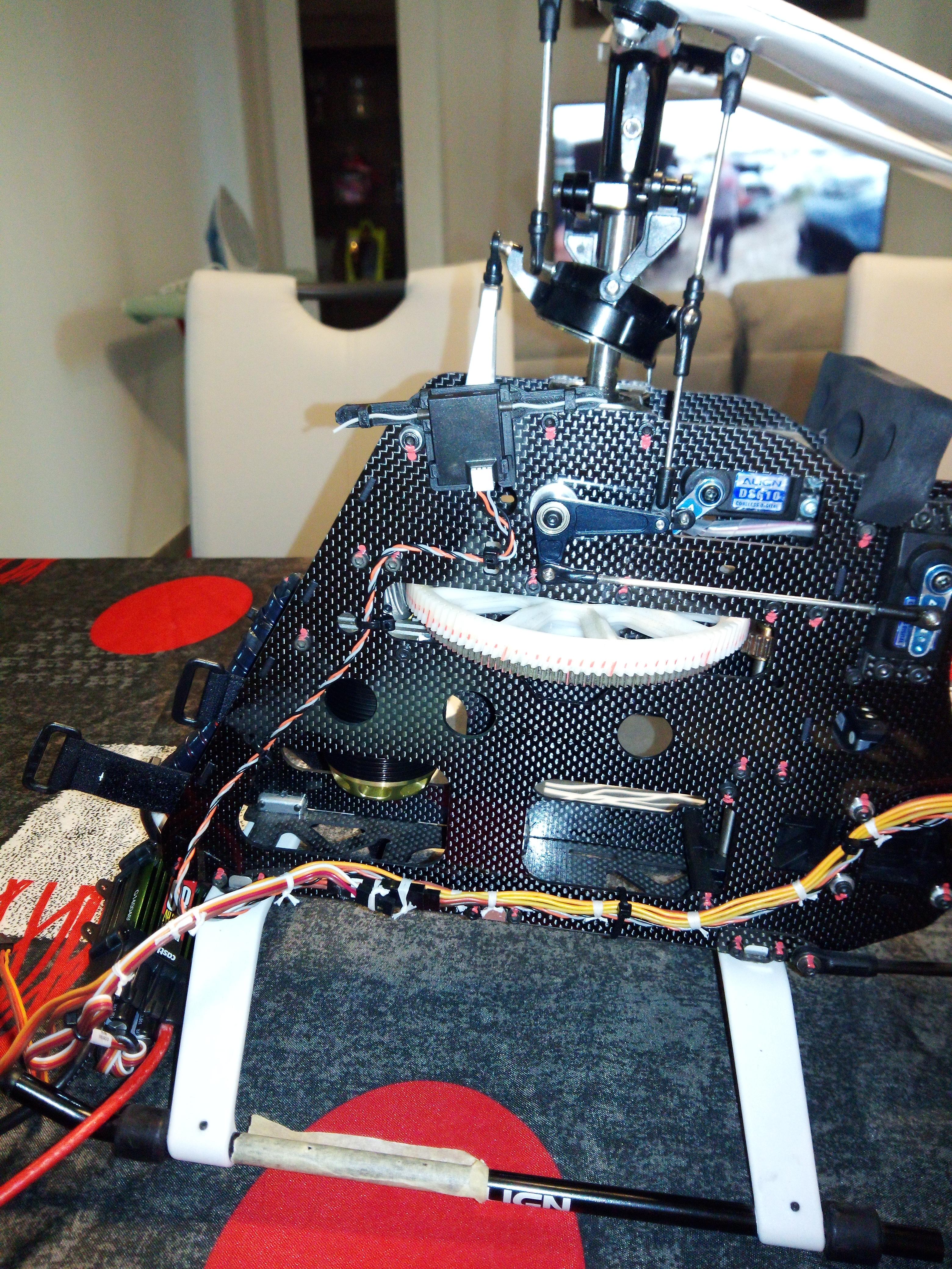

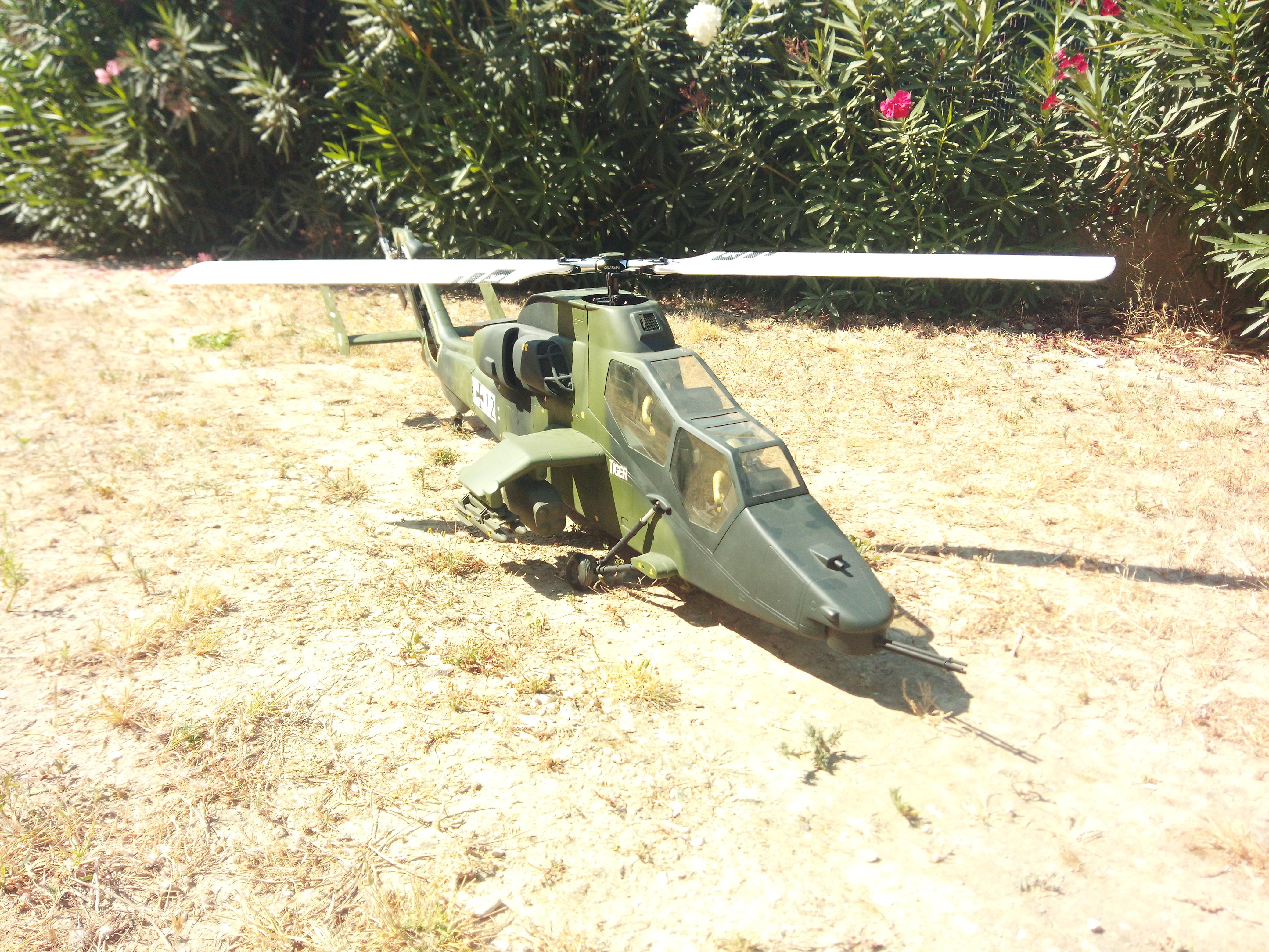

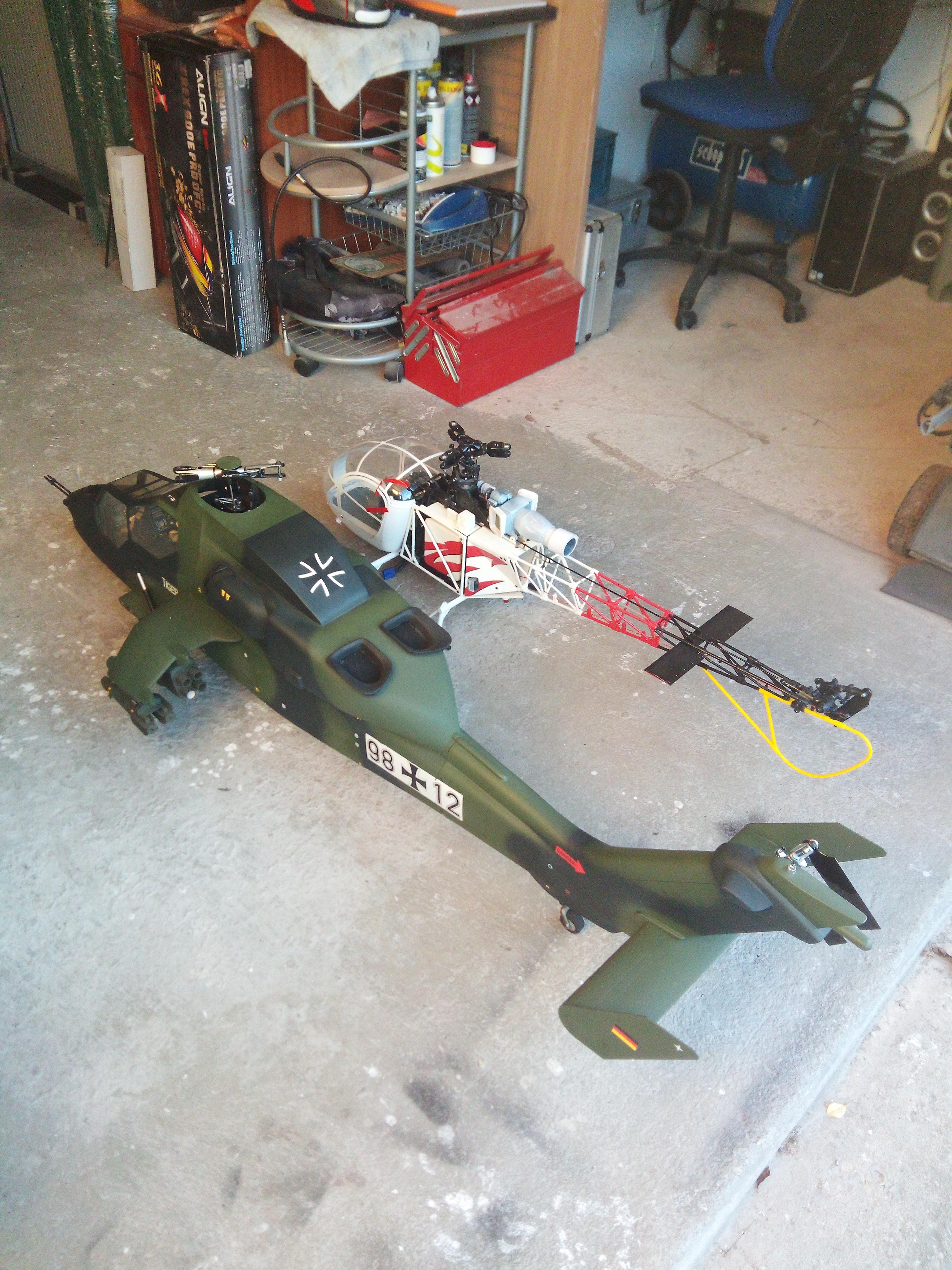

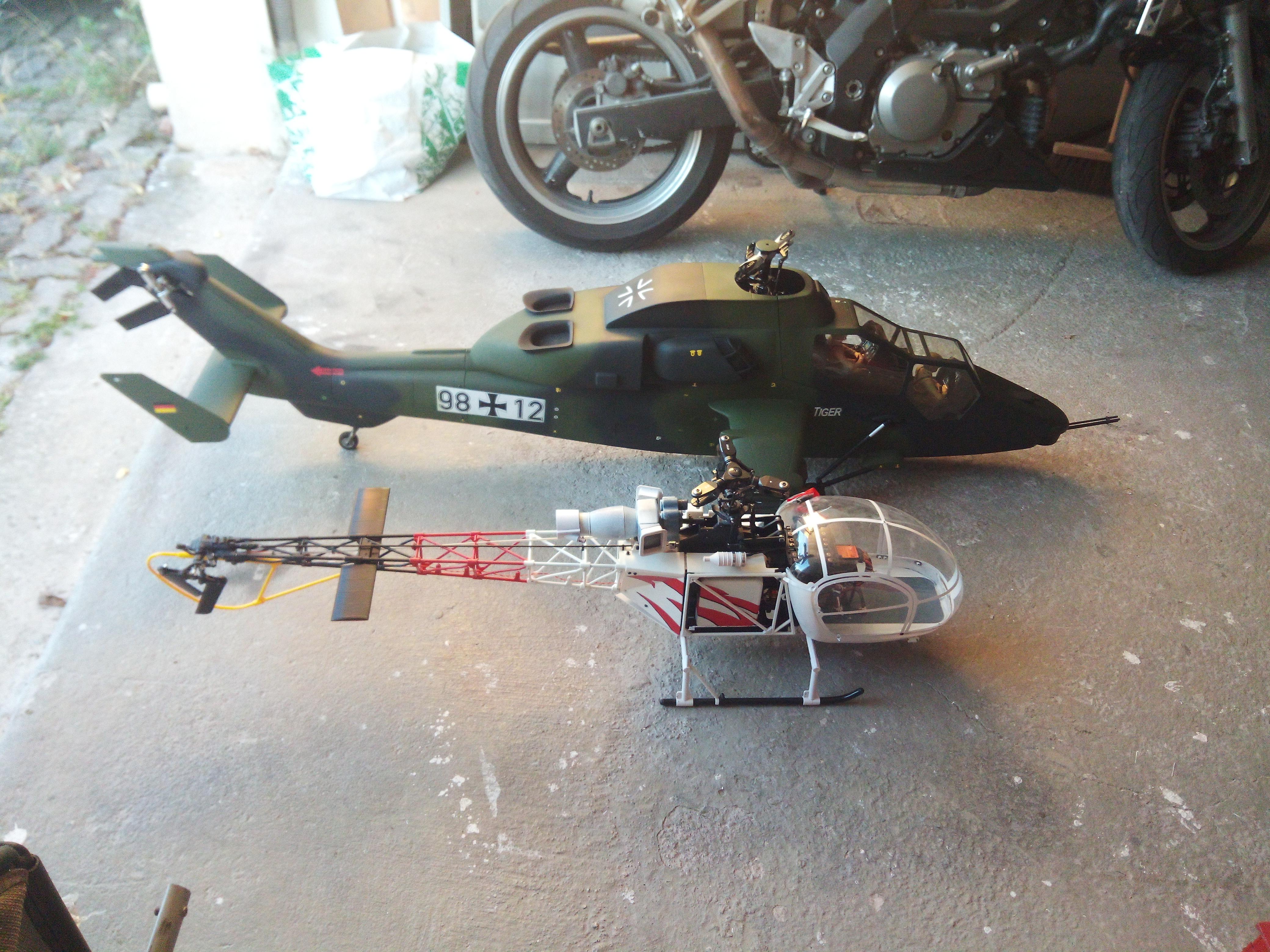

Slt tous le monde, je viens de faire l aquisition d un tigre roban taille 600. Monté en bipale avec mécanique d un T-Rex 600 équipée avec un torque tube pignon métal. Servo ds610/650. Moteur scorpion 510kv avec yge 90hv et gyro brain. Il as monté un kit éclairage aussi dessus. Il m as fournie en plus deux batteries 6s, batterie pour la réception et éclairage, un sac de transport align 600 et le kit T-Rex 600 qui lui restait du montage du tigre.

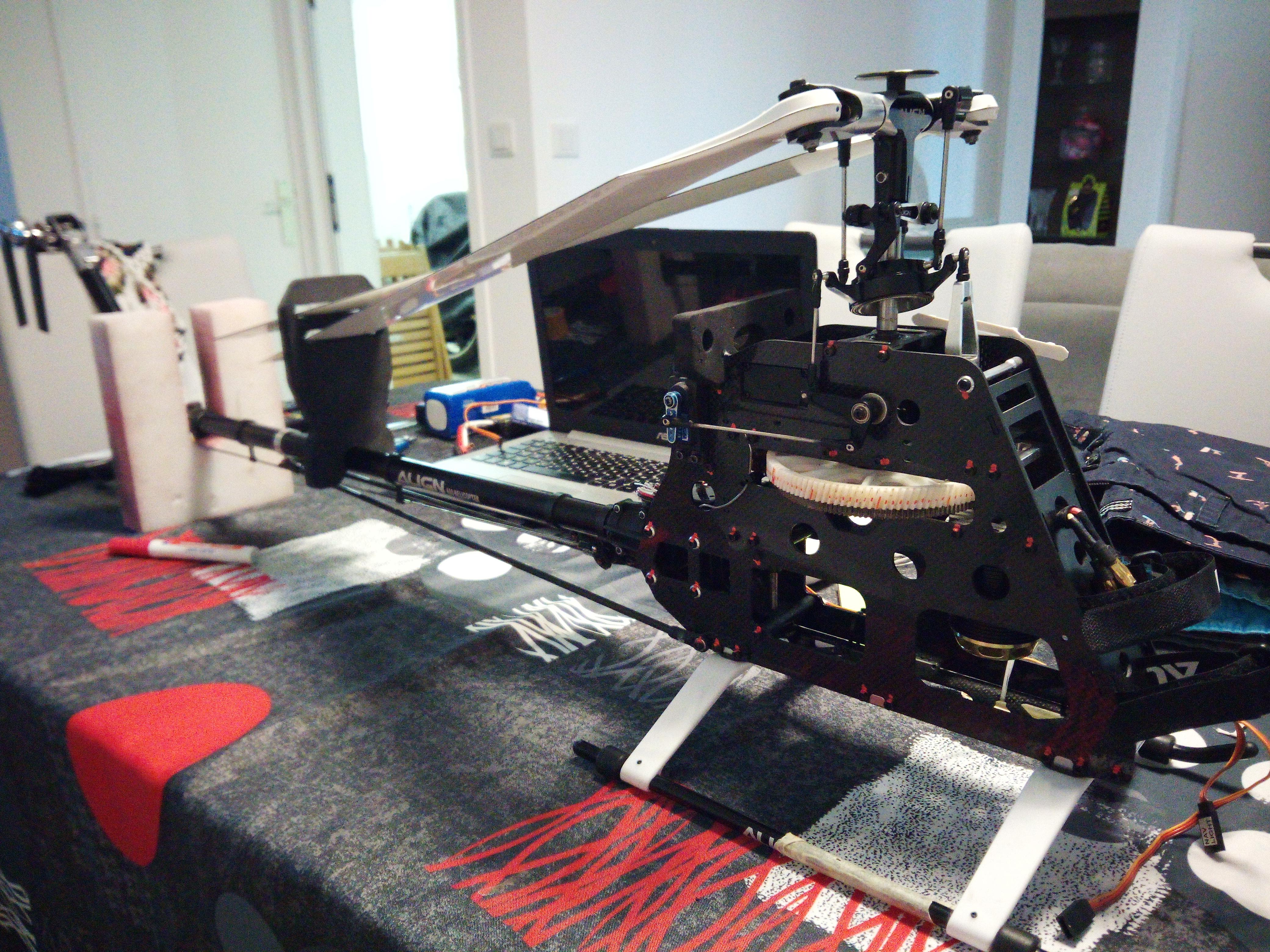

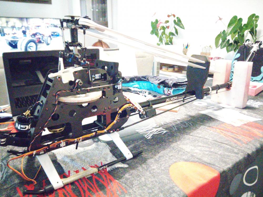

Pour le moment, j ai sortie la mécanique pour faire les réglages du brain ( 2 satelliste dmx) avec ma radio spektrul dx8.
J ai contrôlé la machine qui n'as pas un poil de jeux et graissage de tous les  roulements. J en suis au paramétrage du brain et yge que je connais pas. Habitué au beastx et castle.

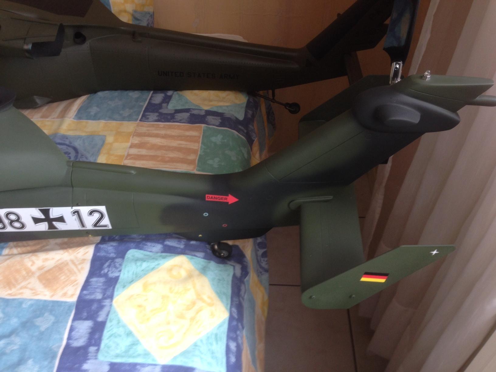

Pour le fuso, il est en bon état avec déco Allemagne 😑 donc va y avoir pas mal de modif dans quelques temps avec passage en déco francaise. Va y avoir aussi les trains a remettre conforme et s  approché du vrai avec les modifs du fuso avec le canon, tuyère, antenne et autre.
J aurais des questions sur les réglages du gov store de l yge avec le brain.
Obligation d avoir la carte de programmation pour yge ou pas besoin ? Ou je dois juste régler le gov avec le brain?
Merci d avance pour vos réponses.

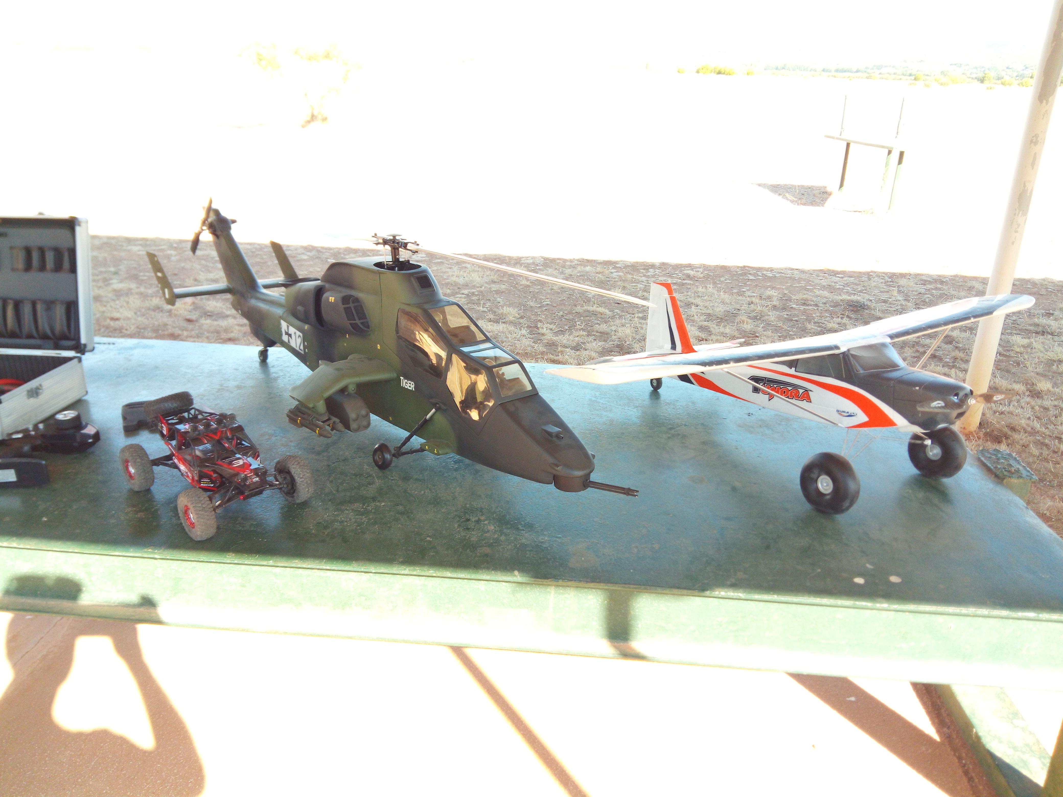

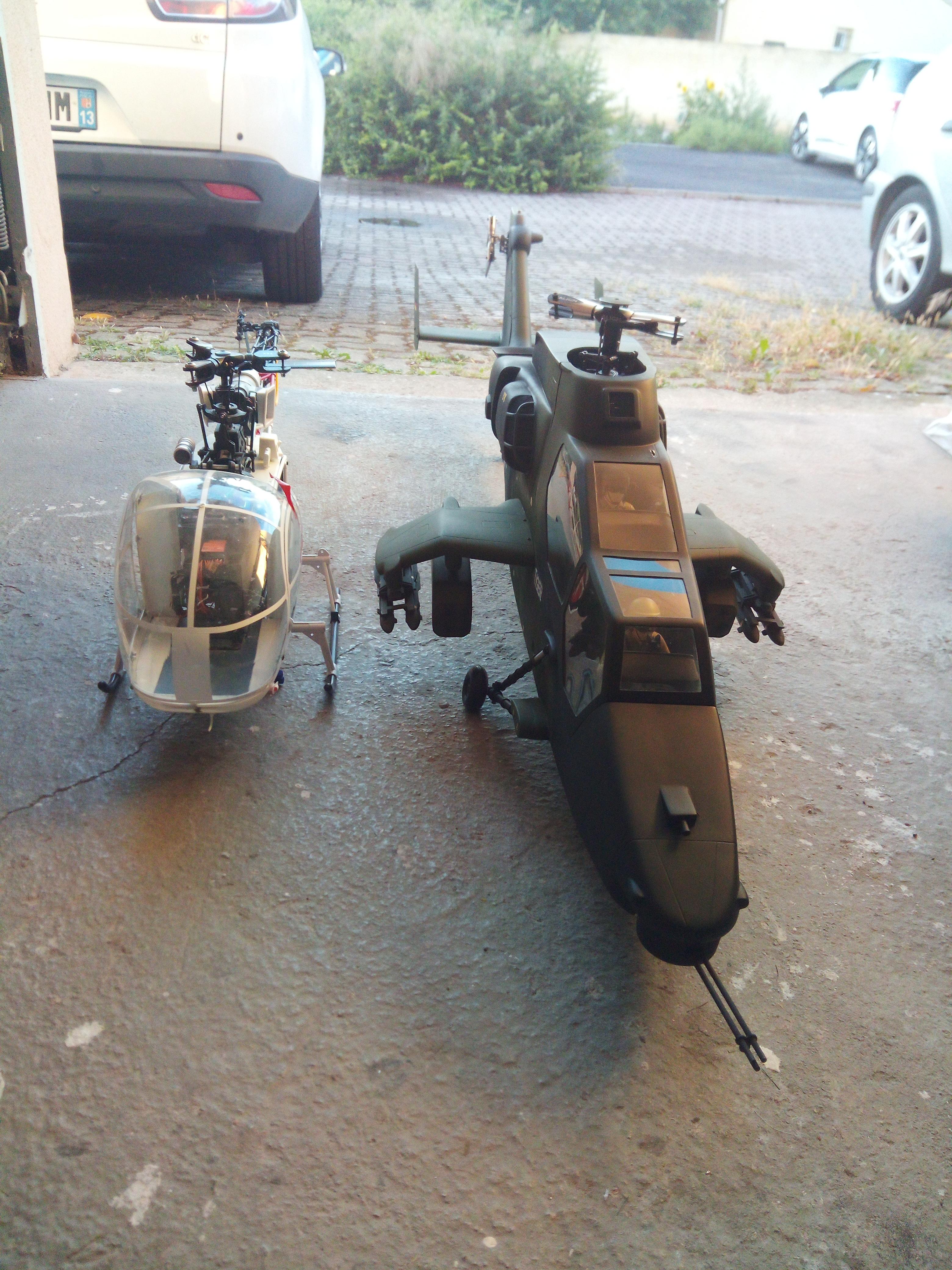

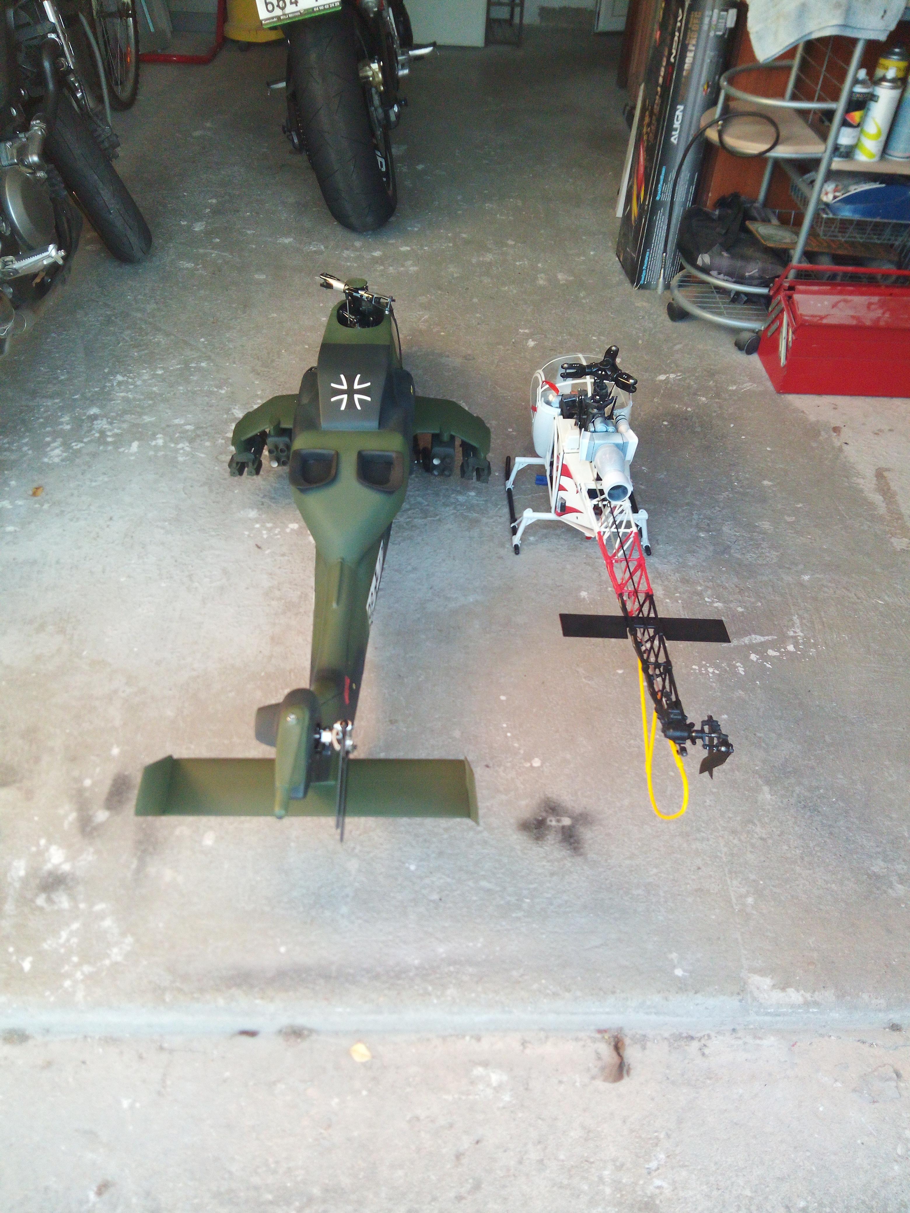

Voici quelques photos avec mon alouette 2 hirobo 😉

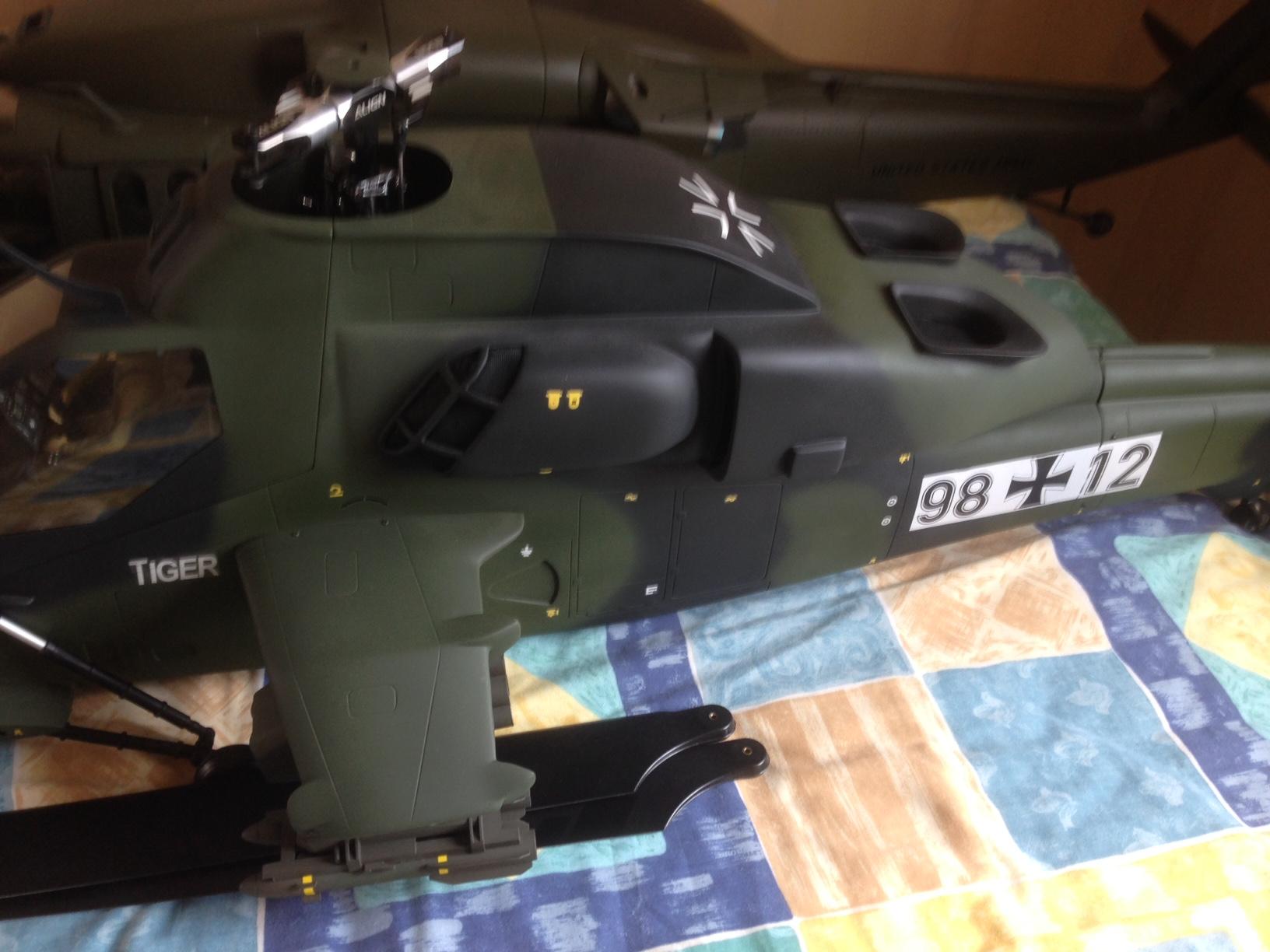

Voici la déco que je veux réalisé 😊😊 avec passage en quatripale et tripale a l ac

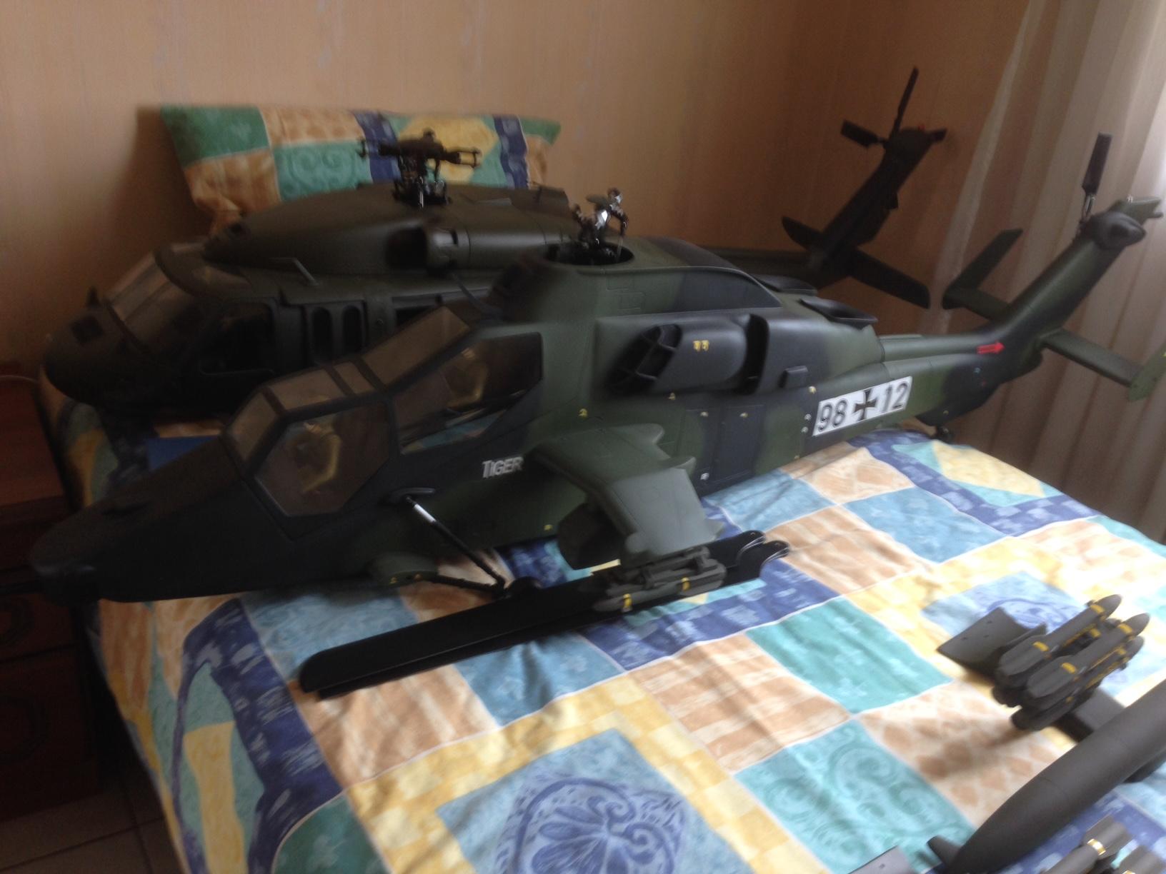

Quelques autres photos de la machine

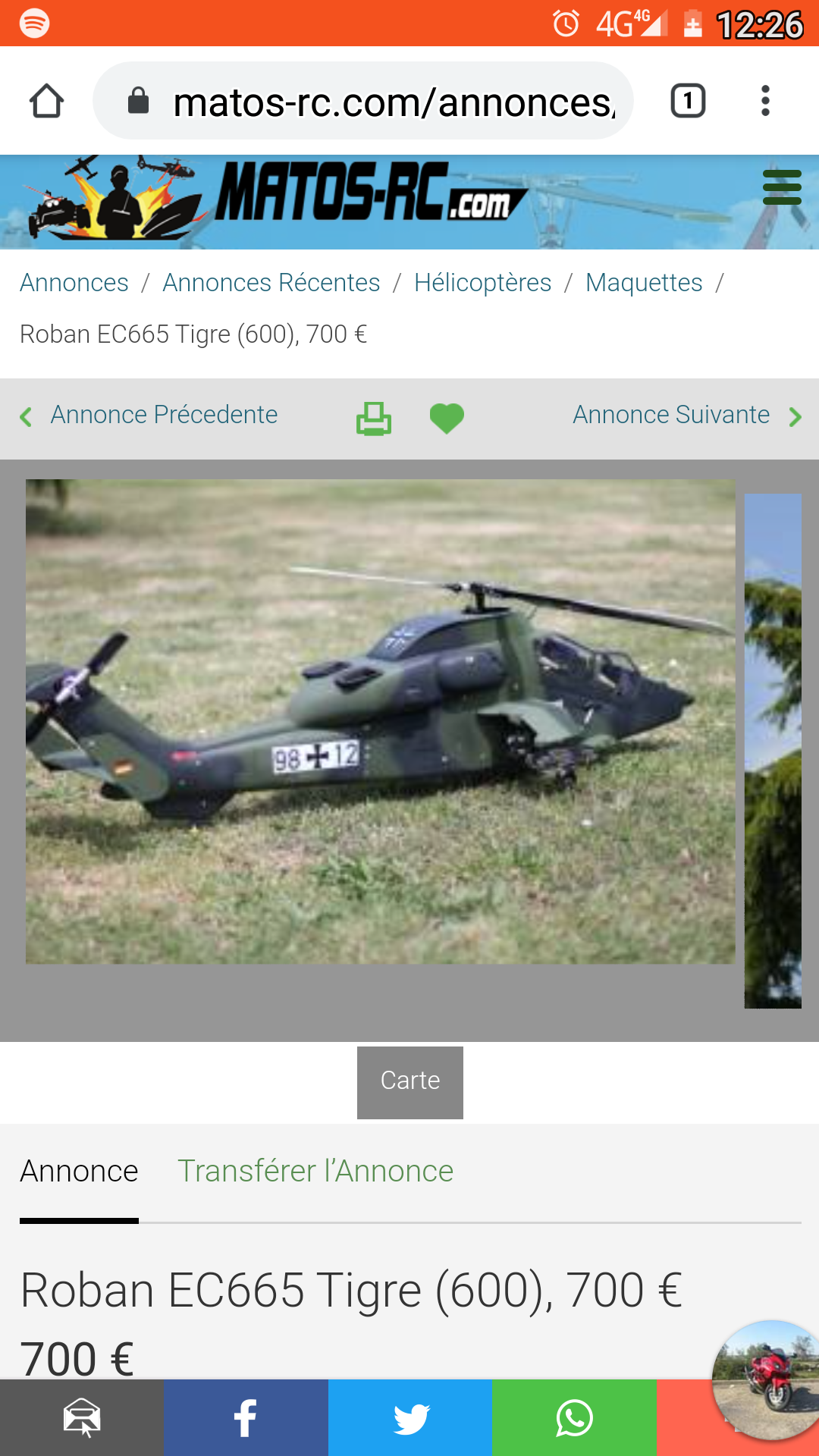

Il est en 12S non? Il me semble l'avoir vu sur MatosRC
En tout cas bravo, je suis, et j'ai hate de voir les modif en image :)
slt alol06, oui c'est bien  celui de matosrc et il est bien en 12s, l'ancien proprio m'as passé deux 6s 3300 mais je vais utiliser les miennes (5000) pour avoir un peu plus d'autonomie :)

Pfff en pièce, il va y en avoir un paquet MDR. Y a déjà le train a mettre droit et raccourcir, le canon avec les detecteurs de missile, le train arrière, les bras d emport, central tir devant le rotor. Enfin presque tous.

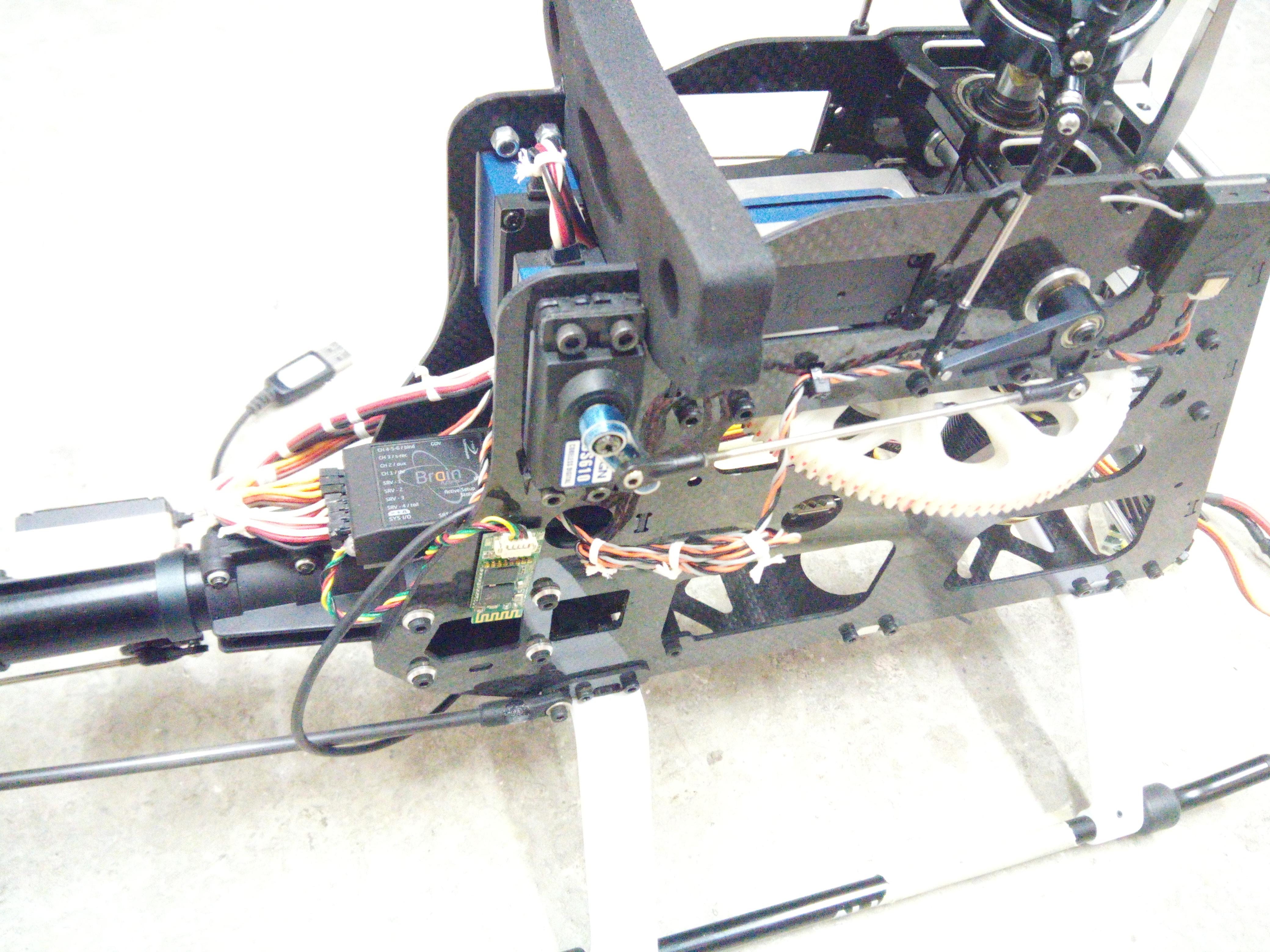

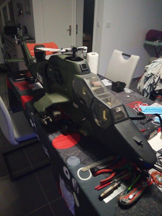

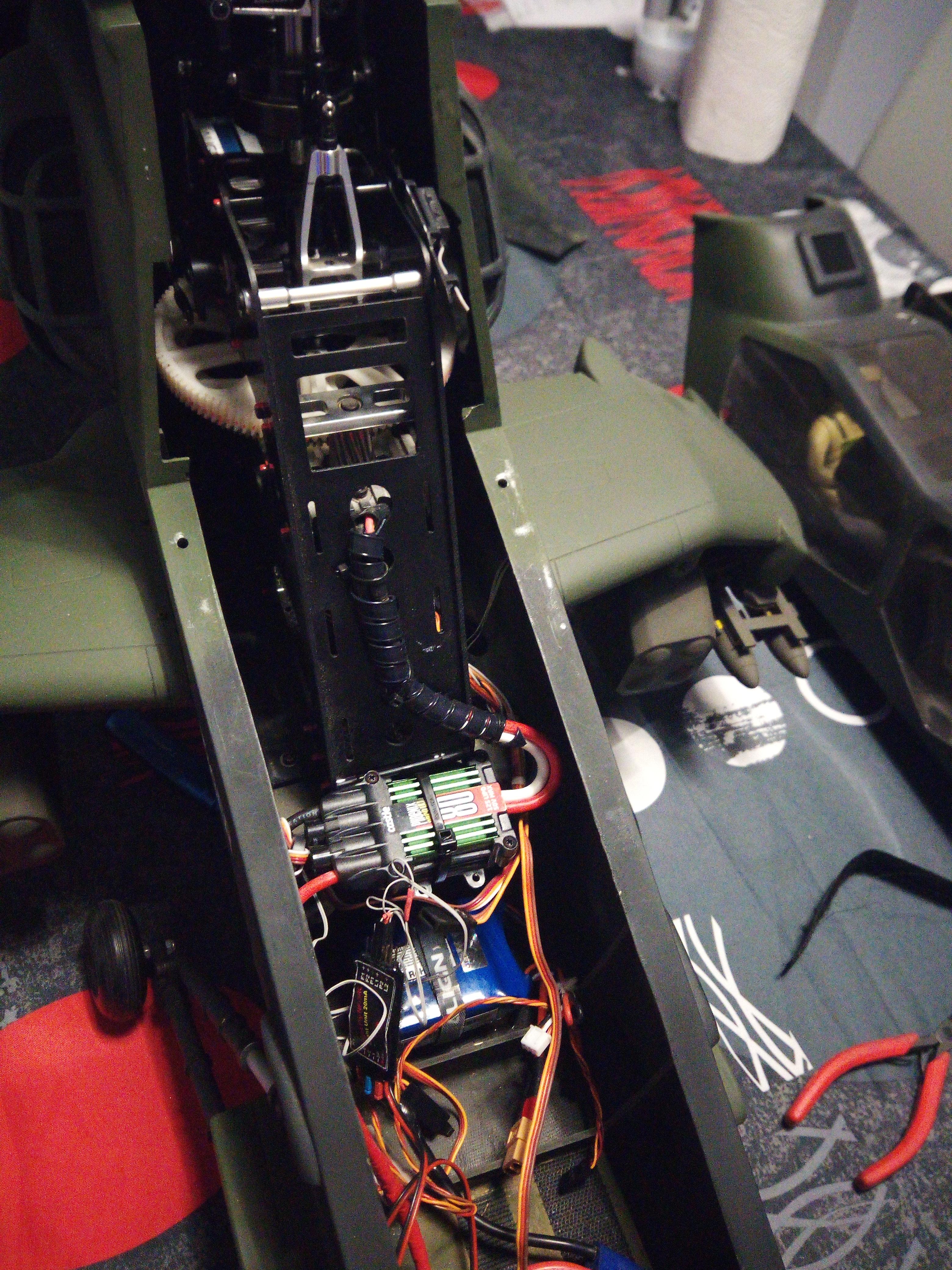

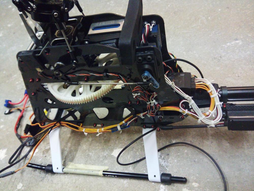

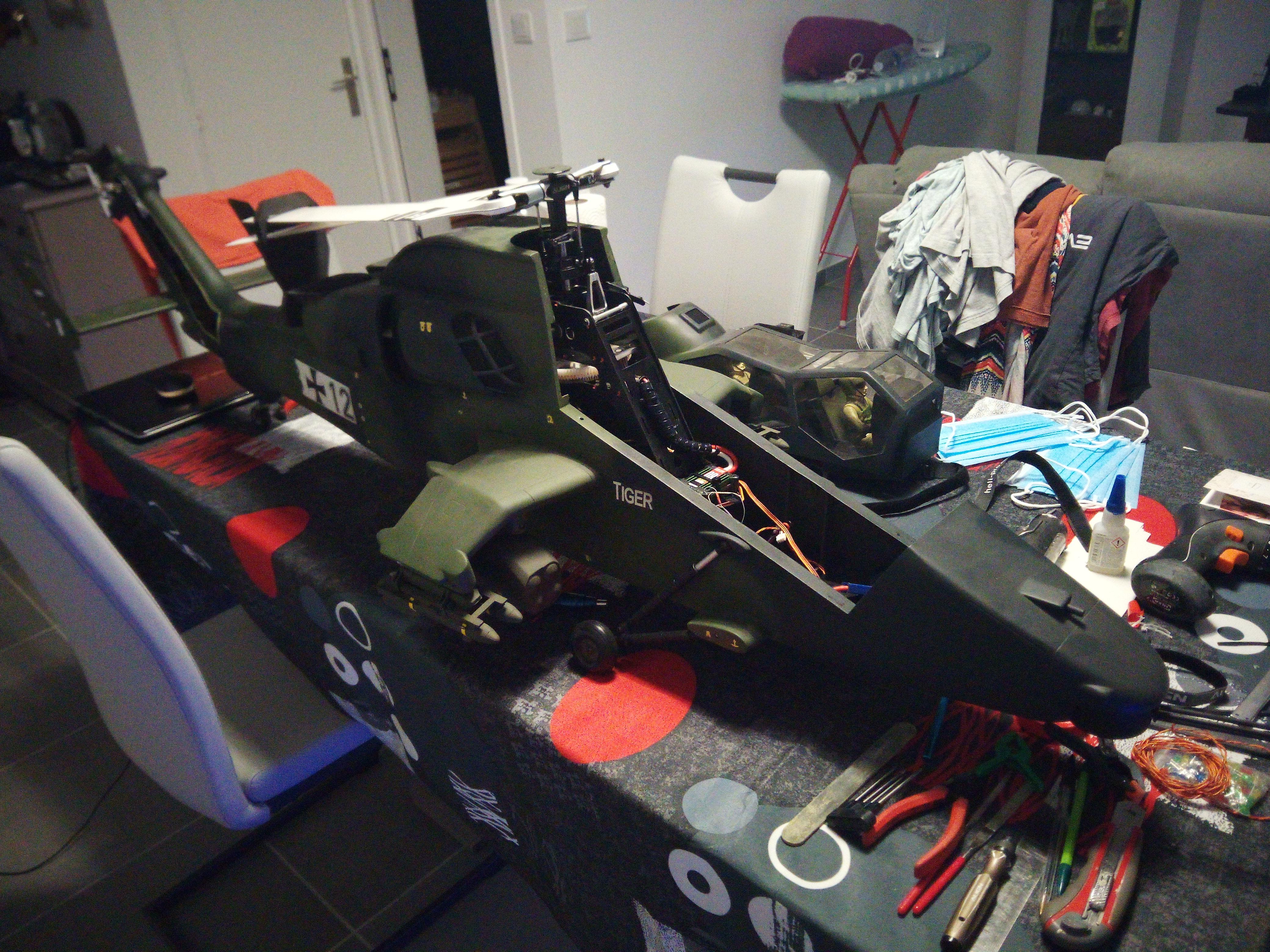

Petit  avancement, câblage repris a mon goût 😅😅 ( les restes de mon taff actuel) et démontage de la poutre pour commencer les modifs

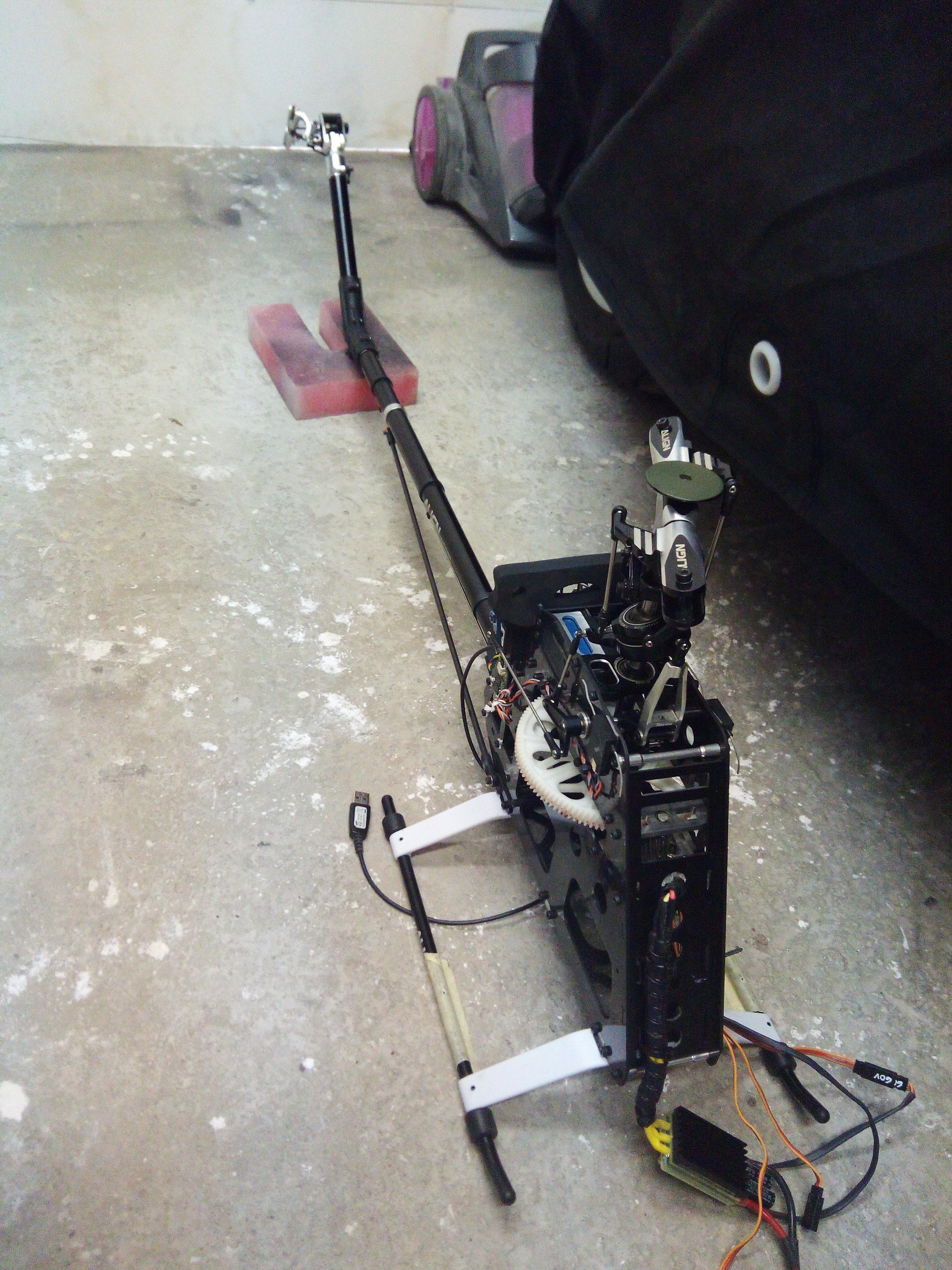

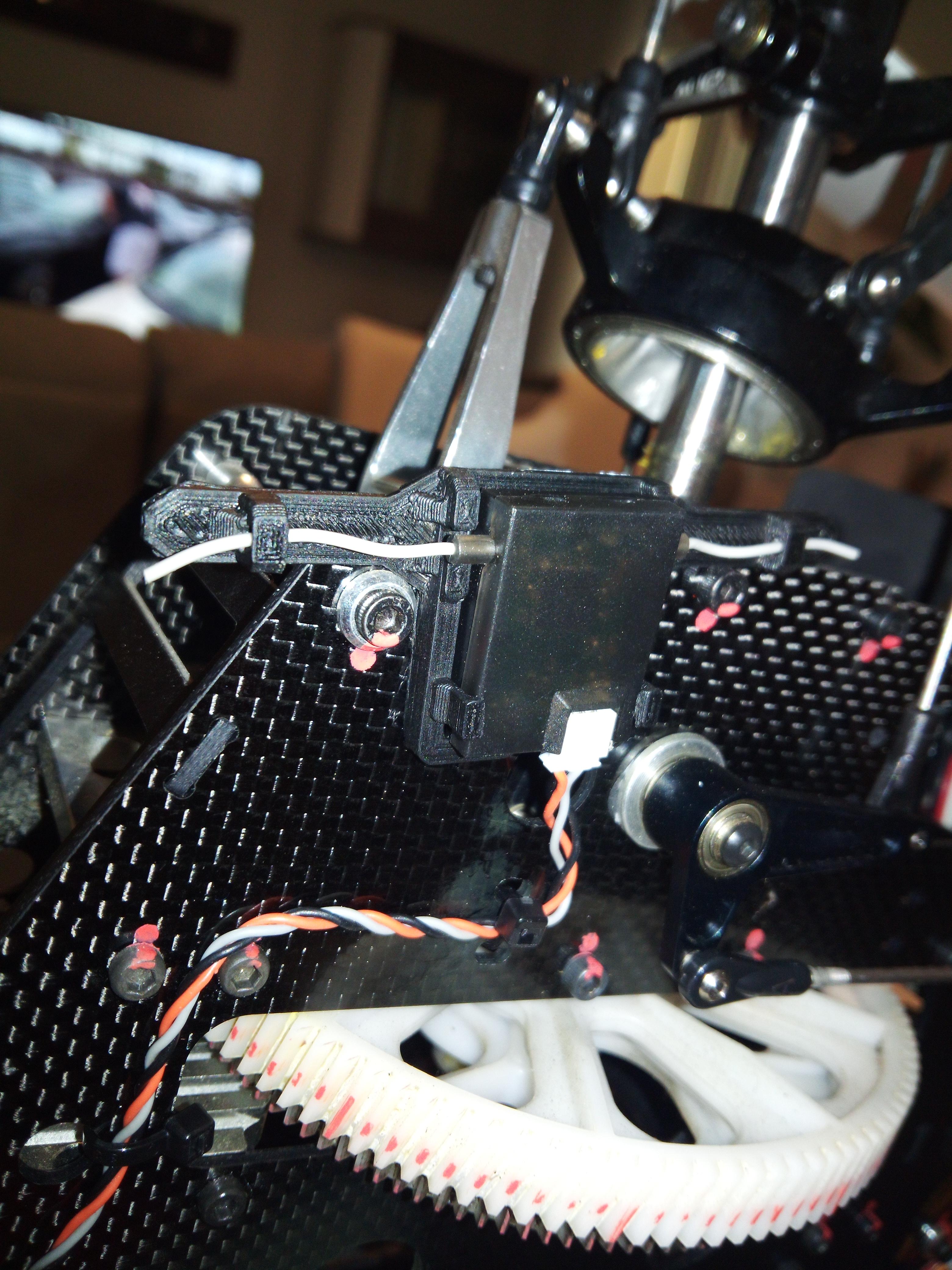

Vu que j ai un peu de temps, je me suis remis sur le tigre. Donc pour les dernière modif, j ai changer le gyro pour un spektrum ar7200, le nouveau contrôleur va arriver ( castle ice 80hv) et un satellite pour le gyro en plus. Le câblage est fini sur le châssis.
J ai déjà fait un statio avec l ancien contrôleur pour contrôlée ma mécanique donc tout est ok, reste plus qu a peaufiner les réglages de pas et rpm.

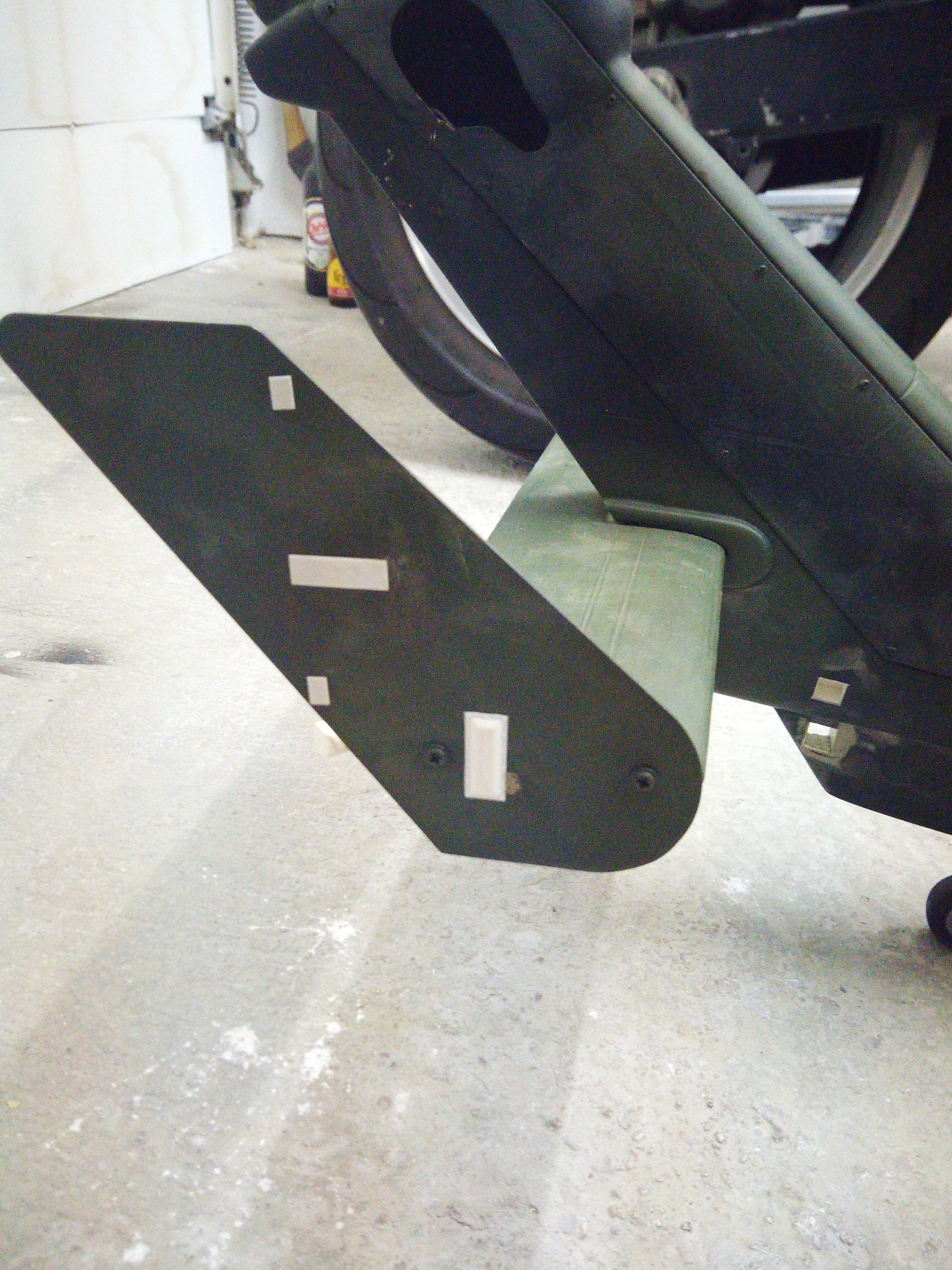

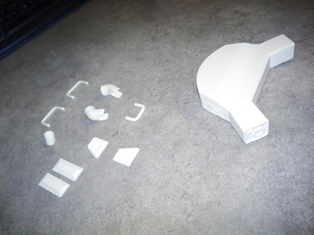

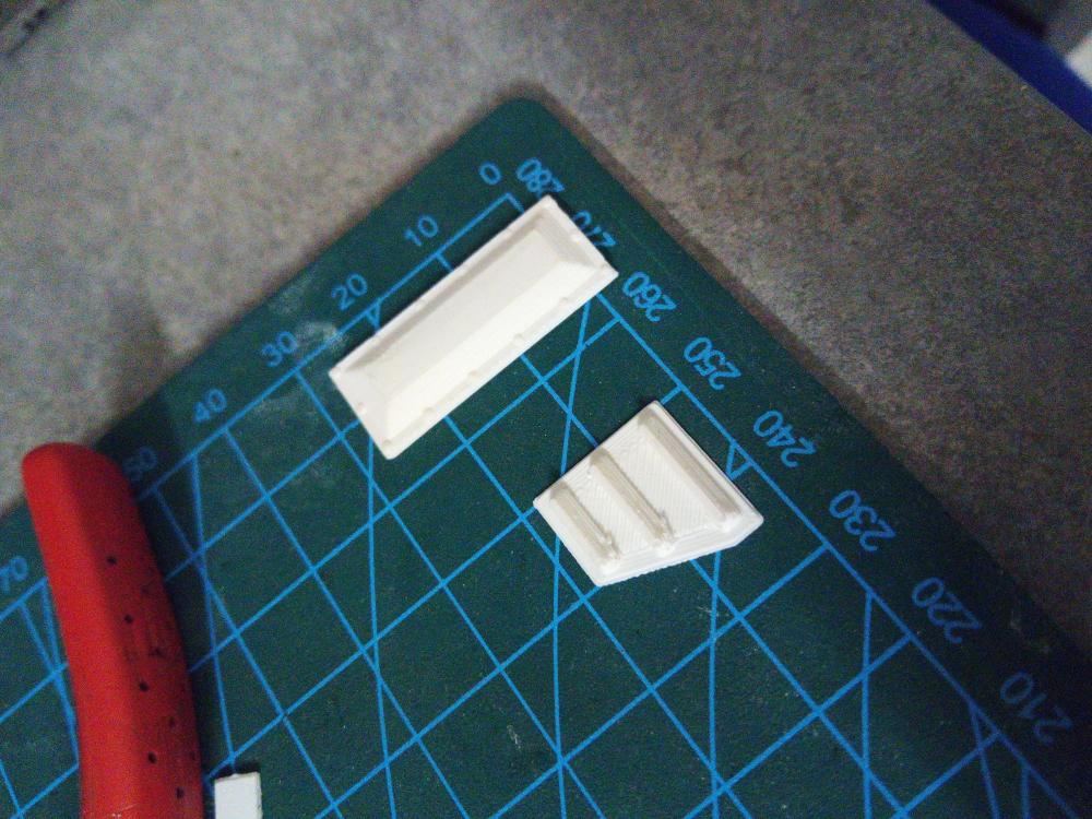

En attendant, je commence a faire les pièces en 3d qui me manque. J ai démarrer sur l arrière de la machine vu qu elle est en deux parties.

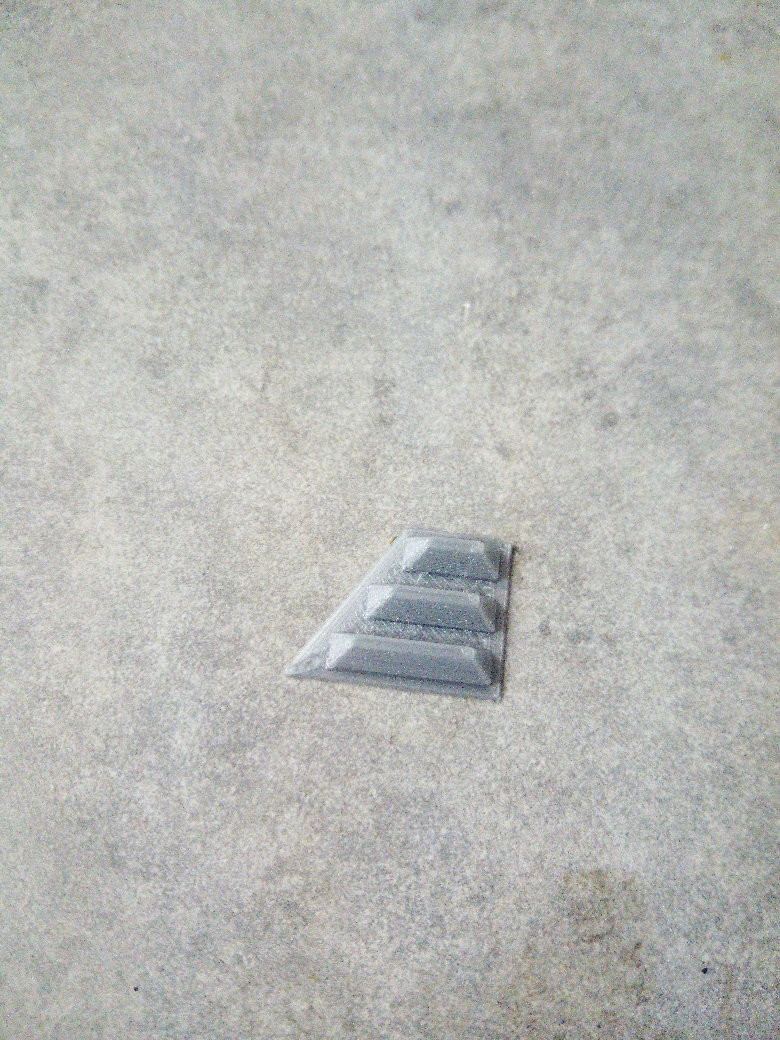

Je suis en train d essayer de faire les détecteurs de missiles qui sont au niveau de l empennage.😉
Un peu d avancement, j ai reçu le contrôleur et le satellite avec support 3d pour pas casser les antennes donc fini les réglages. Plus qu a essayer en vol maintenant quand les chaleurs seront un peu moins haute 😅😅

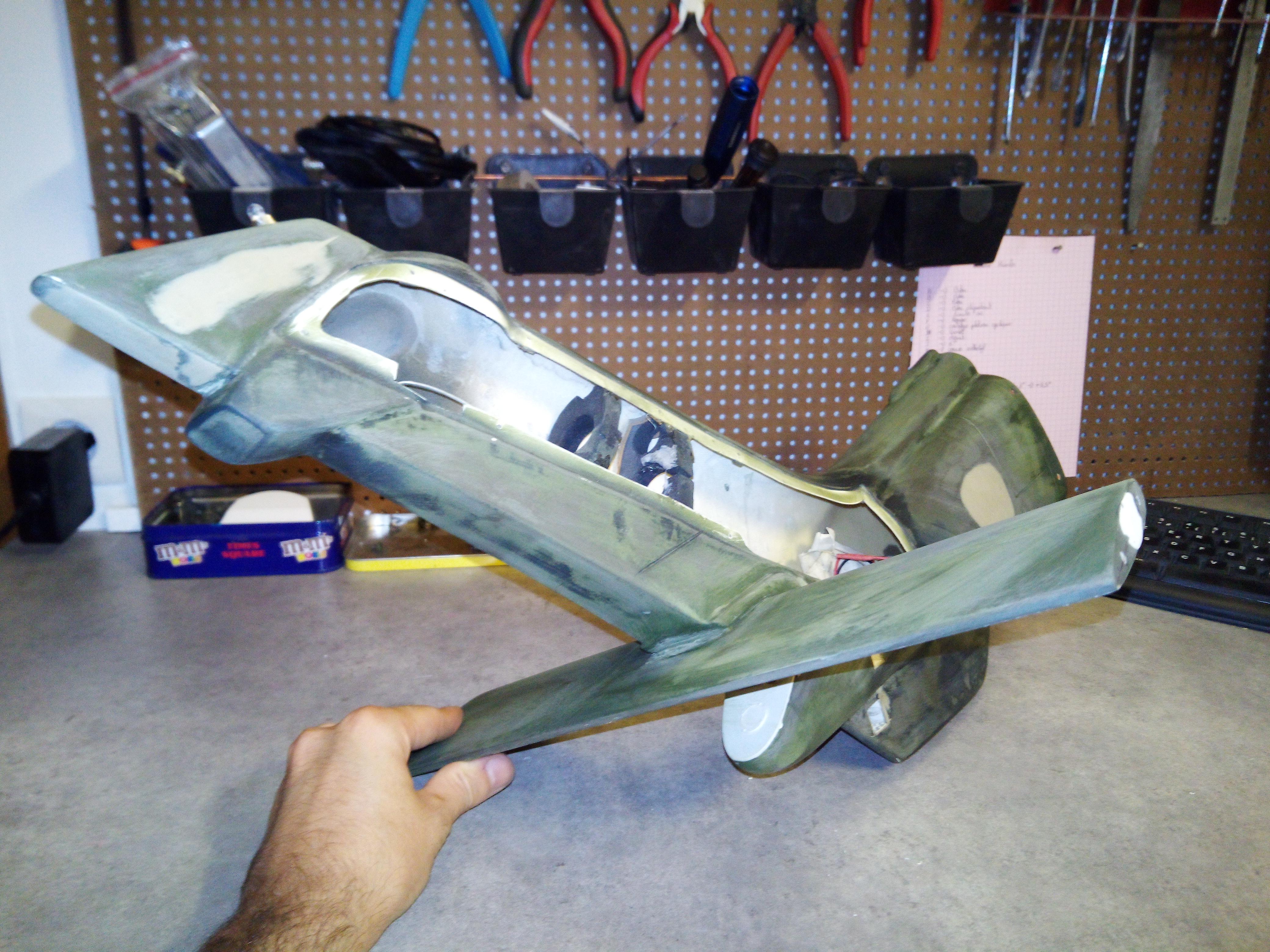

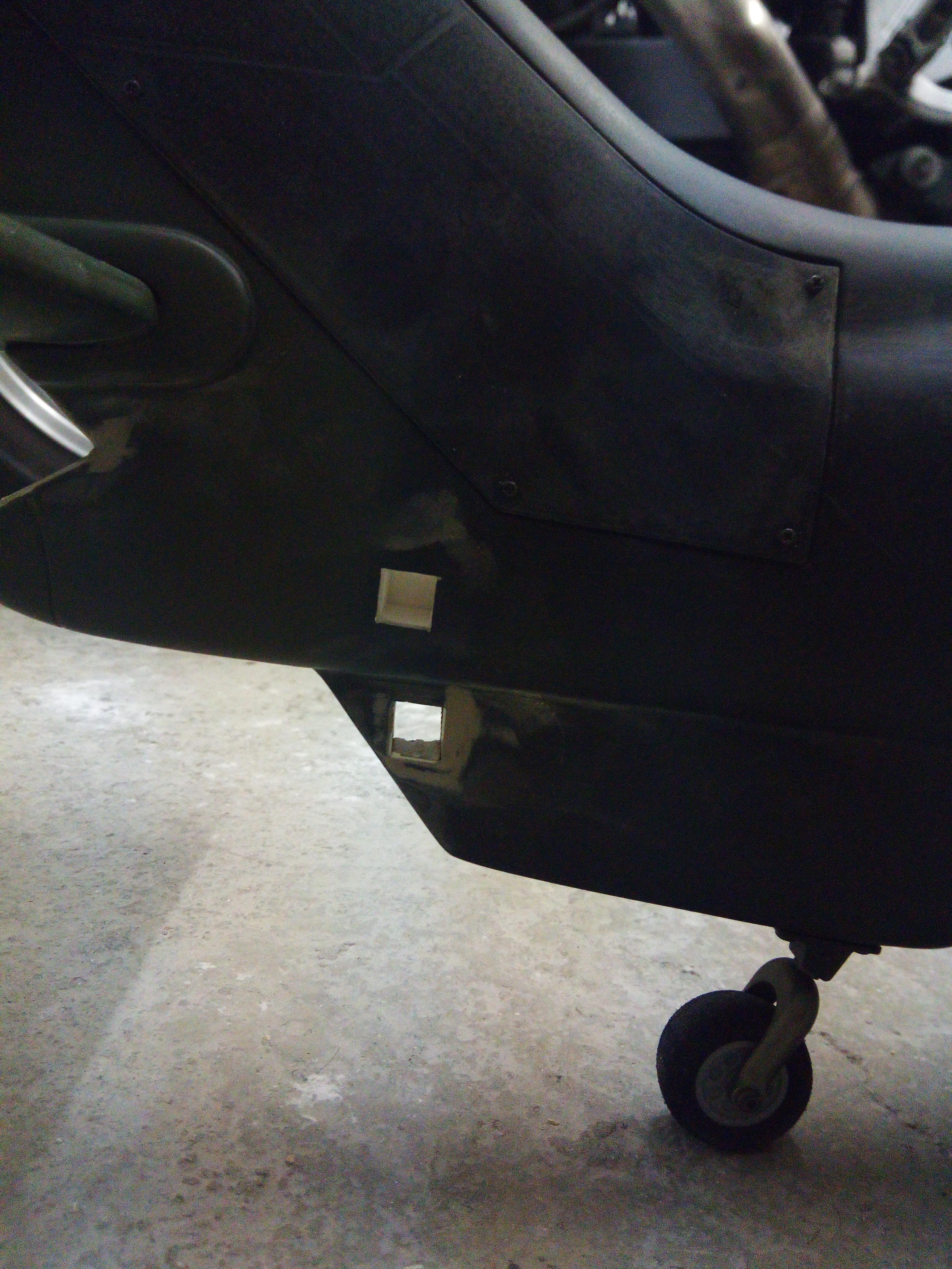

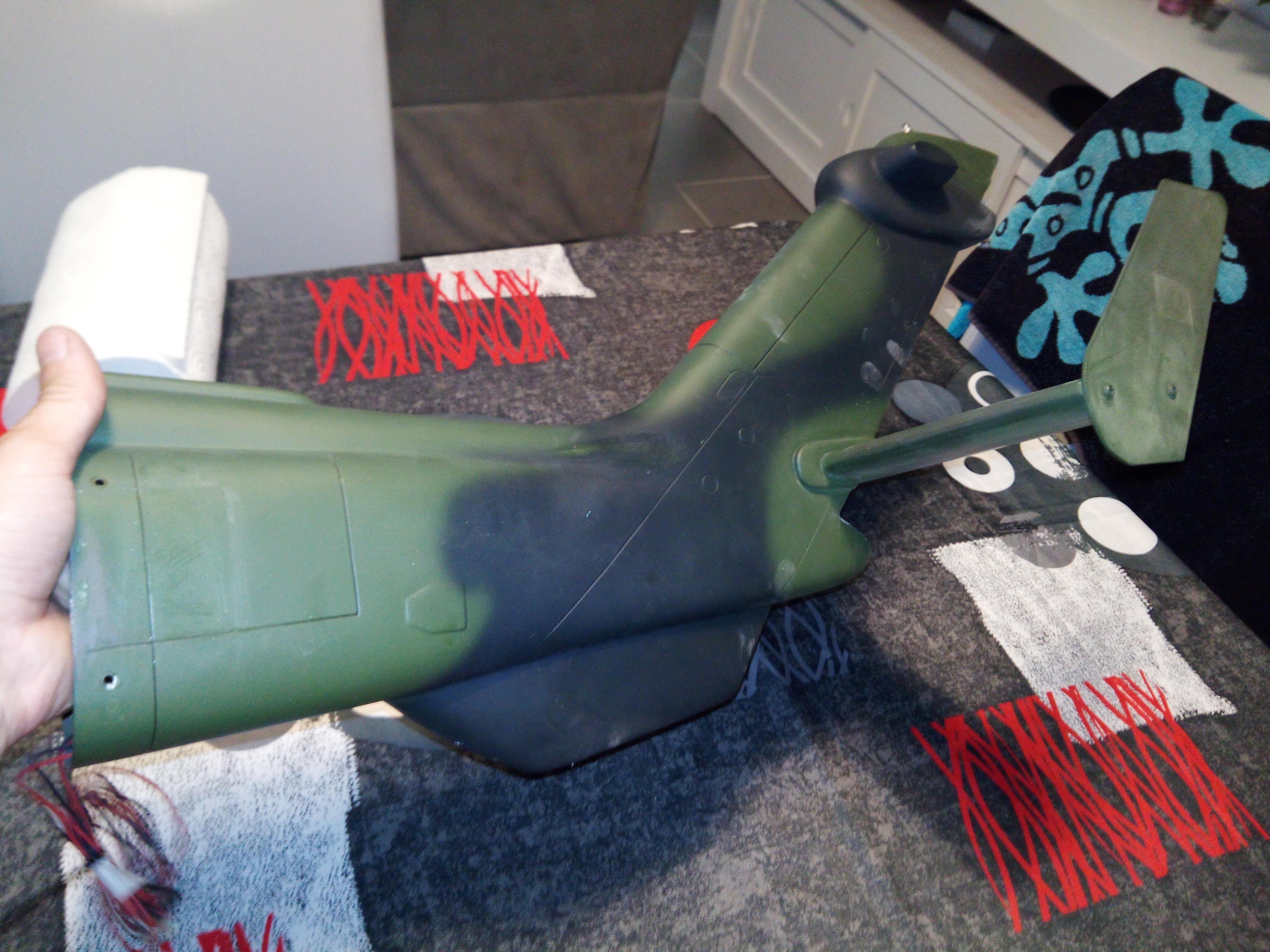

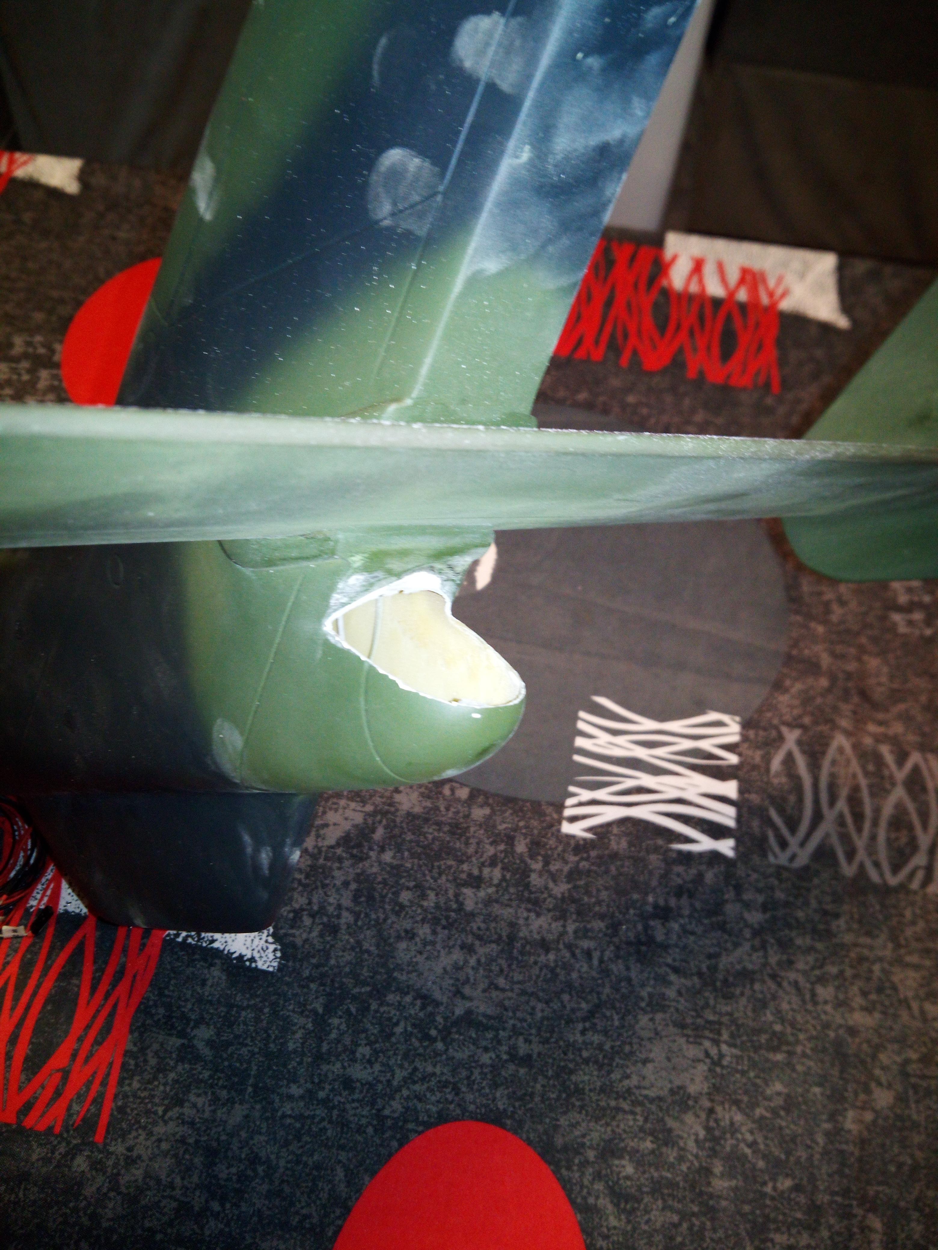

J ai commencer a virer tout les decalco de l arrière avec les premières  découpes pour coller un peu plus au réel. 😉
Le premier statio a failli mal finir. J ai une chape qui a casser au niveau d un servo. Après avoir regarder sur l autre tringle, il n y avait pas de jeu. Donc changement des boules sur les palonniers avec de nouvelle chape.
Sinon pas de vibration, pas de tracking donc plus qu a voler.

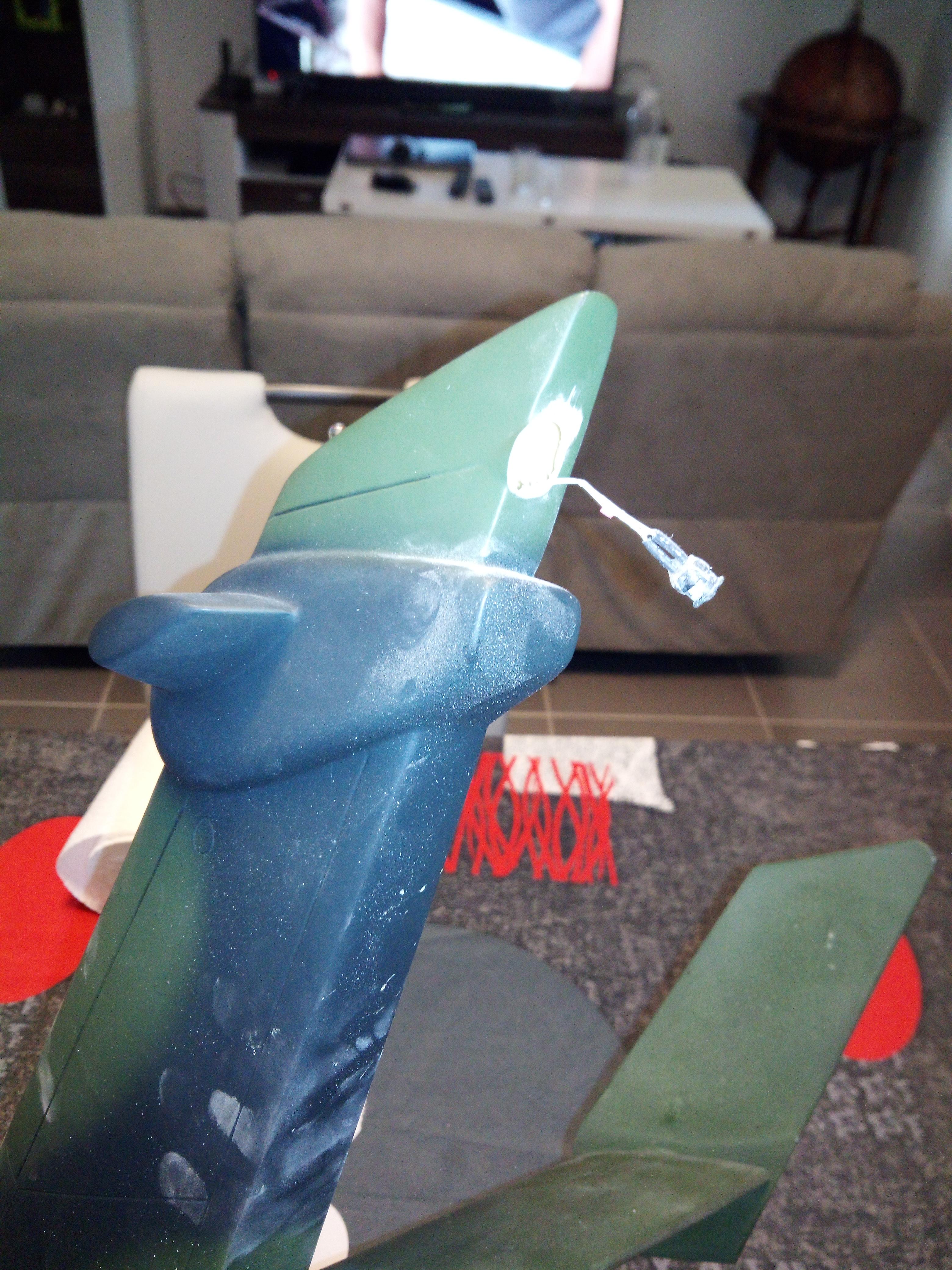

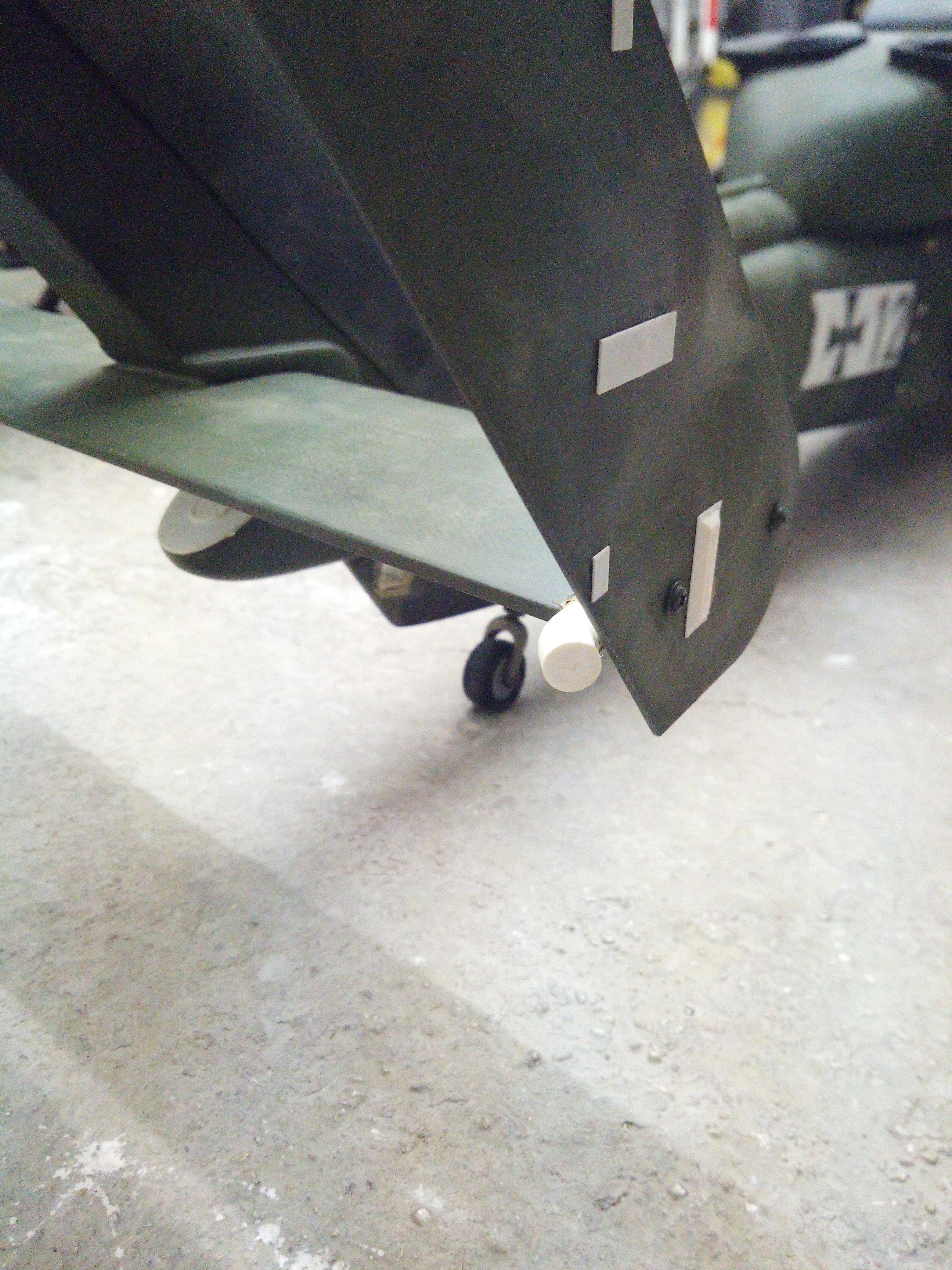

Je commence a reboucher les trous effectué et je continue a faire des pièces 3d pour la  dérive 😊
