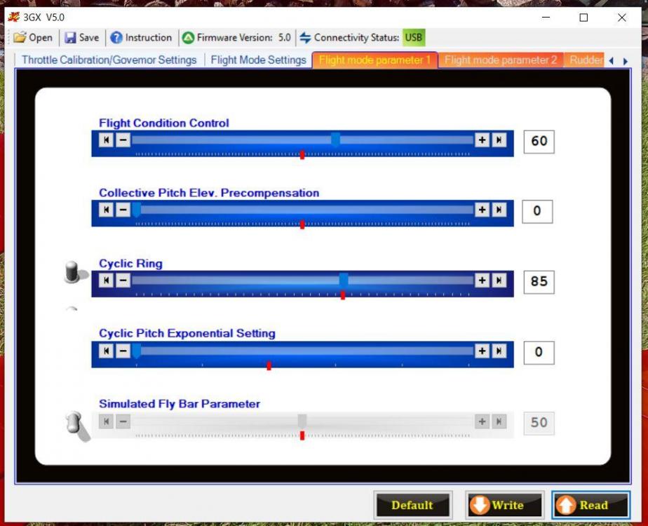

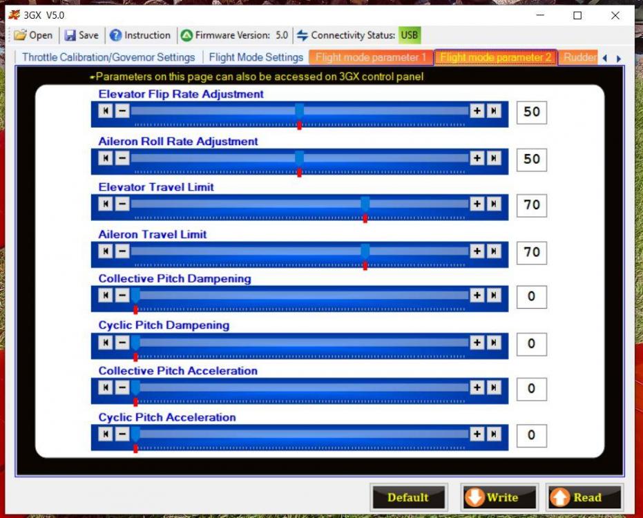

La ou je souhaite vous solliciter, c'est pour ajuster un peu tout ça. Je m'explique:
- il y a un manque globale de verrouillage, aussi bien sur l'anticouple que au principal
- lord de petite translation, à la réduction de pas, il reste à "plané" puis prend ça descente d'un coup, comme si le rotor "décrochait", la prise de pas est par contre franche et réactive
pas de point dur nul par, tout est nickel.
je vous joint les paramètre renseigner dans le module via PC
mes pistes, passer à des pales d'anticouple de 600 (ba oui les 4 pales sont lourdes et donc plus de couple à contrer)
mes réglage doivent peut être en faite être pourri ^^ ^^ et j'ai du bol que ça vol sans ce planter !!!
Merci pour vos éclaircissement et pis on verras ce qu'il est possible de faire une fois qu'on aura le droit de voler ^^
Que se passe-t-il au principal ? Il faudrait augmenter vitesse rotor et gain cyclique.

je vais remonter un peu le régime et repasser à 2000 tr, sur quel paramètre faut il jouer pour le gain du cyclique (je m'en doutais aussi mais pas identifier le bon paramètre ^^)

Si une âme charitable peut m'éclairer sur quel paramètres correspond au gain du rotor principal je devrais pouvoir finir le réglage en traîner et ouvrir un post pour la maquettisation (ou plutôt semi maquette).
