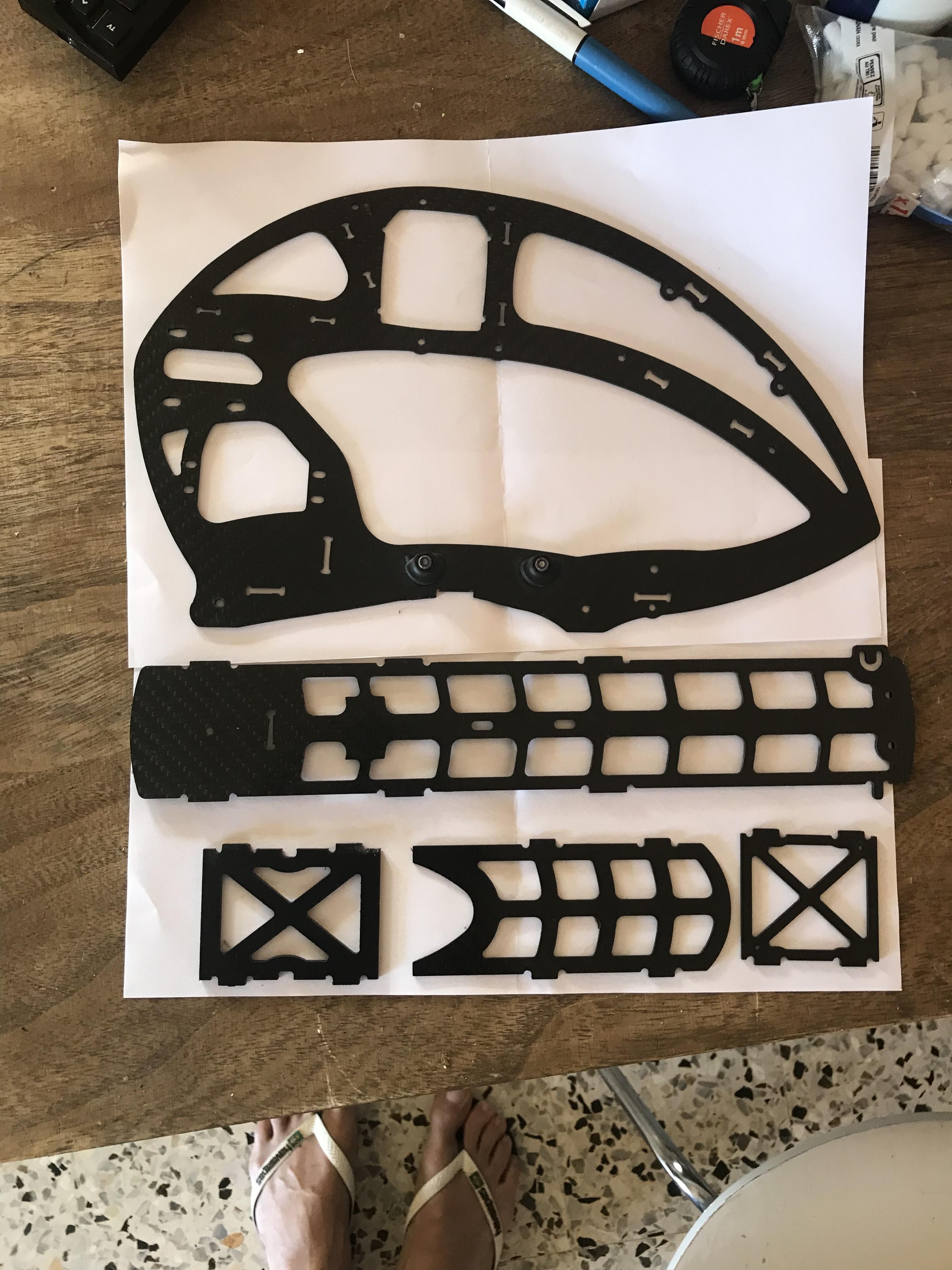

Bonjour , quelles dimensions ce châssis à découper ?
Steph oui deux fois 4,2 volts !!! Y’a raison effectivement ont a du ffp2 en stock mais les formes sont complexe entre guillemets ... les servos mks ont des pignons de sortie type futaba (c’est pour acheter du palonnier alu)? Merci Gelam bonjour! La pièce mesure 20x30 cm en hors tout et tient sur une feuille A4 pour 1,5 d’épaisseur, il y a des ergots pour emboîter  les renforts cela me semble bien technique à découpé !! Peu être pas 3E2A6219-7061-47CF-88FF-02028DAF73FB.thumb.jpeg.a6a0e352f8f5908de37ded11024a2fe6.jpegD6B5D2F8-67A1-4113-A007-A878977E395A.thumb.jpeg.753587f74812e15e95e16bd418859e29.jpegpour une une CNC ??? Et deuxième bémol les 4 trous de fixations de la poutre sont ovaliser mais sur chaque trou il y a une référence bien droite dans les coins c’est corrigé le du coup ? Merci j’essaie déposer une photo .

Tu recherches un flanc droit ou gauche ? 730 ou 731 ? Les 2 flancs ne sont pas identiques.
Oui mikado fait les palonniers plastiques chargés de fibre et merci pour l’infos sur la compatibilité des palonniers 👍idéalement je pense qu’il faudrait changer les deux flancs ta vue la tête des fixations de support de tailboom !! Autrement au pire  des cas je rebouche au plus propre à l’epoxy Et donc c’est un flanc gauche qu’il faudrait la seule différence entre les deux et la présence d’un fraisage dans le carbone en bas qui permet de loger les têtes de vis pour le support de sandow pour fixer l’accu. Sinon pour l’epoque Ils étaient déjà bien racés ces châssis chez mikado parce que leurs châssis plastique bien que très efficaces rendent vraiment degeu la beauté de la mécanique mais bons ...
