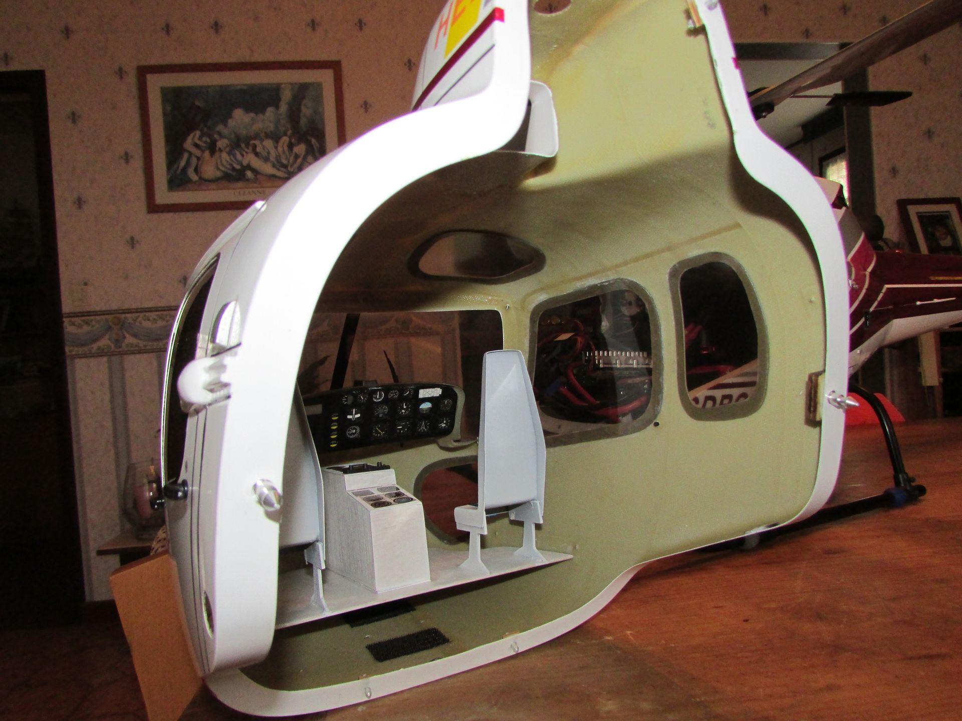

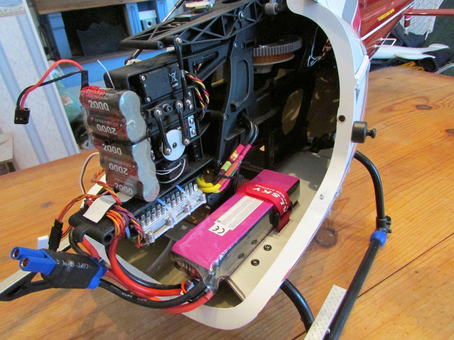

Comme cela fait une eternité que je n'ai pas posté, je profite de la saison hivernale et de la fin des meetings pour vous faire part  de mes petites constructions. Avant je voudrai faire un petit coucou à mes amis KTM et Nanar qui m'ont bien aidé, l'un pour les reglages hyper poffins des castle créations et Bernard pour le  reglage du fenestron de l'EC 135 ROBAN. Ce sont des gens formidables car ils savent de quoi ils causent et ne parlent pas pour rien dire. J'ai electrifié un bon vieux raptor 50 avec le kit d'adaptation que l'on peut peut- être encore trouver sur le net. Moteur X NOVA aux environs de 1000 KVa, attention axe moteur de 5 mm pour ceux que ça interresse, accu 6s 4500 mAh. Pour des raisons d'équilibrage j'ai pris 2 3s en série. Les photos:
