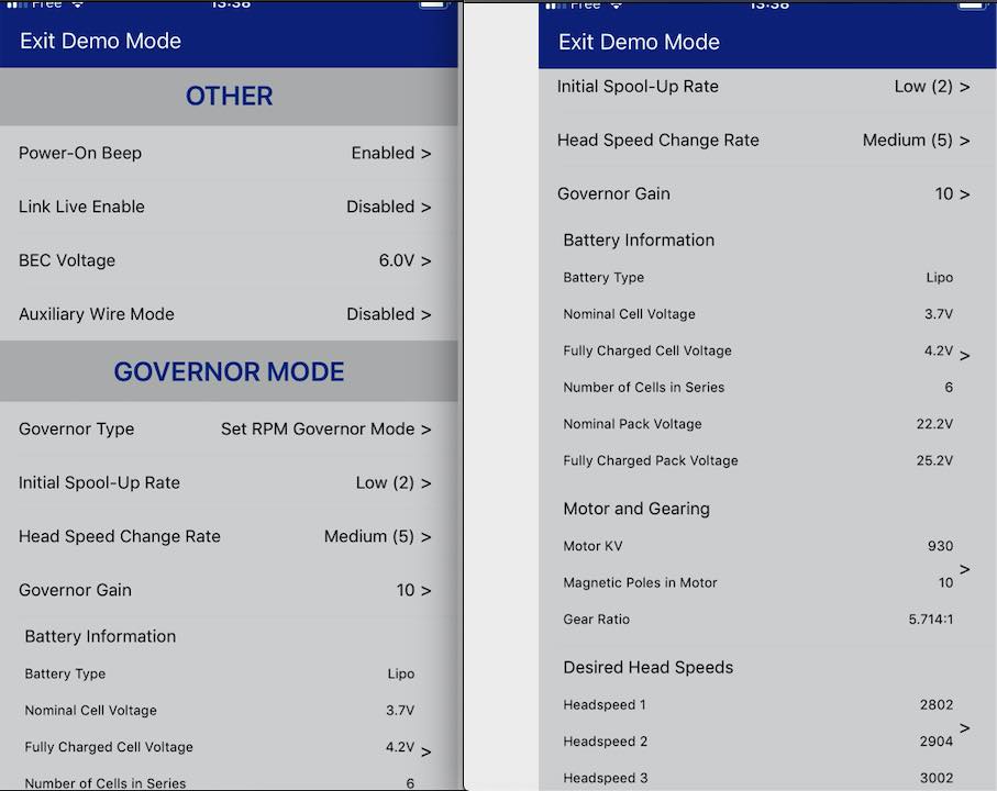

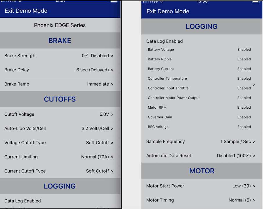

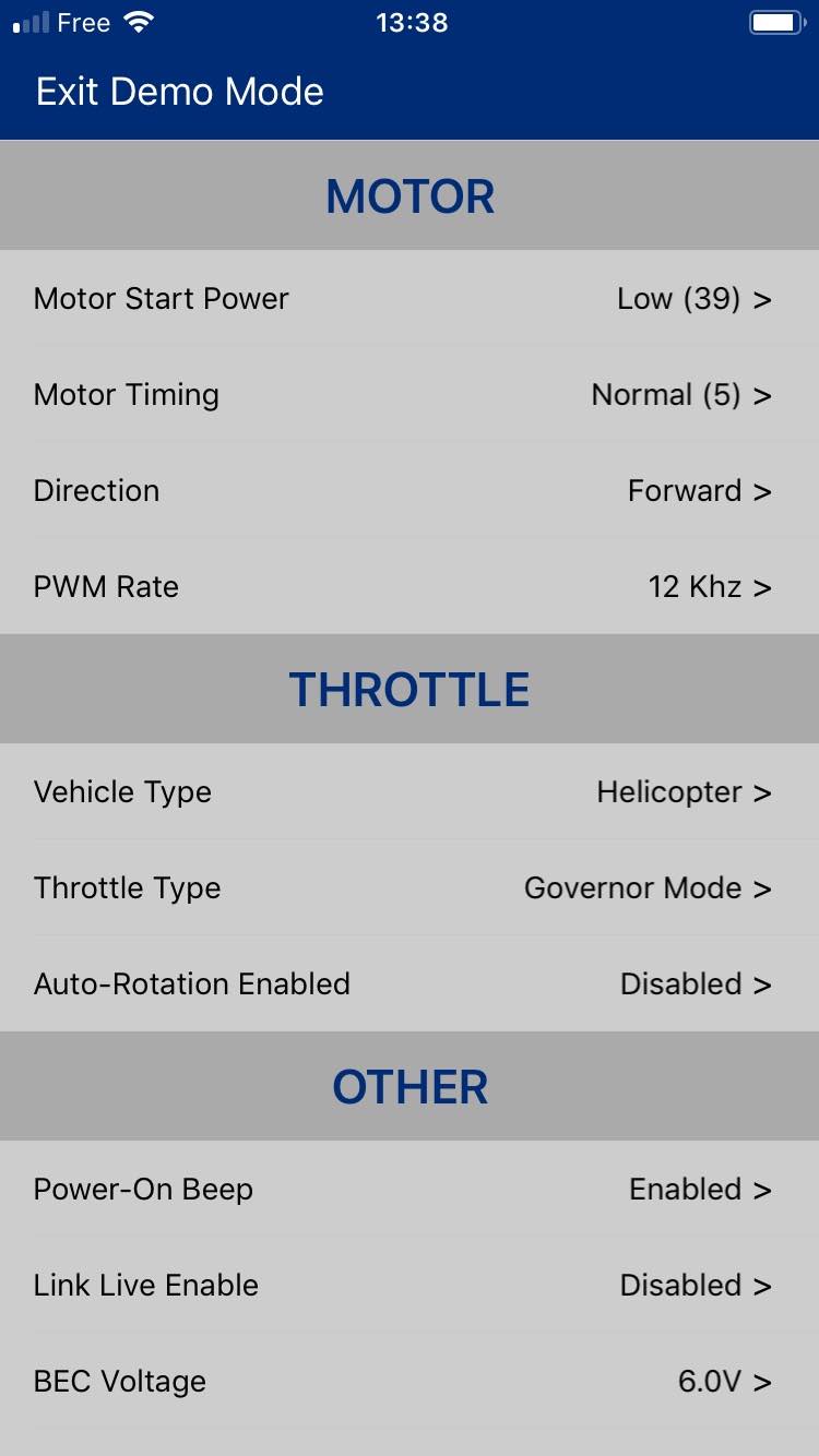

Si je le programme en mode "Governor Mode"  en mode "Set RPM" la vitesse rotor est lente et ne permet pas un décollage ce quelquefois l'idle-up. Voici mes réglages:(Le moteur est un X-Nova 3215). Avez-vous une explication ou une solution? Merci d'avance.

Effectivement, dans le programme de CC, il y a cette possibilité d'écraser les vols anciens enregistrés (log). Cet mise à jour est réglable sous forme de % (0-100) de mémoire.
Pour ma par j'utilise l'apps CC via la clé bluetooth B-Link qui fonctionne très bien.
Pour le temps d'enregistrement des data, il y a , suivant le choix de ce que tu enregistres, un temps indicatif de donné.
Perso je le mets sur le temps de 3 vols et remise à zéro ça me donne un remplissage de 88/90% j'ai programmé la raz à 92%.
Pour que le contro fonctionne en set rpm, il faut impérativement calibrer les positions du manche plein gaz et ralenti.
Pour ça , il faut limiter les AFR du canal des gaz au minimum, sans courbe de gaz.
Manche en haut, mettre l'esc sous tension, rien ne  se passe, monter alors l'AFR haut jusqu'à ce que le variateur bipe, et encore un ou deux points de plus par sécurité.
Ensuite mettre le manche des gaz à zéro et remonter l'afr bas jusqu'à l'armement du variateur, et encore un ou deux points de plus.
Comme ça le contrôleur connait précisément les positions plein gaz et ralenti.
C'est seulement une fois que ce réglage est fait que le variateur peut être mis en mode governor.

Le réglage des "endpoints" a bien été fait entre ma radio et l'ESC avant de passer l'ESC en mode governor.
Après consultation de la documentation Goblin 380 sur les choix Marque/type moteur et nombre de dents du pignon moteur j'ai choisi de remplacer le pignon moteur de 21T par un de 24T.
J'ai refait la programmation de l'ESC en mode "governor" et "set rpm" avec des vitesses de 3100, 3350 et 3550 et mes 3 idle up 30%, 70% et 100% tout semble fonctionner correctement, j'attend une fenêtre météo pour faire des essais au terrain.
J'ai pu voler samedi, tout fonctionne correctement, au final j'ai réglé le vitesses rotor du Governor à 2850, 2950 et 3150 avec un gain de 10. Cela me convient.
