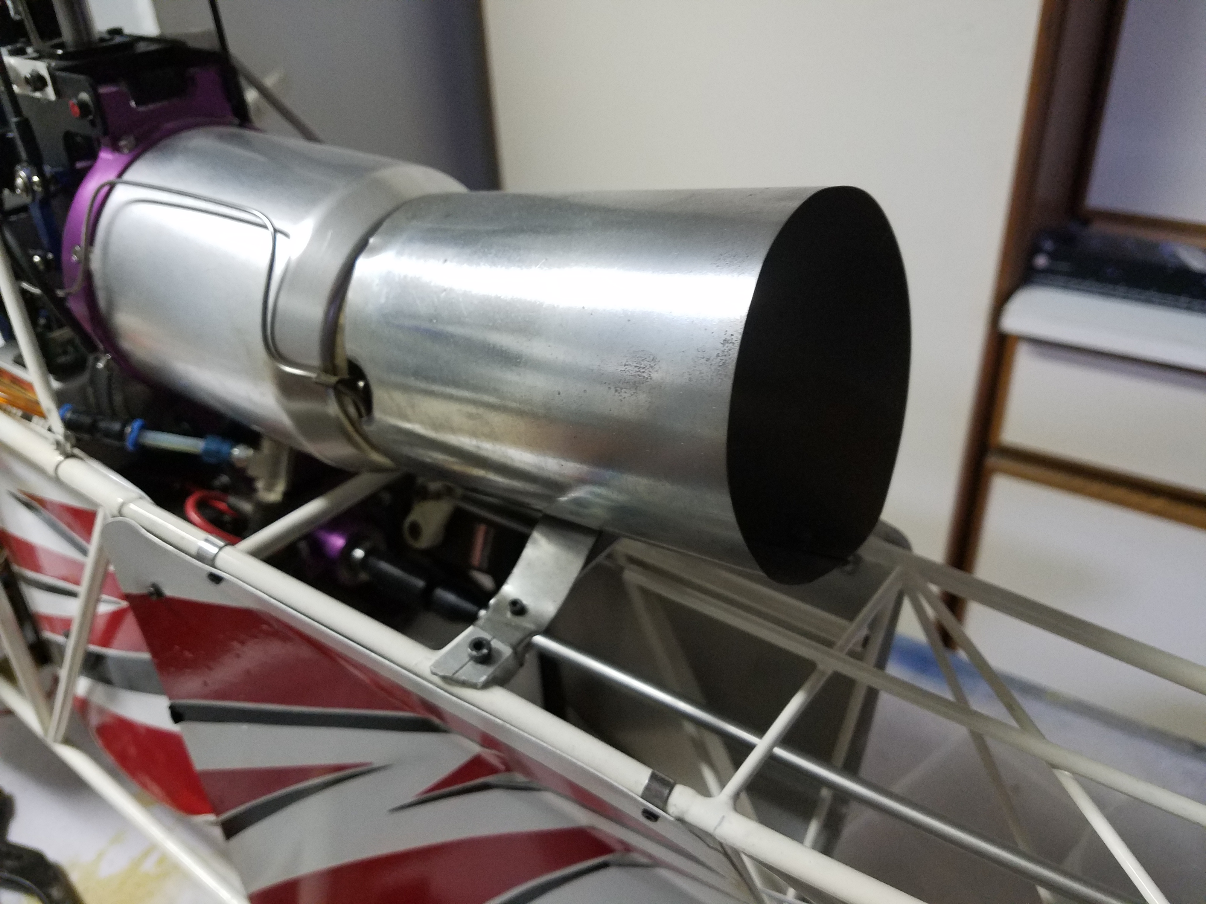

Sur mon Alouette, j'ai cintré un feuillard d'inox (acheté 5€ dans un magasin de loisir créatif) et je l'ai assemblé avec des vis en inox de 1.6mm. Aucune soudure et 3 ans que cela tient sans soucis.
