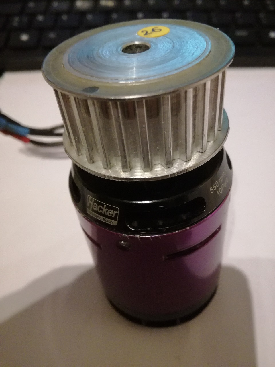

Le FUTURA est équipé d'un moteur Hacker A50-14S et son bloc alim JETI model MASTERSPIN 77 Pro
Je compte bien utiliser cet ensemble que j'ai testé.

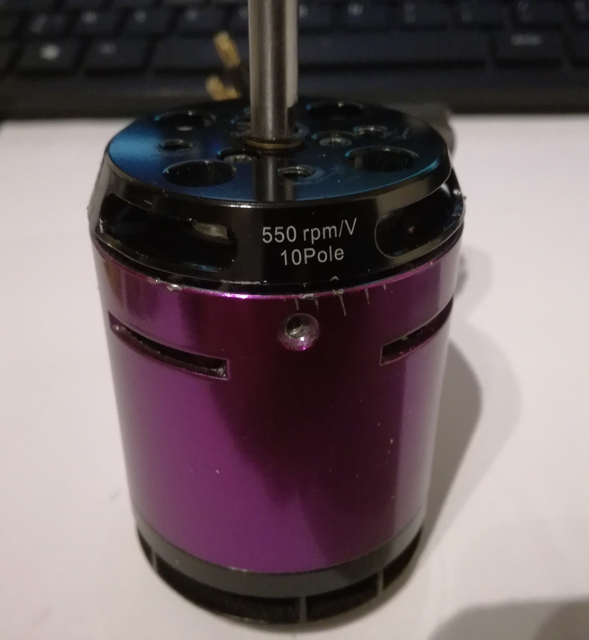

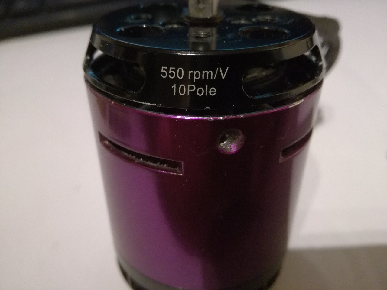

Je nai pas trouvé de fiche technique sur ce modèle de moteur, sur le site Hacker, le modèle A50-14S à les caractéristiques suivantes: 14 Poles et 425 rpm.
le mien d'apparance identique  fait 550 rpm/V et 10 poles! et je ne sait pas quel timming choisir (pour le nouveau modèle se serait 20° à 25°)
Je vais tenter une remise en état de ce FUTURA, voici les rapports d'entrainement rotor.
couronne moteur 26 dents, couronne intermédiaire, 60 dents (rapport 2.31/1), rapport secondaire 4.25/1.
avec l'ensemble des réductions, et une 6S, j'arrive à peine à 1200 T rotor (à vide).
si je change la couronne moteur pour une 38 dents j'arrive à 1800 T (1530 T efficace)
Quelle est la plus logique, garder le rapport initial et monter une 10S ou utiliser une 6S avec une couronne 38 dents?
IMG_20180226_111445.thumb.jpg.a2bd3023134539f6efd3bb9dc9599928.jpgIMG_20180226_111538.thumb.jpg.5756a692554586360a993164bfa3a9d6.jpg

J'ai retrouvé les carractéristiques de mon modèle  (celle du site actuel n'est pas bonne, le moteur à évolué depuis) :
Quel est celon vous le meilleur compromis d'association 2X 5S au niveau capacité et puissance? je ne voudrais pas dépasser 1,2 Kg d'accu...
Hacker Brushless Outrunner Motor A50-14S 10 Pole motor with 6mm dia motor shaft (550 KV) rpm/V, 55A (Max Amp/ 15 sec) with max efficiency 85% (6mm shaft diameter; 10 poles with a build in dual fan cooling system to cool down the motor. It is a good motor for Logo 14 / Logo 600.
