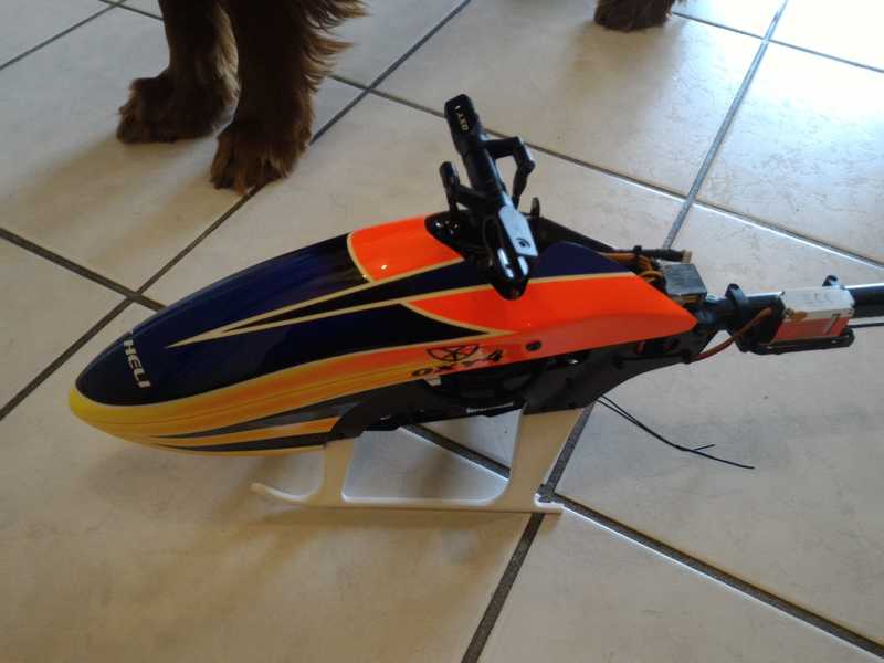

Je vous présente ma dernière acquisition, tout neuf tout beau.....
L'Oxy 4 de chez lynx heli.
Bonne qualité d'ensemble, aucune surprise lors du montage.
Le concept :
un maxi Oxy 3, donc maxi power.....
1020gr prêt à décoller (pesé par mes soins) pour 900w continu 1200w pointe.
Stretch possible pour pales de 360mm max.
Mais de base, les pales 350mm me semblent être possible.
Il est aussi long qu'un Mini protos stretch...

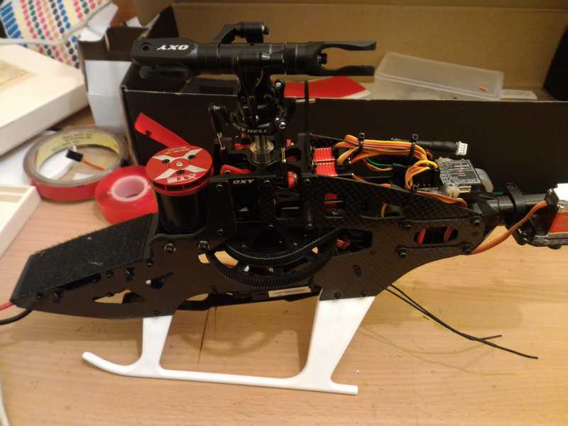

Mon setup : (tout pour la puissance, combiné à un poids light) :
- moteur Xnova 2618 1860kv 6S

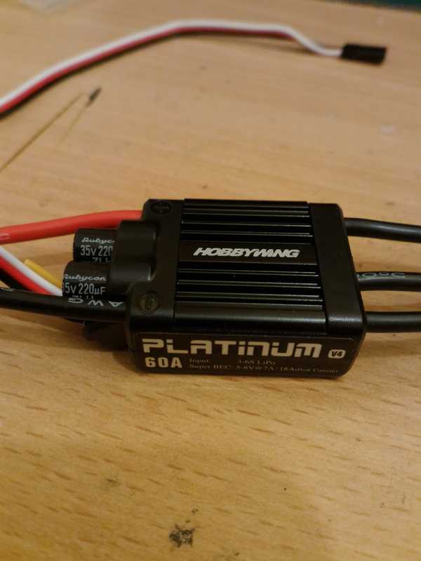

- esc hobbywing 60a V4
- Brain 2

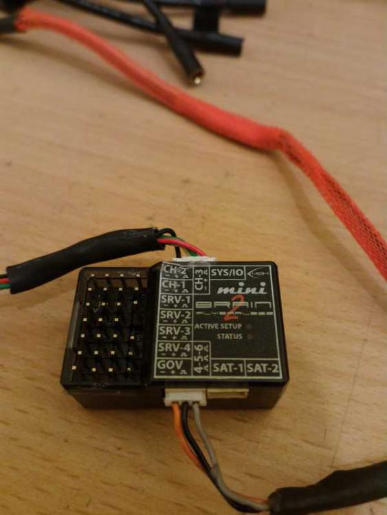

- servos Kst X12 508 (6.2kg de couple! ! ! ) hyper puissant et précis.
- servo mini kst DS565X à l'anticouple pour une précision de haut vol...
- lipo gens ace 6s 1250mah 60c (205gr) et LPB 6s 1300mah 45c (215gr)
- a tester Lipo Dinogy 6s graphene 1300mah 70c
- pales principales Zeal pour l'instant (bof, j'aime pas), switch en commande
- pales d'AC d'origine, mais ATTENTION : j'ai perdu les 2 62mm au sol, sans rien faire que mettre des tours...... en gros, c'est pas top du tout....
- en commande RJX 61mm et KBDD mm

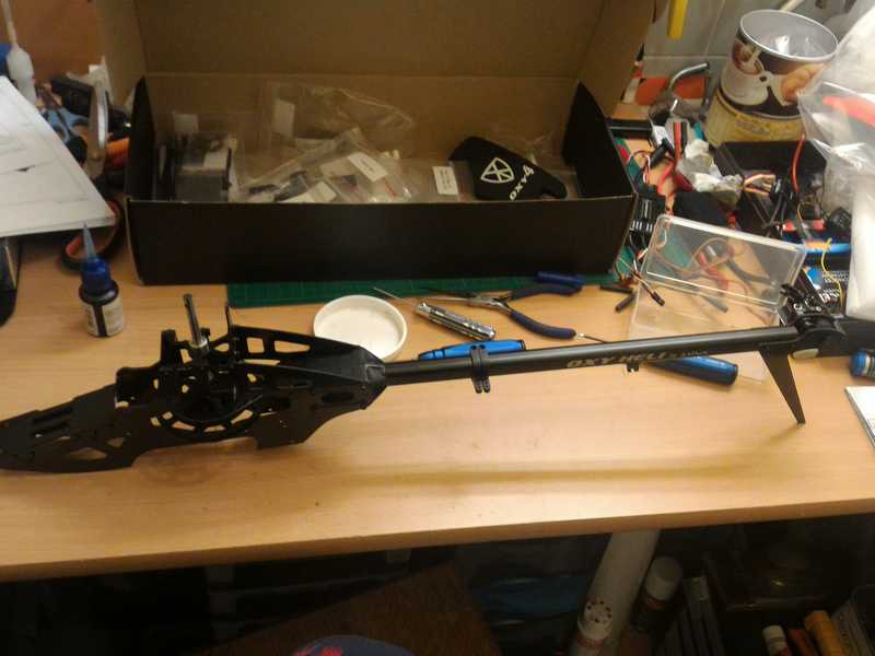

Le montage :
Tout se monte nickel, tout en alu bien usiné.
Pour l'AC, j'aime pas le fait qu'il n'y ait pas de vis avec écrou pour tenir les pales d'AC.
Donc petite modif avec une vis M2x14 avec ecrou nylstop. Après 5vols, la solution est validée.
Beaucoup plus pratique pour changer de pales au terrain.
P_20180127_194022_1.thumb.jpg.51857aa757953cdb93d3ea16d462428c.jpgP_20180127_194035_1.thumb.jpg.1ffe6301a922559bf4b8322e00e70966.jpgP_20180127_194051_1.thumb.jpg.3b57ce765b889bbc303f287bf078033b.jpgP_20180129_184232_1.thumb.jpg.e49f033f697e20dfd69eaa4ce375aec4.jpgP_20180130_132935_1.jpg.8d7ce35a889e7bc69a9ff6196ba69fed.jpgP_20180130_133023_1.jpg.9e9ff7c0b969fb72b43af1fa8e657d53.jpgP_20180130_133028_1.jpg.87b16cab9d7e1d789cc913bc1794132d.jpgP_20180131_125417_1.jpg.540b9ed1c2b8acc9b950afdbbd0d4a87.jpgP_20180202_142854_1.jpg.a74d70ebcc248fc65af6ff14caa7ee3b.jpg
Au final 1020gr sur la balance pret au vol
