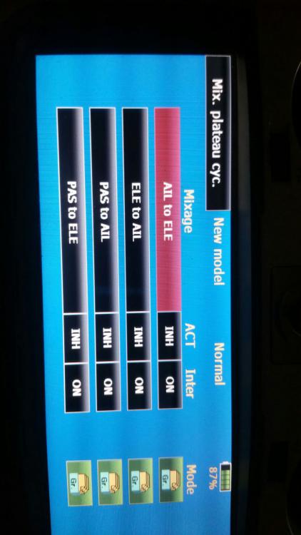

les photos d'écran, tu as choisi les menus au hasard ? Car là tu nous prends les photos de tes valeurs de mixage de plateau cyclique, ou de mixage pas->dir.
Or, tu es ici en FBL avec un module BeastX. Donc il ne faut aucun mixage de plateau cyclique.
Et tu vas surement volé en mode conservateur de cap : donc aucun mixage pas->dir.

Steph 66 les photos c'est pour montrer qu'il n'y a pas de mixage d'activer, sinon je n'ai fait aucun mixage comme le préconise le flybarless et comme tu peut le voir tout les mixage sont inactifs, mon problème ne viens pas de la mais plutôt de anticouple .

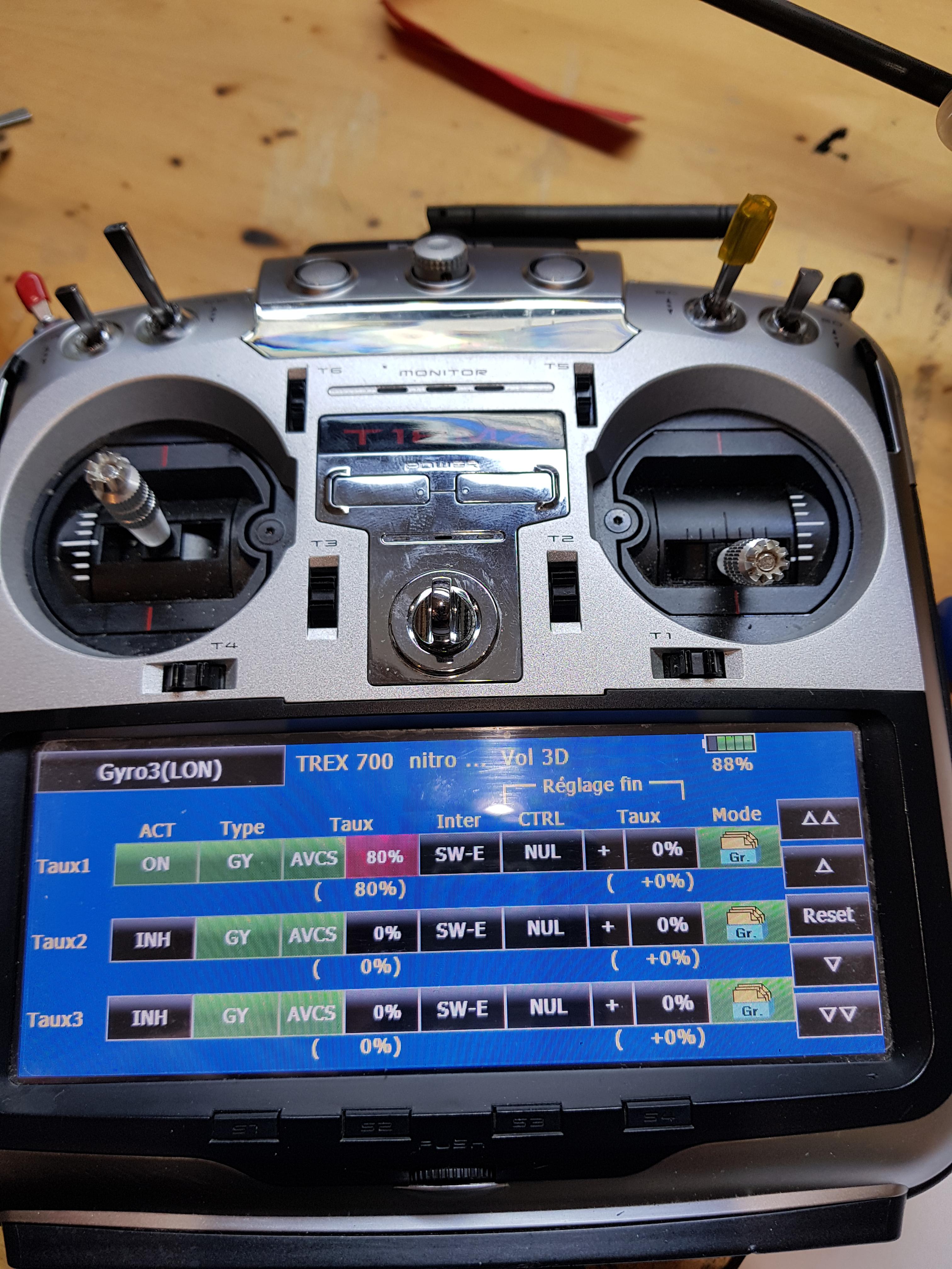

salut mickael,
As tu mis le gyro  DIR en AVSC (head lock ) et y as tu mis du gain,  tous ce fait dans le menu GYRO de la radio  sans cela le servo d'anticouple n'a pas de débattement !
tu est sur le gyro 3 (lon) qui est pour le longitudinale du gy 750  c'est pas cet onglet mauvais menu
donc repasse le taux 1 en  INH et
va sur le menu Gyro RUD  pour mettre ACT sur ON  et y coller du gain
