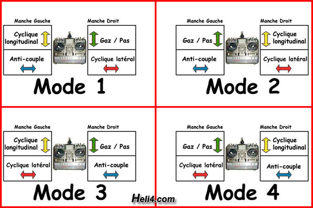

steph66 228 Posted January 12, 2018 Report Share Posted January 12, 2018 Il y a 2 heures, julien91200 a dit : Pour être clair, j'ai sur le haut de ma télécommande 4 interrupteurs (FMOD;FLAP),(HOLD.T),(G.S;GEAR) et (D/R) j'ai beau faire des recherche sur le net je trouve rien... je suis désemparé quelqu'un saurait m'aider s'il vous plait ? Quelques infos déjà ta radio est en mode 2 : voir le dessin ci-dessous. fmod / flap : cela veut dire Flight mode / aérofrein. Bouton à 2 usages possibles, suivant la programmation de la radio. Aérofrein : utilisé pour des avions. Flight mode = mode de vol : cela permet de faire 2 ou 3 réglages dans la radio, par exemple pour faire des stationnaires et des translations, et un autre mode pour faire de la voltige (plus de débattements, courbe de gaz plus haute, ...) hold t. : hold throttle. Fonction de sécurité qui bloque électroniquement la commande 'gaz' même si tu bouges le manche de gaz (throtte) par inadvertance G.S / gear : gear = commande de train rentrant, utilisé sur certaines maquettes avions et hélicos D/R : dual rate. C'est un paramètre que tu vas être amené à paramétrer. Ce bouton permet de basculer entre 2 paramétrages, un peu similaire au mode de vol, sauf que cela ne joue que sur la réactivité de l'hélico à tes ordres, sans changer la vitesse rotor. Pour décoller tu utiliseras le mode débutant/novice. Pour tes premiers vols : choisis un espace bien dégagé le mieux étant une belle pelouse. Si tu es dehors choisis un jour sans vent. Si c'est en intérieur : atttention aux bibelots et surtout ne vole pas sur le chat, le chien, les enfants, ... Quote Link to post Share on other sites
julien91200 0 Posted January 13, 2018 Author Report Share Posted January 13, 2018 Merci beaucoup steph66, c'est déjà nettement plus clair !!! Merci d'avoir pris le temps de me donner toute ces informations Merci BRUNO2 effectivement il y a un club a Orly qui se situe juste a coté de chez moi Quote Link to post Share on other sites
