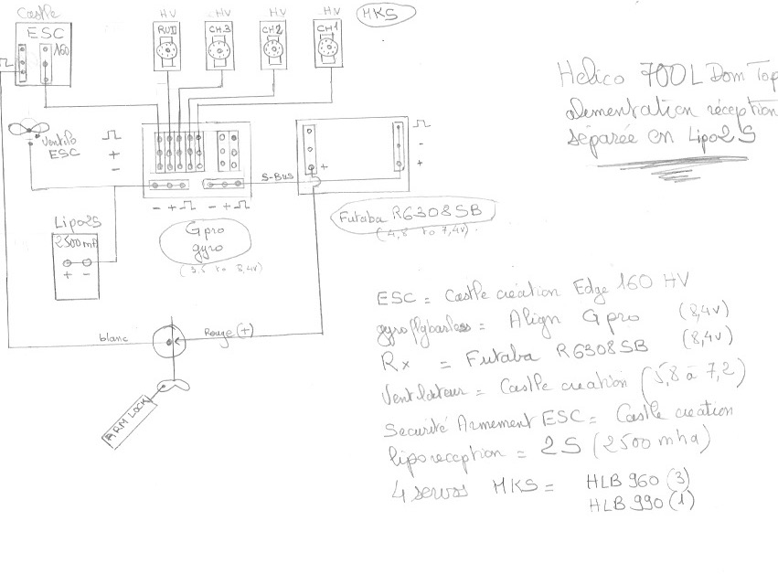

Je suis depuis quelques mois sur la réalisation et le montage d'un Trex 700L Dominator Top. J'ai déjà des bases mais pas toutes d'ou ma requête auprès de spécialistes.
La partie puissance est commandée par un ESC castle 160HV ventilée qui ne possède pas de Bec interne.
Donc la partie réception est forcément séparée et en HV (8,4v max).
Bien entendu les composants supportent cette tension excepté le ventilateur de l'ESC ( acheter chez Castle Création) pour lequel je suis dans l'expectative?
J'ai joint à ce post le plan de la réception.
Mes questions sont:
Le schéma comporte t' il des erreurs?
Doit-on ajouter un interrupteur entre la Lipo et les différents consommateurs?
Quelle type de connecteurs pratiques et fiables ainsi que la section des câbles à choisir entre consommateurs et lipo sachant que pour tout ce qui est entre Gyro, Rx, ESC je conserve l'existant.
Si un post avec plan détaillé est déjà sur le Forum je suis prenneur.
Merci d'avance

Sur un 700, on évite les interrupteurs, à moins d'utiliser des interrupteurs électroniques dont l'avantage est que en cas de problème ils restent passants (en gros ça reste allumé) alors qu'un interrupteur mécanique éteindrait tout. Ca c'est pour ta question sur les interrupteurs.
De ton schéma, et vu que tu seras très loin des limites extrèmes de fonctionnement de l'hélico, pour simplifier, j'enlèverai le ventilateur. Si tu souhaites vraiment le garder, tu l'alimentes depuis un petit BEC branché par un Y sur la lipo 2S.
Tu penseras bien à vérifier avant chaque vol la tension de ta lipo 2S de réception.
En ce qui me concerne, sur une maquette de LAMA de 9,5kg (2 fois 6S , 5000 mah), dans un soucis de simplification de la logistique, j'ai remplacé les lipos 2S d'alimentation de la radio par un SBEC connecté sur les batteries de propulsion + sécurité ULTRAGUARD.
Ainsi, je connecte les 2 lipos 6S de propulsion avant chaque vol et je n'ai plus à me soucier de vérifier/récharger les accus radio.
Pour info : l'UltraGuard de OptiPower est un module avec petite batterie lipo qui sert en cas de perte d'alimentation RX. Il prend le relais immédiatement, et vous signale le problème en allumant une grosse LED déportée, visible de loin, permettant ainsi de conserver l'alimentation des servos pour poser.
Dans le cas d'une alimentation par BEC, OptiPower propose une sécurité supplémentaire : il arrive souvent quand le controleur pète, qu'il envoie du 12 S sur la réception (le régulateur du BEC est mort  et ne régule plus). Ce système va couper toute alimentation 'hors norme' et basculer automatiquement sur l'UltraGuard.

Pour information, j'ai demandé par mail à CASTLE CREATION quel voltage pouvait supporté le ventilateur de l'ESC 160.
Ils mont répondu en me donnant ce lien: http://www.castlecreations.com/en/phoenix-edge-hv-3/phoenix-edge-hvf-160-010-0127-00
On peut y voir que leur ventilateur supporte 7,4v maxi
(Note: Fan is rated for 4.8 - 7.4 volt operation)
En espérant vous être utile. Jepelisa
