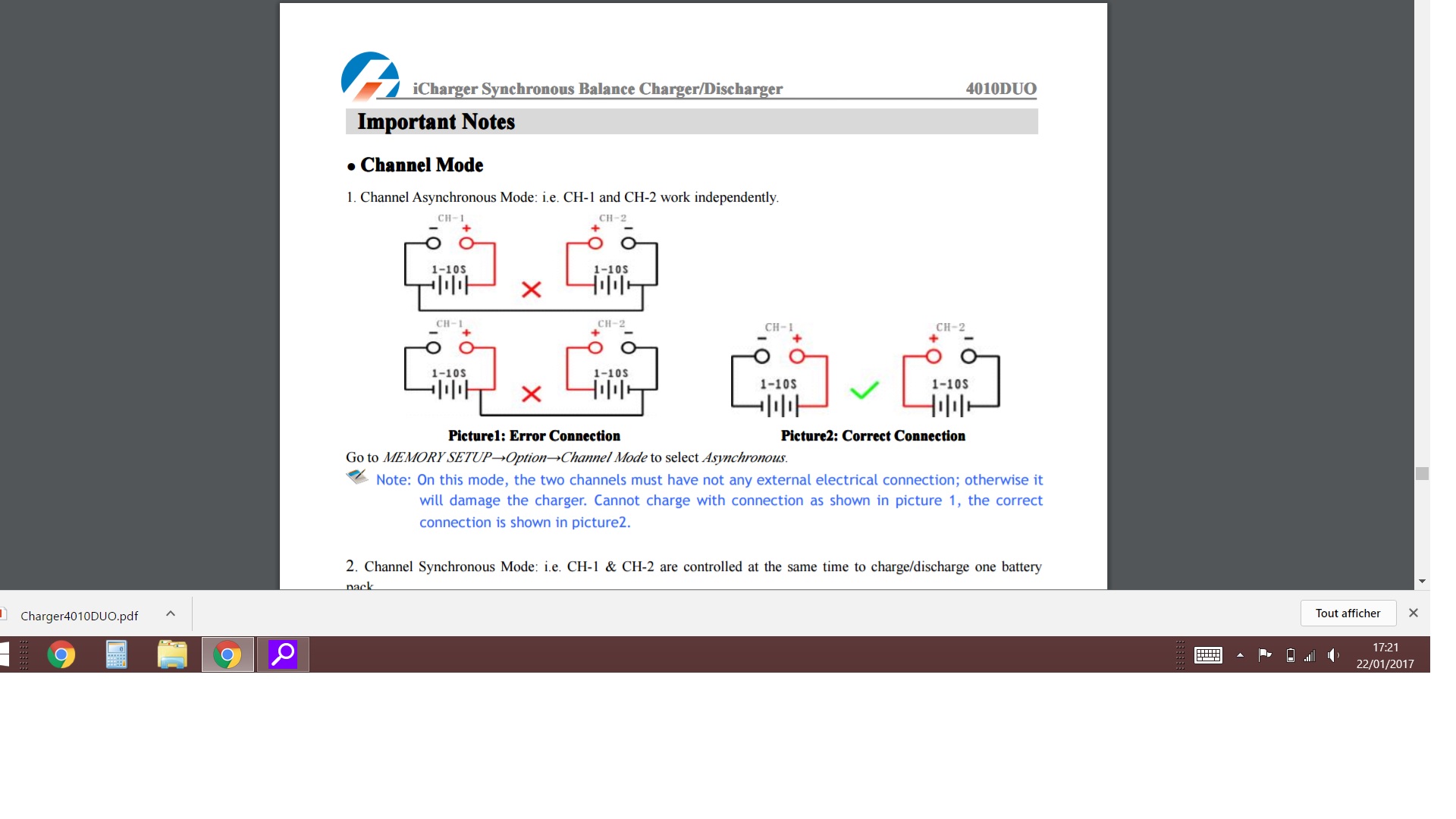

deniscle 23 Posted January 22, 2017 Report Share Posted January 22, 2017 tu les raccorde en série le + avec le - et tu programmes 10S, c'est tout. Sinon utilises une parabord. Quote Link to post Share on other sites

deniscle 23 Posted January 22, 2017 Report Share Posted January 22, 2017 j'ai eu mon pote , c'est un pack 10S mais avec 2 prises de charge. tiens ma doc du icharger en 10S synchronisus Quote Link to post Share on other sites
