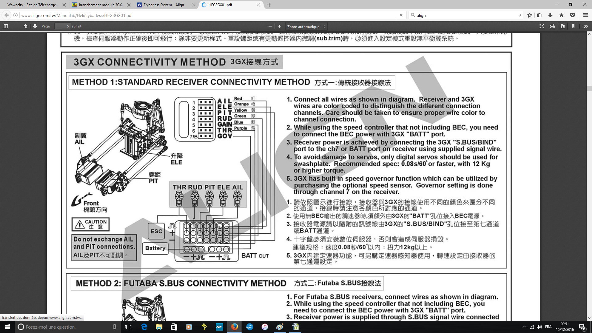

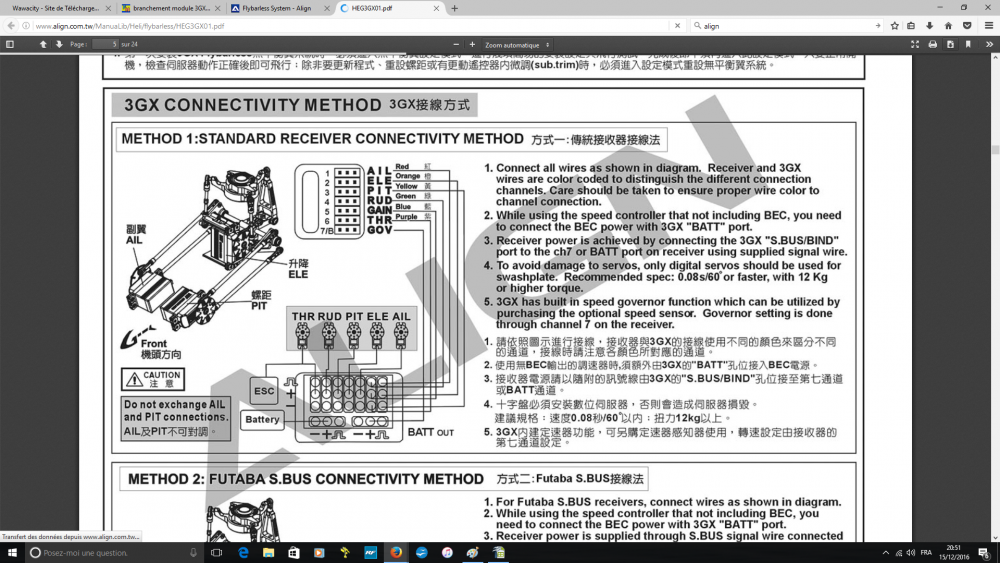

salut donc pour le branchement il faut suivre ce plan
si je ne me trompe pas pour futaba il faut inversé la voie 6 ( dans la radio c'elle des gaz)
et surtout ne pas oublier de brancher le fil sur batt out 3gx vers la voie alim recepteur

salut donc au niveau branchement : rouge/orange/jaune/vert/bleu/violet
c'est ce qu'il faut !!!
niveau radio il faut que le type h-3 ou hr-3 soit selectioné
et enfin avec le menu  servo reverse tu inverse le sens des servos qui ne fonctionne pas dans le bon sens
ensuite tu suit la notice et tout devrait rentrer dans l ordre
