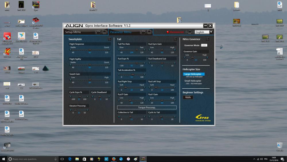

Je possède un Trex 45OL dominator en 6s il vole avec un Gpro de chez Align.
Si je maitrise bien le "setup" de ce module FBL, J'ai encore beaucoup à découvrir et aprendre dans le réglage des "paramètres".
Je cherche donc un utilisateur du Gpro pour avoir une explication claire sur chacun des réglages possibles "cyclique" et ""anti couple en fonction de sa sensibilité et surtout de son expérience
Tout d'abord savoir précisément ou doivent se faire certains réglages en particulier les réglages de gain (cyclique et anti couple) doit-on les faire dans son émetteur ou dans le Gpro.
Si par exemple on choisi de régler le gain dans le menu "paramètre" du Gpro à quel niveau on le règle dans son émetteur zéro neutre ou maxi et inversement?
Pour les EXPO j'ai choisi de les régler depuis mon émetteur (-60)  et dans les "paramètres" du menu Gpro ils sont à zéro
Merci d'avance

on parle bien de cette page de parametre
alors on commence vec la colone de gauche SWASHPLATE (plateau cyclique)
FLIGHT RESPONSE = REACTION DES COMMANDES POUR LE VOL
en clair plus tu augmentera la valeur plus les enchainement de commande seront vive
FLIGHT AGILITY = AJUSTEMENT DES DEBATEMENTS
   il faut savoir que la vivacité d'un module flybarless ne se règle pas sur les débattement mécanique mais sur un taux de rotation en M/sec
donc se curseur te servir a ajuster se taux de rotation
SWASH GAIN = gain pour le giro de plateau cyclique
ce curseur sert a ajuster les gain c'est à dire le verrouillage de ton plateau cyclique.
CYCLIC EXPO %
expo sur les commande de cyclique ( mettre a zéro et réglé via la radio)
CYCLIC DEADBAND = ZONE MORTE
avec ce curseur tu crer une zone morte ou aucune commande ne passe autour du neutre des tes manche
ELEVATOR PRECOMP = COMPENSATION DE PROFONDEUR AU DECOLLAGE
au décollage il se peut que ton helico et la queue qui descende si c'est le cas il faut augmenter cette valeur.
COLONNE TAIL
TAIL PIRO RATE= TAUX DE ROTATION AC
il sagit du taux de rotation sur l'anticouple plus la valeur est élevé plus sa tourne vite
RUD GIRO GAIN= GAIN AC
valeur de verouillage de cap du module qui s'ajuste avec le gain radio
RUD EXPO ET RUD DEADBAND  voir les expliquation plus haut
TAIL ADJUSTEMENT ACCELERATION %
ajustement pour que l helico tourne aussi vite a droite qu'a gauche
RUD RIGHT STOP ET RU LEFT STOP
ajustement des arrêt plus on va vers hard plus les arret sont net
RUD P GAIN
ajustement des oscillation rapide de l'AC
RUD I GAIN
ajustement des oscillation lente de l'AC
TORQUE PRECOMP
COLLECTIVE TO TAIL = REVO MIX
sur un apel de pas si ton ac décroche il faut ajuster cette valeur pour que l'ac reste verouillé
CYCLIC TO TAIL
pareil mais avec un ordre de cyclique (aileron ou profondeur)
COLLONE DE DROITE
nitro gov = reglage de regulation regime rotor pour nitro
HELICOPTER SIZE
tail de l'helicoptere
BEGINER STTING
pre réglage pour débutant.
voila ce que je peut t'expliquer
