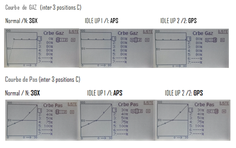

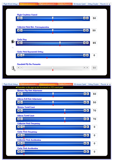

Bonjour, je monte un APS sur un de mes 600. J'ai besoin d'aide pour programmé les courbes de pas et moteur.
Je m'explique, j'ai suvi à la lettre la doc Align pour la config du 3GX avec les -12 , 0 et +12 pour le pas et 0,25,50,75, 100 avec calibration du trhottle dans cette configuration.
Maintenant ce que je voudrais savoir si je peux en mode 3GX modifier ces courbes c'est a dire:
3GX mode : pas en % 55 65 75 80 85 et  0 65 85 95 100  qui me donne un pas de   -2 , 0 , +10
APS mode : pas en % 0 25 50 75 100 et  0 25 50 75 100
GPS mode: pas en % 0 25 50 75 100 et  0 75 75 75 75
Pour le pas : je conseille plutôt d'avoir les mêmes courbes de pas pour tous les modes, bien sûr ça oblige à adapter les habitudes de pilotage.
Mais si les courbes de pas sont différentes, en passant de mode 3GX à mode APS ou GPS, l'hélico va prendre ou perdre de l'altitude. Et si on est prêt du saul, ça peut crasher.
Jean-Marc, tu prévois de faire du vol dos ? Alors -12 +12 partout  :)  Sinon -4 +12  ou -4 +10.
Non je n'ai pas prévu de faire des vols dos, le truc qui me  chagrine c'est le -12 +12 du mode APS que je ne peux modifier, et en plus -12 +12 mode 3GX cela me donne donne un manche à quasi 75% de course pour un statio !

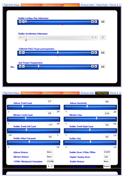

Bon après moults retournement des divers docs, forums, vidéos et autres ainsi qu'un certain nombre de vol de réglage cela devient bon!
Les deux 600 volent nickel en mode 3GX, un peu vicieux au décollage mais bon. Je n'ai pas encore tester  le mode décollage et atterissage en automatique et le retour to home en GPS à suivre de ce coté là.
En mode APS ca bouge légèrement, des réglages sont encore nécessaire via les potars sur l'APS.
Je posterai les setups complet, si cela peut servir à d'autre, bien que je pense que peu de pilote l'utilise .

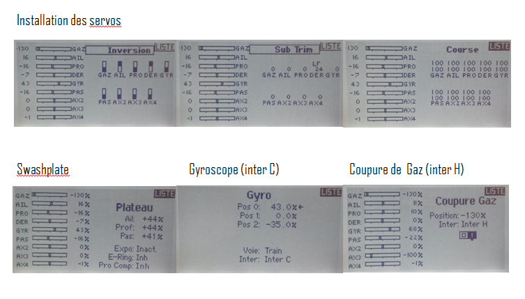

Alors après un vol cet après midi, ces réglage sont valables et fonctionnent à merveilles dans les 3 modes 3GX APS et GPS pour un Trex 600E Pro et radio Spektrum.
Si cela peut servir à quelqu’un.:-D

Salut Stéph, alors oui j'ai du conserver la courbe linéaire mécanique du -12   0   +12, mais j'ai fais la mise à jour en version 1.3 de l'APS qui autorise une petite modification de la courbe  de pas à  -3  0  +12  qui me donne finalement un statio en 3GX à 65% de la course du manche.
Je me risquerai surement un peu plus tard une fois que j'aurai effectuer un peu plus de vol et d'essais sur une courbe mécanique pour leurer le 3GX pour avoir ces 5° de pas au milieu.;-)
News du jour j'ai fais un réglage dans le menu DIR en leurant mécaniquement le 3GX qui me donne un -2  +6°  +12  ainsi j'obtient les 6°  et le statio à 50% de la course du manche.
Essai en vol cet après midi cela fonctionne parfaitement en APS, pas eu le temps de tester en mode GPS mais à priori cela ne posera aucuns problèmes. :-D
