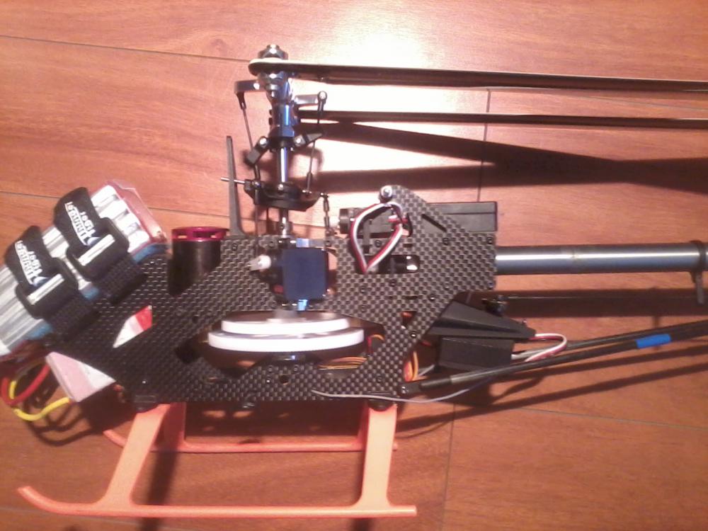

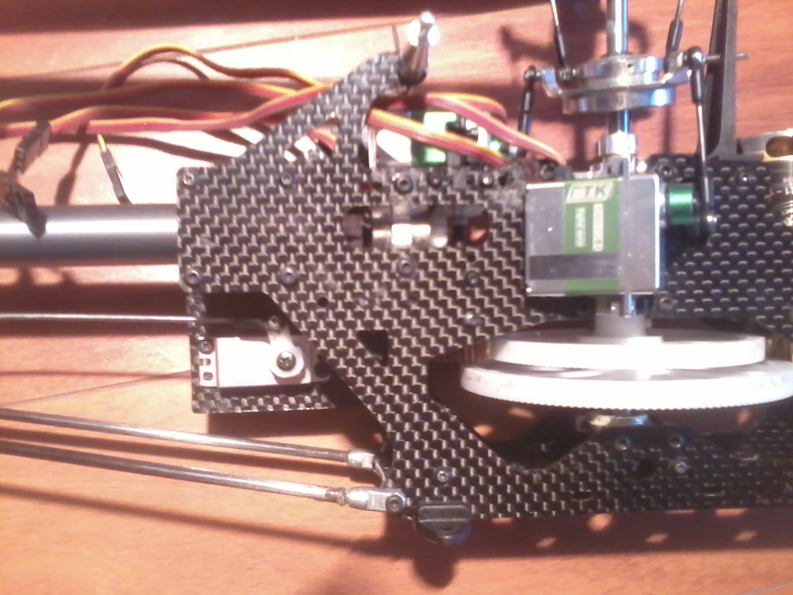

bonjour a tous,
ça y est servos receptionnés et montés ,hier petit test de vol ,tout va bien ,par contre j'ai trouvé qu'il partait un peut en arriere ,je pose et controle le cg ,effectivement centré très arriere ,accus gens ace 3s 2200mh ,quelqu'un a eu ce soucis?mettre du plomb a l'avant ou trimer pour ne pas rajouter de poids?
merci
écureuil as 350 funkey-t rex 600esp / futaba T8 FG/mini titan-hughes 500/mini spark sr2
La conception est faite pour du 4S donc c'est pr cela. j'ai eu ce problème. Donc soit passer en 4S, mettre des packs plus grosse capacité en faisant attention aux dimensions. Ou mettre du plomb c'est ce que j'ai fait.
Quand j'étais en 3s  je volais avec des 2600 lpb power pour rattraper le centre de gravité arriére.
Sur la version "ralongée" avec les pales 350/360, om met des 4s 2200 vu que le tube de queue est plus long et donc décalle le centre de gravité vers l'arriére. Sinon tu peut bricolé une fixation pour mettre ton servo d'ac sur le chassis pour rapproché le poids vers le centre.
Je pense que le jolie boitier d'ac alu est plus lourd que la version d'origine en plastique.
J'ai aussi l'impression qu'en flybarless le centrage arriére est moins sensible aux manches, ou alors je compense sans m'en rendre compte.

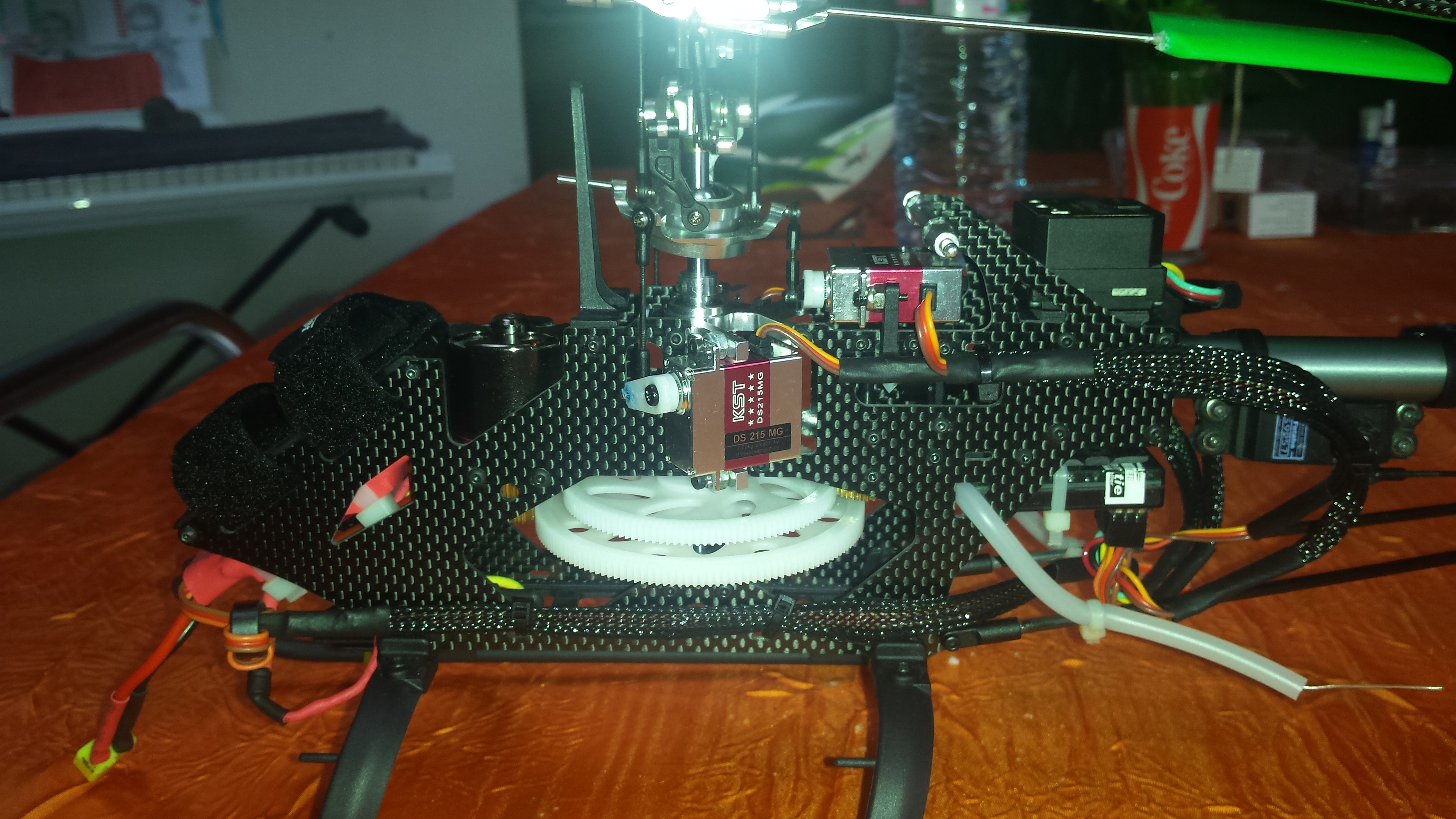

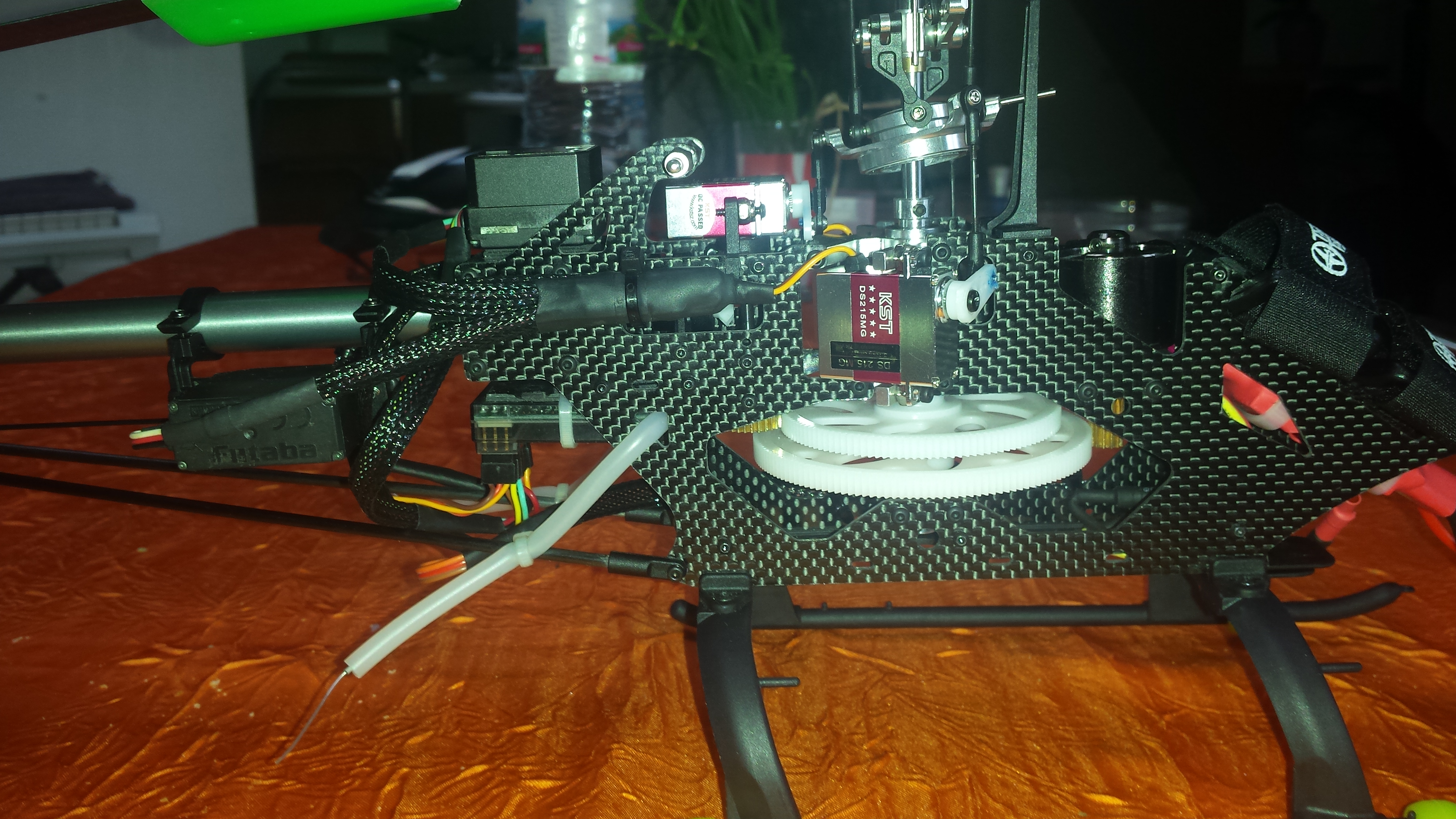

bonjour a tous,
finalement,j'ai rajouté 56g de plomb collé a l'époxy à l'extremité interieure de la bulle et avancé au max ma lipo sur son support et le centrage est parfait,reste a faire un essai en vol ,ça devrait etre beaucoup mieux

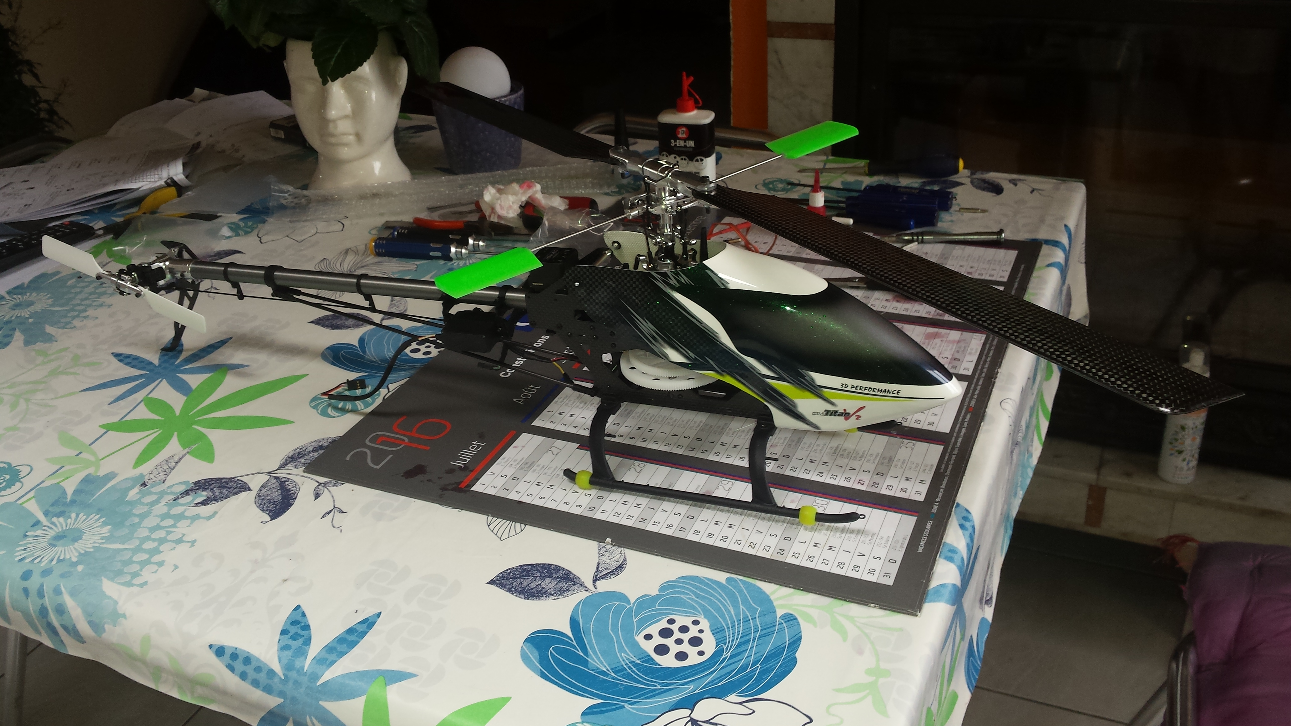

bonjour,
test hier sur le terrain avec le plomb de lestage avant pour un bon centrage,il est nickel!hyper stable ,aucune vibration
