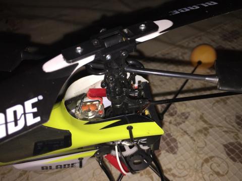

Je vous ai mis la vidéo de blade
Il veut me rendre fou
Merci de m aider
J'ai fais tout les réglages sur ma dx6i et j'arrive pas a la soulevé
type : héli
Reverse : tout en Normal
Swash type : 1 servo 90°
Thro cut : ACT
D/R combi : ACT; D/R SW -> AILE
Menu Adjust list :
D/R & Expo :
AILE 0 : 100% / +10% | AILE 1 : 60% / +30%
ELEV 0 : 100% / INH | ELEV 1 : 75% / +20%
RUDD 0 : 100% / INH | RUDD 1 : 80% / +15%
Travel ADJ : tout à 100% sauf le THRO UP à 110% (monter les gaz pour le régler)
Sub trim : tout à 0
Gyro : -> SW-GYRO ; 0 : 100% | 1 : 100%*
Thro cur : NORM : celle d'origine droite 0-25-50-75-100% ;
STUNT : 0-35-60-85-100% + HOLD à 0%
Pitc cur : celles d'origine droites (0-25-50-75-100%)
Swash mix : INH
Mix 1 : INH
Mix 2 : INH
Revo mix : NORM et STUNT tout à 0
