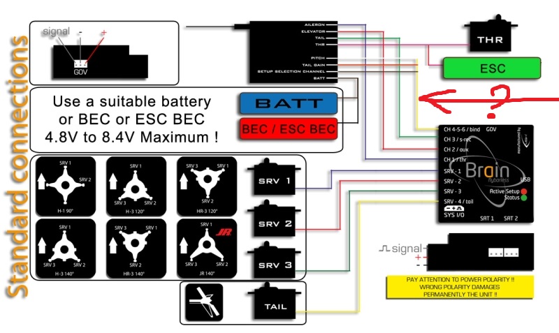

2)  si j'utilise plusieurs configs mon 7 voies futaba n'est pas suffisant , il me faut au moins un 8 voies ? ou peut on alimenter directement le brain pour conserver la 7e voie du recepteur ,
3) sur le schéma de branchement récepteur std, la voie du brain 4,5,6, bind pour 3 fonctions du recept , c'est un cable à 3 prises ?

1) oui, tu peux le manœuvrer un peu. L'autostab est a tester au début du vol.
2) Il faut7 voies pour le brain, 6 pour l'hélico et la septième pour les config. C'est tout.
3) Cette prise devait permettre d'avoir des voies supplémentaires. Elle ne sert qu'au bind en mode satellite.

1)  Si je prends les 7 voies du recept futaba, je l'alimente par ou ? y a plus de place. On peut alimenter le brain à la place ?
2)  Pourquoi manœuvrer l'autosatb au début de vol ?
3)  cette prise du brain , fil jaune avec 3 sorties au recepteur , ça sert pas au pas, gain AC, et config de vol ?

Si tu veux utiliser un récepteur, les fils qui vont du Brain à celui-ci l'alimente.
Tu peux même le brancher en SBUS s'il est compatible.
Edit : Cette prise (channel 4-5-6) seet àconnecter le récepteur. Attention de ne surtout pas y brancher une alimentation.

Sur le Brain, tu peux brancher ton BEC sur les voies Chanel  2 ou 3 ou sur toutes en utilisant un Y.
Le récepteur, sur lequel n'est branché que le servo de gaz si nitro) est alimenté par le Brain.
Tu peux également te brancher sur le récepteur pour avoir une alim redondante.

Je me rends compte que j'ai dit une connerie ....
En version récepteur, la voie 4-5-6 sert à connecter le brain au récepteur. L'alimentation du brain est faite par les CH1 à CH3.
En effet, un Y et c'est bon si tu n'as plus de port libres sur ton récepteur.
Si tu es en Futaba, regarde si tu ne peux pas te mettre en SBUS. Le cablage est nettement plus simple et tu peux utliser le governor du brain.
