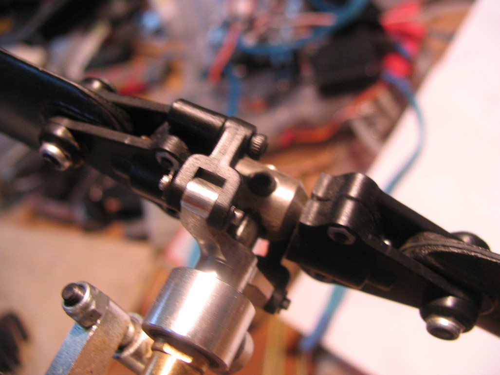

j'ai l'ac plastique actuellement.
j'avais monté l'ac alu, mais j'ai dû l'enlever car l'alèsage du hub était trop gros, je ne l'ai pas encore changé icon_redface.gif.
mon ac alu était raide, et apparement je ne suis pas le seul, ce que tu peut faire c'est de mettre un écrou sous les boules des pieds de pale pour les aligner avec la chape, ainsi l'ac est beaucoup plus souple je trouve. icon_wink.gif
J'avais également un ac alu que j'ai du enlever car le moyeu des pieds de pales a un diamètre légèrement supérieur à celui de l'axe.
Du coup ça bougeait et cela rendait tout serrage permanant impossible.
De plus, les écrous nylstop qui tiennent les pieds de pales sur le moyeu étaient complètement desserrés sur mon modèle. Je les ai donc un peux resserrez, mais pb, le mouvement devenait dur et irrégulier.
Pour que le mouvement soit libre, les écrous devaient être desserrés à la limite de "tomber" icon_evil.gif
Après démontage, 2 roulements gratait !
Pas glop, ajouter à cela la modif d'Aviator , j'ai finit par les virer et remonter l'ensemble plastique.
Ca marche aussi bien, voir mieux car moins de poids, donc moins d'inertie sur l'ac.
J'ai également monté le servo d'ac sur la poutre pour avoir une commande directe et plus précise que les commandes d'origine.
Petite modif réalisée sur l'axe d'ac, j'ai accentué les empreintes sur lesquelles viennent les btr du moyeu de pieds de pales.
@+ et bons vols
Je viens de mettre l'AC alu aujourd'hui et je sais d'où vient ce durcissement.
Alors il a plusieurs choses à vérifier.
1°ment : que l'axe des pieds de pales ne soit pas tordu (ce qui était mon cas pourtant AC alu reçu prémonté)
2°ment : les chapes doivent être absolument rôdées sinon elles forcent sur les boules des pieds de pales lorsqu'elles inclinent ceux-ci.
3°ment : la boule de chape (joint ball) qui se place dans le plastique blanc doit être changée par la même qui est utilisée pour les chapes servos/cyclique
Il se peut qu'il faille couper un peu l'épaisseur de lèvre du plastique blance également.
Et voilà vous aurez comme moi un AC alu niquel sans durcissement icon_wink.gif
Il me reste à faire un essai en vol car je viens seulement de remonter la pièce qui était cassée dernièrement.

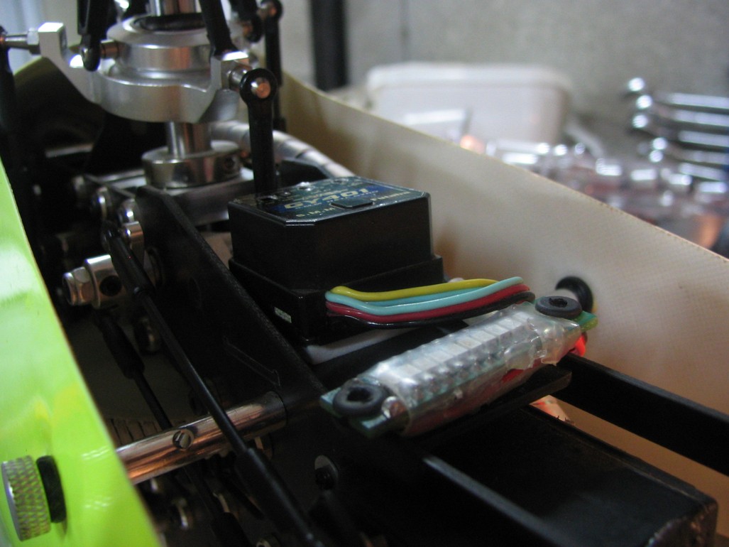

salut le vosgien,
non j'ai réduit le gain et le probleme est identique...
oui c'est bien celui du knight, compatible raptor 50 et e-xtrem50 ....
Pour le coup franc de l'AC en translations je sais ce que c'est car j'ai eu ce soucis avec le Trex450SE.
C'est tout simplement ton double face qui ne supprime pas assez de vibrations sous le gyro, et lorsque tu fais une translation rapide et que le régime moteur remonte en fin de translations, il génère une montée des vibrations qui a un certain point fait paniquer le gyro.
J'ai une vidéo où je montre ce problème lorsque je passe en idle up et quand je monte les gaz à un certain régime prècis.
On avait déjà cherché d'où venait mon problème avec Mimache il y a longtemps et quand on était à Garches l'année dernière avec Lolo etc et on ne trouvait pas pourquoi j'avais des demi tours en fin de "virages"
Voilà la vidéo
