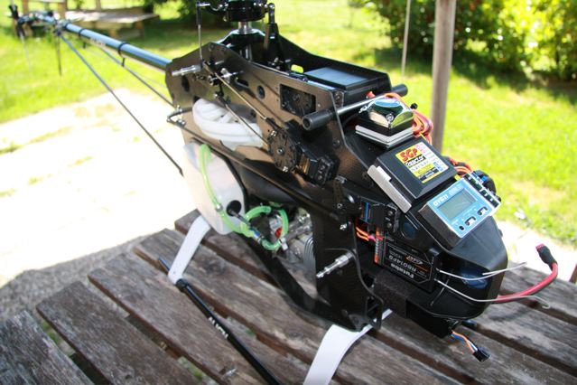

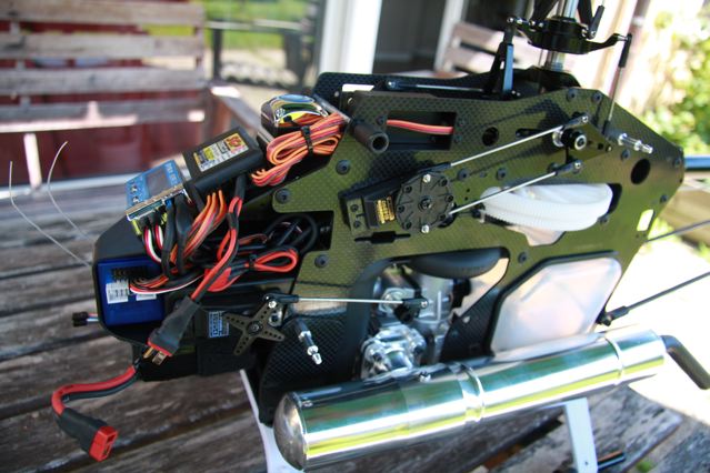

Après le petit cours de câblage en image. le cours de mécanique.
Montage de la turbine et moyeu sur le moteur du T-700.
1) four à 200 degrés
2) Turbine plastique sur le moteur
3) moyeu alu de turbine au four
4) montage sur le vibrequin du moyeu (attention c'est chaud !) le moyeu tombe sur l Axe du moteur
5) pause café attente du refroidissement du moyeu
6) montage vis de la turbine sur le moyeu
7) serrage des deux vis du moyeu de la turbine l une après l autre en alternance. vérification au comparateur du centrage du moyeu.
Fini.. les roulements du moteur vont aimer et ca tourne rond sans vibrations
Eric
