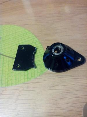

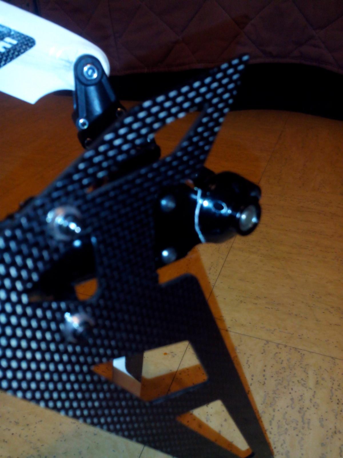

casse d,une plaque du boitier d,ac sur vibe 50 nex!
Salut!
La plaque du boitier d,ac a cassé en vol,ça vous est deja arrivé ?la cause?

c'est moche ça ...
Avais tu tapé l'ac sur un précédant crash ?
Y avait il du jeux mécanique sur l'axe (il ne manquait pas les rondelles de calages) ?
En effet une vibration ou un jeux latéral de l'ac qui a chaque coup de pas venait taper en butée (provoque une fragilité et a fini par casser)
A suivre
Pas de crash a mon actif,j,ai la machine depuis peu.peut etre l,ancien proprio mais rien ne paraissait anormal a l,ac,meme les roulements sont intacts.par contre il n,y avait pas les rondelles!
Club MACE le havre
hummmm mais il y avait du jeux latéral sur l'axe avant la casse ?
Sur mon nex les rondelles du kit ne suffisaient pas pour être sans jeu. J'avais dû en rajouter une je crois. Donc il me parait peu probable (mais pas impossible) que tu ai pu ne pas avoir de jeu sans rondelle. Mais je pense plus à de la vibration haute fréquence et/ou mauvais montage exerçant une torsion sur la pièce.
Aucun jeu a ce niveau a l,ac,tout etait bien libre.j,ai vu qu,il me manquait un clips surla piece qui actionne le pied de pale,je ne voie pas en qui ça pourrait jouer mais une piste a suivre non?ou tout simplement pas de bol!
