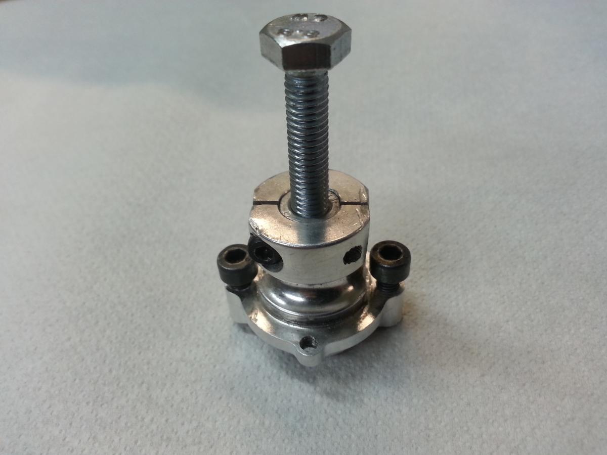

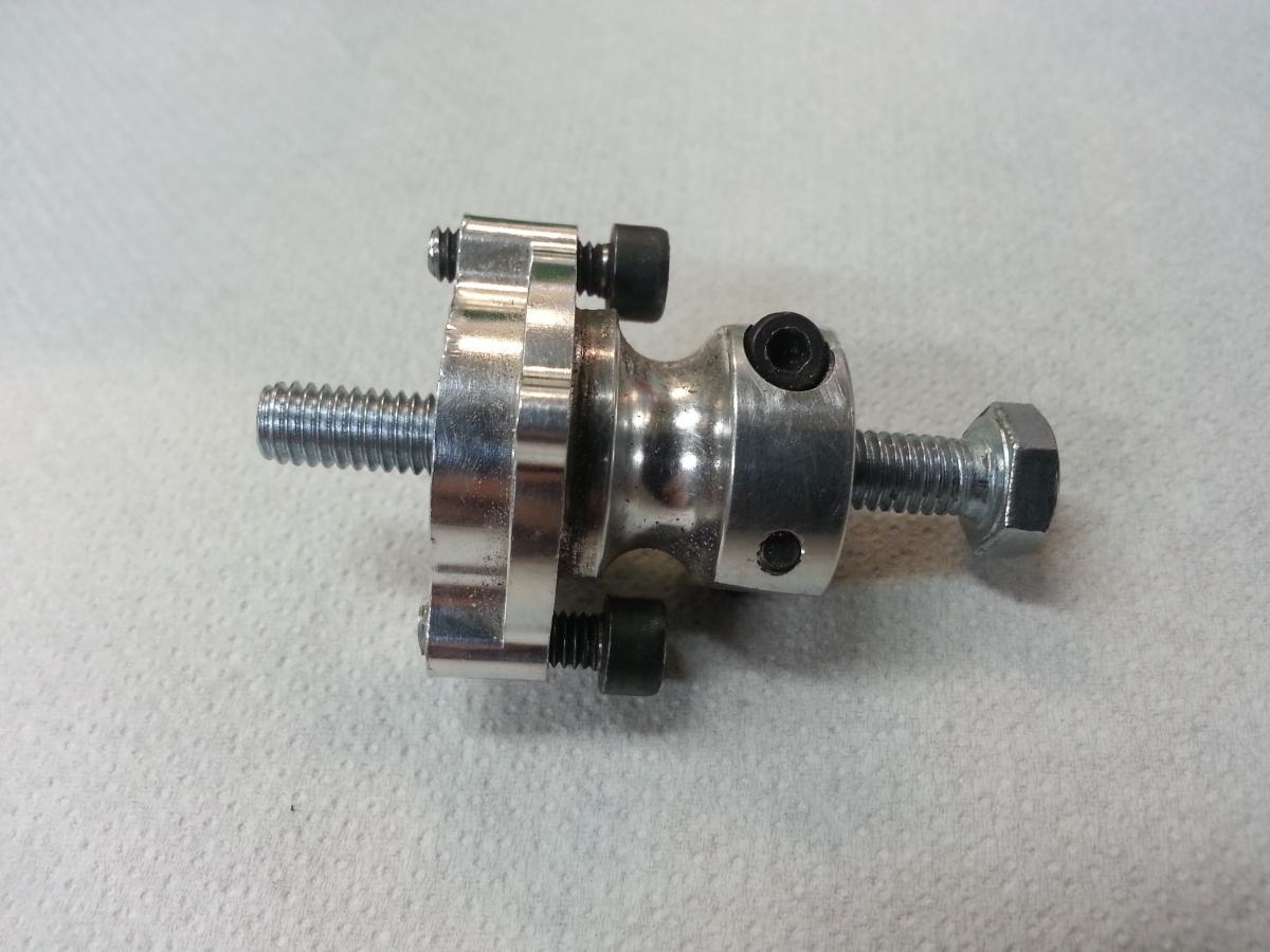

N'ayant pas trouvé d'outil spécifique pour extraire la turbine de refroidissement de mon 600, j'en ai fabriqué un avec un vieux support de turbine HS.
C'est pas grand chose, mais ça pourra peut être donner des idées a certains.
