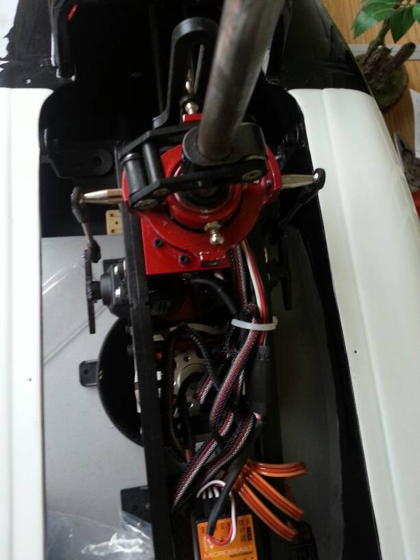

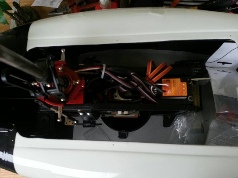

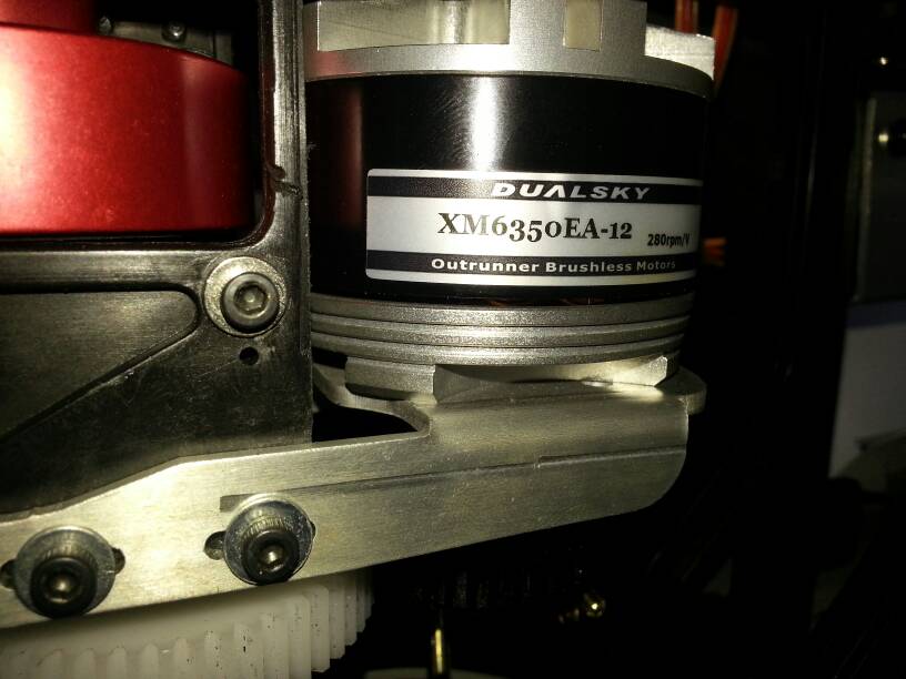

Salut Willy, je suis en train de transformer un Bell UH1D Vario Benzine en electrique, c'est assez simple pour la mécanique benzine trainer car il existe un kit poulie et support moteur, tu enleves le moteur essence, le systeme d'embrayage et tu remplaces par le moteur electrique et sa nouvelle poulie, le mien est monté en pales de 800mm j'ai aussi changé la couronne pricipale sur les conseils de William de Vario, le moteur que j'ai est une Align 700MX 450V en 12s avec un ESC CC de 120Amp, pour l'instant j'ai juste essayé a blanc sans avoir complètement fini l'helico  juste un petit stationnaire ca a l'air de bien fonctionner, j'avais pour l'essai 2x6s, 5000mah.
