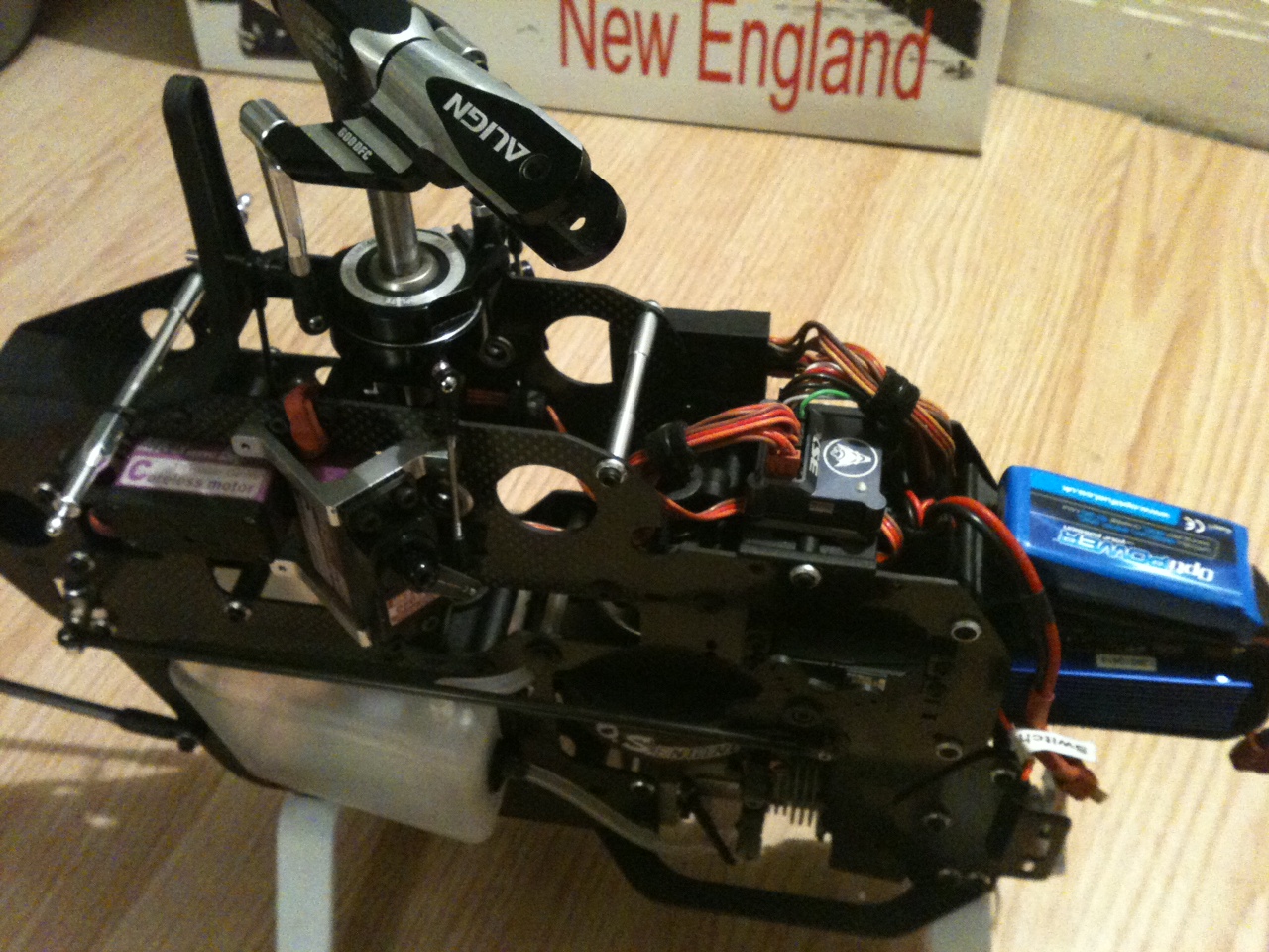

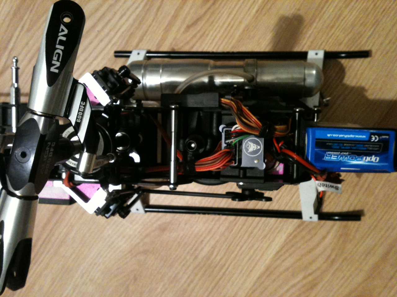

Trex 600 DFC servo en attaque direct
Oui sans probleme !
J'ai utilisé les flan carbone d origine, dremel pour faire les découpes.
Pour mettre les servo en attaque j'ai utilisé les support servo de mon Rave Ballistic.
Pour les tringleries sont celles d origine du Trex 600.
J'ai du découper les flans d origines pour pouvoir faire l adaptation, il faut aussi refaire quelque perçage pour faire cela.
Il y a rien de compliquer juste un peut de temps a passer.
Il pleut depuis 3 jours donc pas d essai encore, mais, je pense que cette après midi nous allons prendre l eau pour mettre en l air
