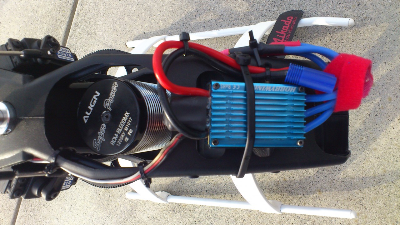

j utilise le gouv du VBAR. J'ai controleur HOBBYWINNG100A avec le sensor RPM HOBBYWING.
J'ai 4 voles hier et bien ça change du t-rex 700e. J'ai l'impression d avoir un pilotage moins agressif avec le 550.

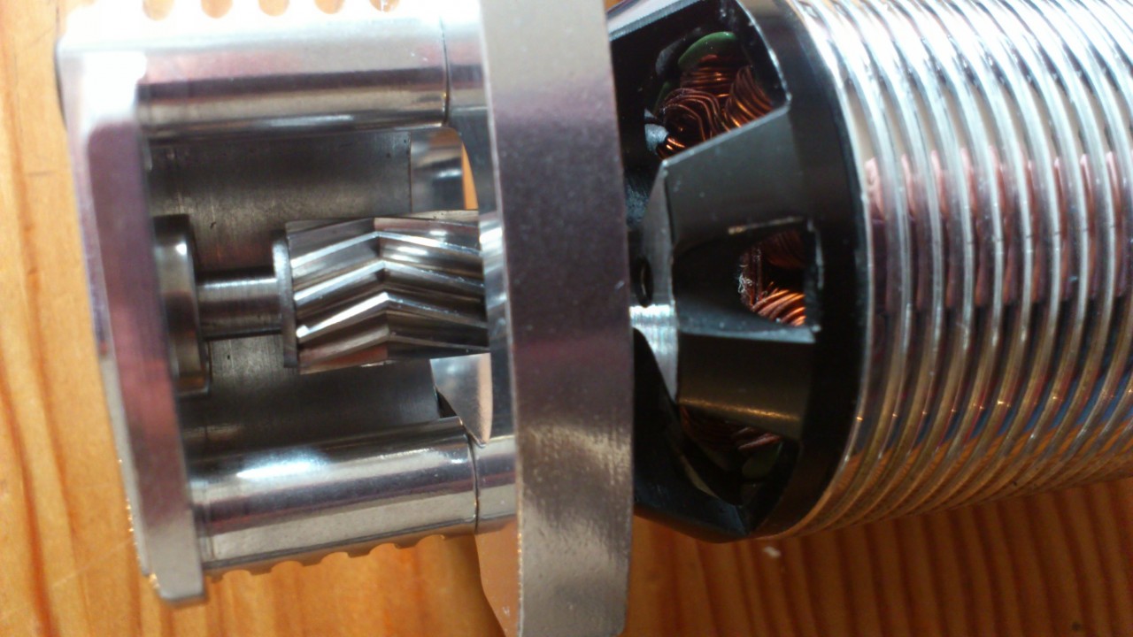

Si tu veux acheter un moteur prend celui de MIKADO car l’écartement entre les vis de fixation entre CB et le moteur est de 30mm et les vis sont des M4 et non des M 3.
