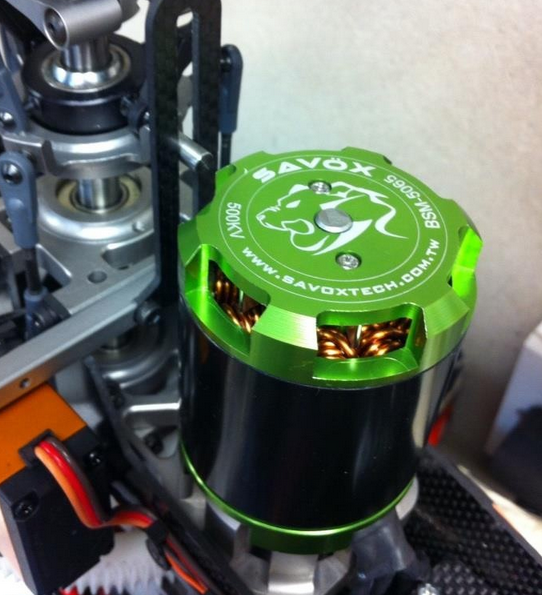

Il y a les Brushless Savox de prometteur :handgestures-thumbupleft:
Goblin 770 : http://helidaily.com/product-testing-sa ... eli-sizes/

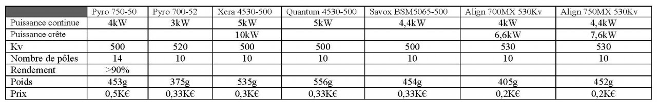

Gamme prix on a:
Gamme +++:
Kontronik Pyro 750-52
Gamme ++:
Xera 4530-500
Quantum 4530 500kv
Kontronik Pyro 700-52
Savox BSM5065 500KV
Gamme +:
Align 700MX 530Kv
Align 750MX 530Kv
Je me demande si je choisi Align, quelle serait l'amélioration en montant le 750MX au lieu du 700MX :think:
Le Quantum 4530 500kv me plait bien :handgestures-thumbupleft: , des retours :?:
Un petit tableau pour synthétiser:
